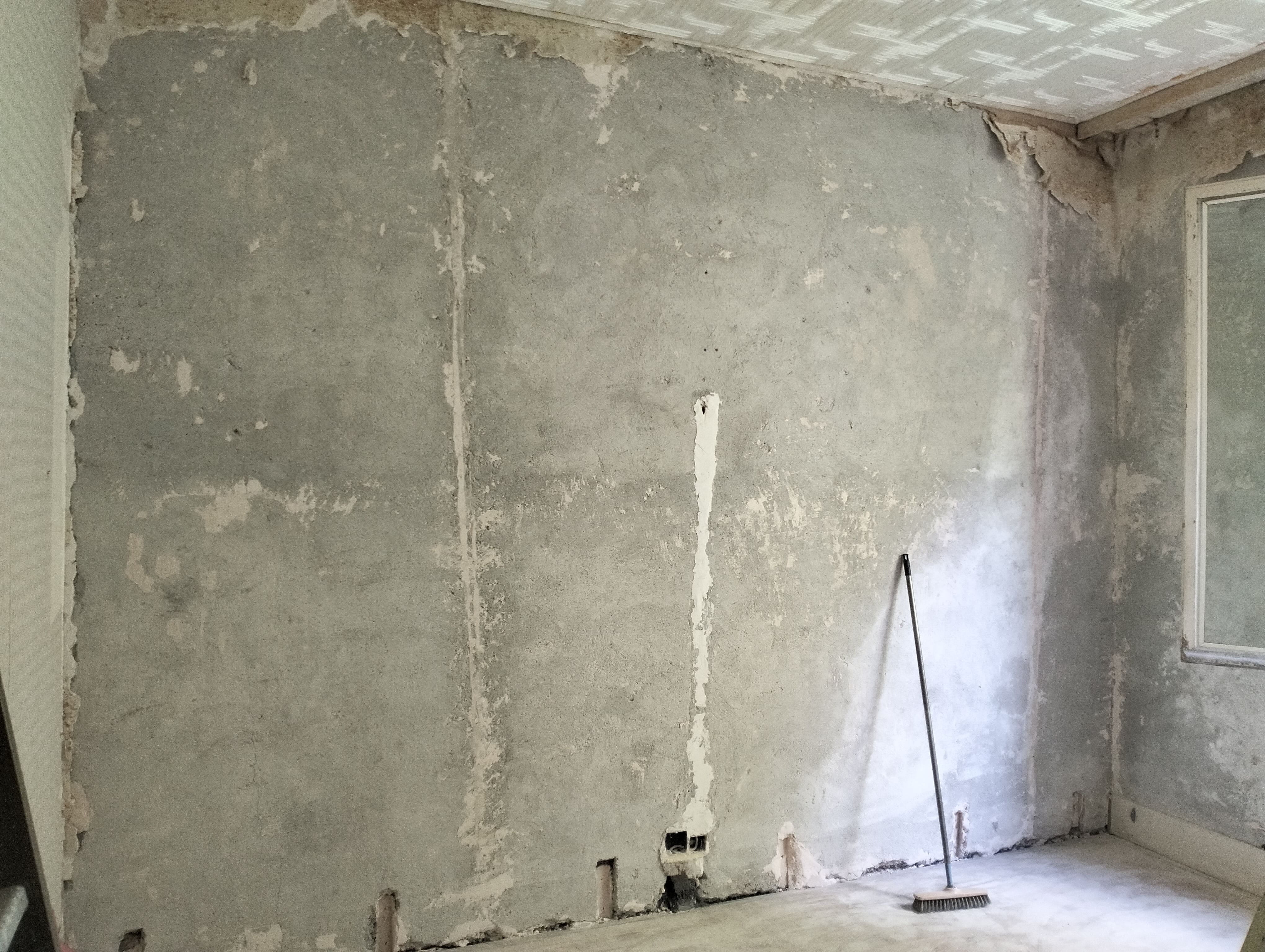

Avant de m'occuper de le réflexion d'un mur en mâchefer, je souhaites avoir quelques conseils et vérifier si les informations que j'ai eu jusqu'à présent sont correctes.
Pour commencer, voici un résumé des travaux à faire: il faut réenduire un mur en béton mâchefer, la couche de plâtre précédente à du être enlevée car elle était décollée à de nombreux endroits. J'ai donc un mur en béton mâchefer brut de visible comme sur la photo jointe.
Par rapport aux étapes à faire pour réenduire le mur, j'ai trouvé cela avec mes différents recherches:
   1. Nettoyer le mur
   2. Passage d'un primaire durcisseur ou fixateur de fond pour support poreux pour limiter l'absorption de l'eau du plâtre
   3. Reboucher les trous à la spatules en plusieurs passes si plus de 1cm d'épaisseur
   4. Enduire le mur avec un enduit garnissant (épaisseur entre 3 & 5 mm par passe)
   5. Ponçage rapide avec un grain de 80
   6. Passage enduit de lissage
   7. Ponçage grain fin (180 ou plus)
Voici les questions que j'ai:
   - ces étapes sont-elles correctes?
   - Est il possible de faires les étapes 4 & 6 avec un rouleau? Si oui, tous les enduits sont ils passible au rouleaux ou s'agit il de spéciaux?
   - Faut il un enduit garnissant spécifique par exemple avec de la chaux NHL pour faires cela avec le type de mur que j'ai?
Merci de votre aide,
Flo1987
J'ai oublié de mettre la photo:

Bonjour, j'y ai pensé mais le support étant très poreux, il faudrait que je mette énormément de MAP pour faire tenir les plaques ce qui au final n'est plus très loin de réenduire le mur.
Je pourrais aussi mettre des rails le long des murs pour faire cela mais une ITE étant faite, j'aimerais éviter de perdre de la place en intérieur sauf si cela est strictement nécessaire.

Toutes les étapes que vous décrivez sont parfaitement logiques. Vous avez donc su faire les bonnes recherches et éliminer les suggestions fantaisistes.
Il est pratiquement impossible de réaliser les étapes 4 et 6 au rouleau. Seuls de rares enduits permettent cette utilisation, et il ne s'agit pas ici de rouleaux à peinture normaux. Cette somution n'est d'ailleurs plus guère utilisée par les professionnels eux-mêmes, pour qui il est bien plus rapide et pratique d'utiliser des enduits projetés sous pression. Mais quel que soit le type d'enduit appliqué, il faudra faire la finition à la main avec un platoir inox, également appelé "lisseuse".  Il n'est pas utile d'utiliser un enduit spécial à la chaux, surtout si vous avez appliqué au préalable un primaire de qualité.
