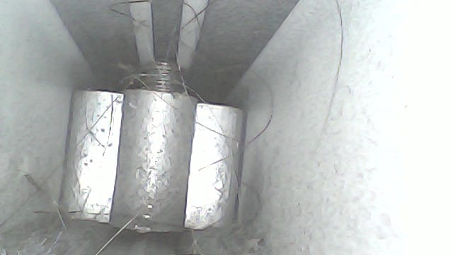

je tente de regler ma baie sans y arriver ... modele technal inconnu si ce n est que c est une premier generation a un simple vitrage...
j ai un jeu en haut a droite au niveau de la fermeture de plus de 0.7 mm comparé au bas et la avec le froid j ai un sacré courant d air meme baie verouillée
je cherche donc a regler ma baie au niveau bas gauche pour la surelever a cet endroit pour compenser.... je sais pas si c est clair...
le probleme c est que n ai aucun reglage dispo ( du moins que j aurais vu ) j ai que ca (voir photos) sur tout les forum ils parlent de vissage via clé a halene....<moi g rien help

Bonjour.
Votre coulissant est le  modèle GK de Technal avec chariots non réglables. Appeler un "aluminier" pour le réglage, il existe une technique pour ce genre de situation. (0.7 ou 7 mm ?)
