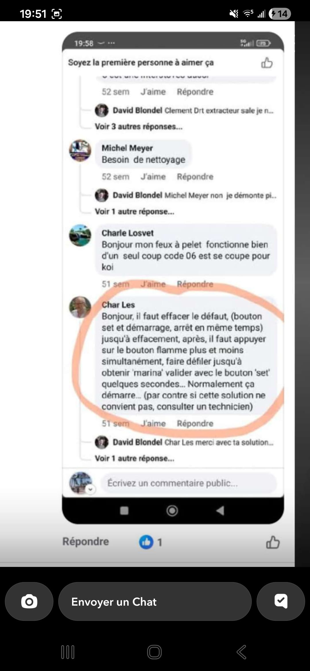

Bonjour à tous je possède un poêle Marina 11 kW étanche ce matin j'avais un code erreur 3 qui indiquer aspiration air insuffisant j'ai donc procédé à nettoyage complet jusqu'au chapeau de sortie des fumée tout est nettoyé mais le code défaut reste et une fois qu'il est éteint malgré un début d'allumage au bout de 3 minutes il se rallume le problème c'est que le ventilateur lui marche parfaitement
J'ai vraiment besoin d aide merci

C'est bien vous faites les questions et les réponses !
Mais pour info est ce que la solution que vous avez trouvé marche ?
J'avais lu effectivement qu'il fallait acquitter le défaut , mais la démarche n'était pas claire
