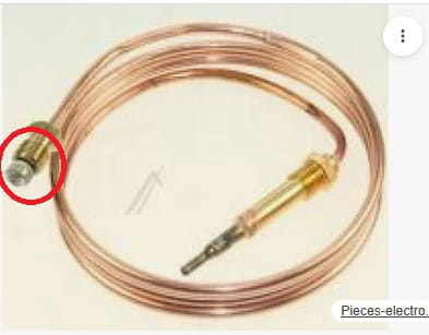

stf_jpd87 Messages postés 100894 Date d'inscription   Statut Modérateur Dernière intervention   29 345
Il se peut que le thermocouple (tige rougie) ne s'ouvre pas pour laisser passer le gaz. Ce qui demande un démontage et nettoyage . Cette opération se fait bouteille démontée
Avec une toile très fine il faut nettoyer la boule (rond rouge)  et le siège à l'opposé
Bien revisser l'écrou.
