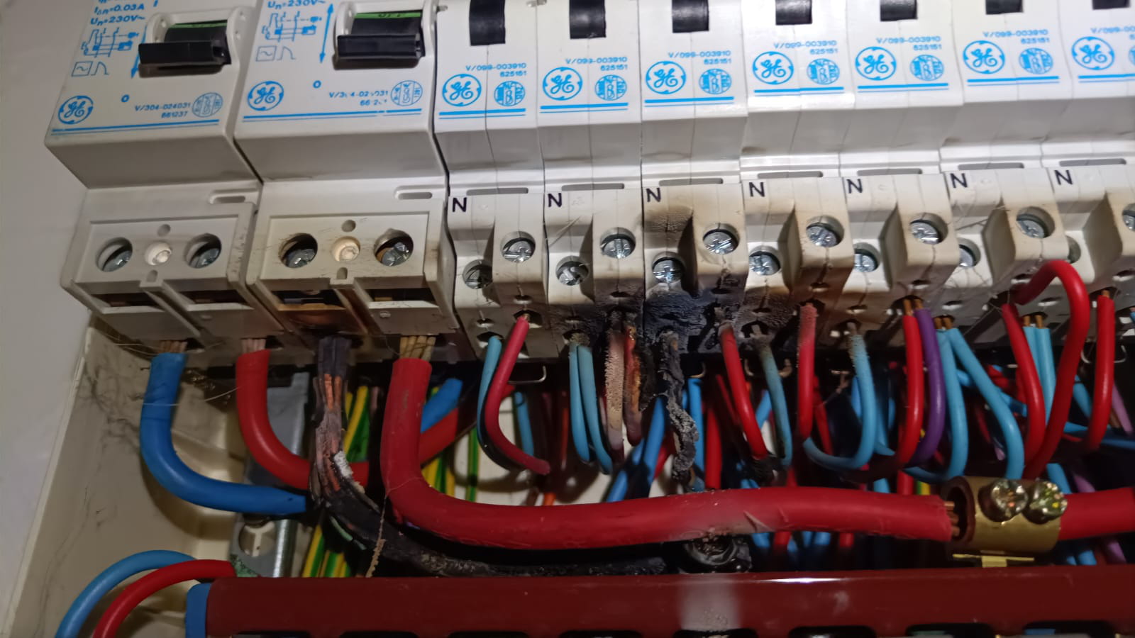

Mes prises de courant se sont mises à ne plus fonctionner.
En observant le tableau électrique, il s’avère que la masse du disjoncteur général des prises est cramé (2ème à gauche).
Également, plus vers la droite, un autre câble (disjoncteur éclairage sous sol) est cramé. L’éclairage lui est fonctionnel.
Les vis ne sont pas desserrées.
Quelqu’un pourrait il m’éclairer sur l’origine du problème et sa solution svp ?
Merci d’avance.

Bonsoir, en général ce genre de chose arrive quand un fil est mal serré ou mauvais contact dans le disjoncteur modulaire . La il y en a au moins 4 disjoncteurs a remplacer. Je pencherais plus pour des fils desserrés. Pour la solution il faut couper les fils qui sont brûlés et changer les disjoncteurs .

Vous dites que les vis ne sont pas desserrées:  non elles sont soudées par la chaleur donc comme le dit KIGUGUEN il faut changer tout ce qui a cramé. Par la même occasion il faudra vérifier le serrage de toutes les vis des appareils. Ce qui se contrôle généralement tous les 10 ans.
