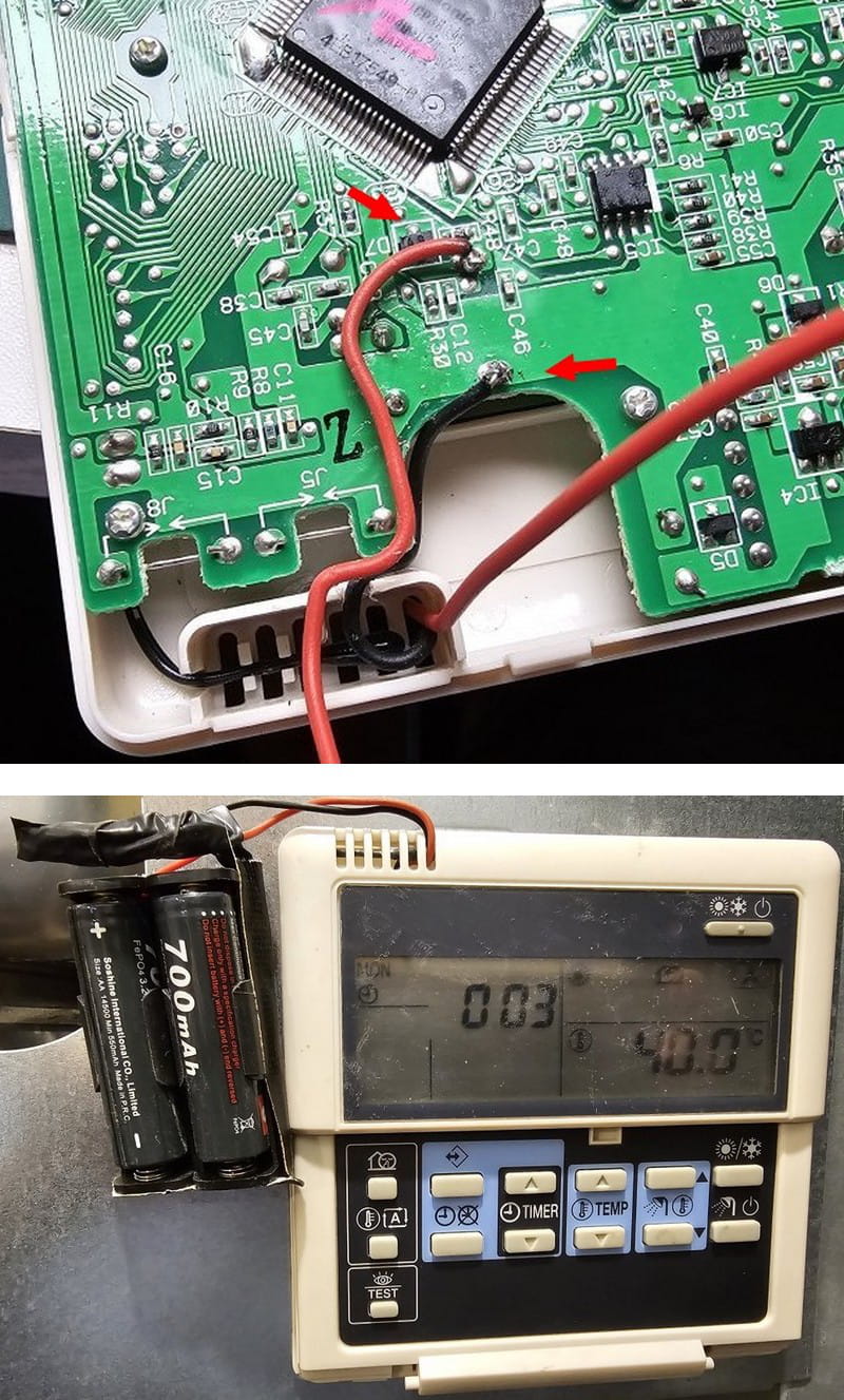

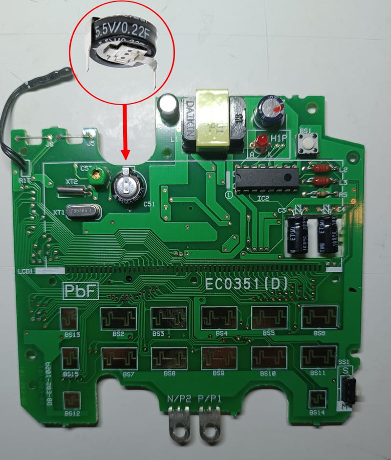

Je voudrais remplacer un supercondensateur (super-capacité) mémoire 5,5V 0,22F car s’il y a une coupure électrique la mémoire ne tient que 2h, et je souhaiterais que la durée de la mémoire soit augmentée.
Comme je ne suis pas expert en électronique, je demande l’avis d’expert en électronique pour que ce soit un montage sans danger.
Voir le supercondensateur en question sur les photos
Sur un tuto j’ai vu une adaptation avec des piles en supplément, boîtier à pile soudé à l’arrière du supercondensateur, mais je trouve que ce n’est pas esthétique de laisser les piles apparentes. Boîtier avec 3 piles de 1,5V rechargeables.
Je ne sais pas si c’est fiable et sans danger.

Soit un supercondensateur 5,5V 4,0F ou 5,5V 5,0F avec adaptation car j’ai un peu de place à l’intérieur de la télécommande (Image 1)

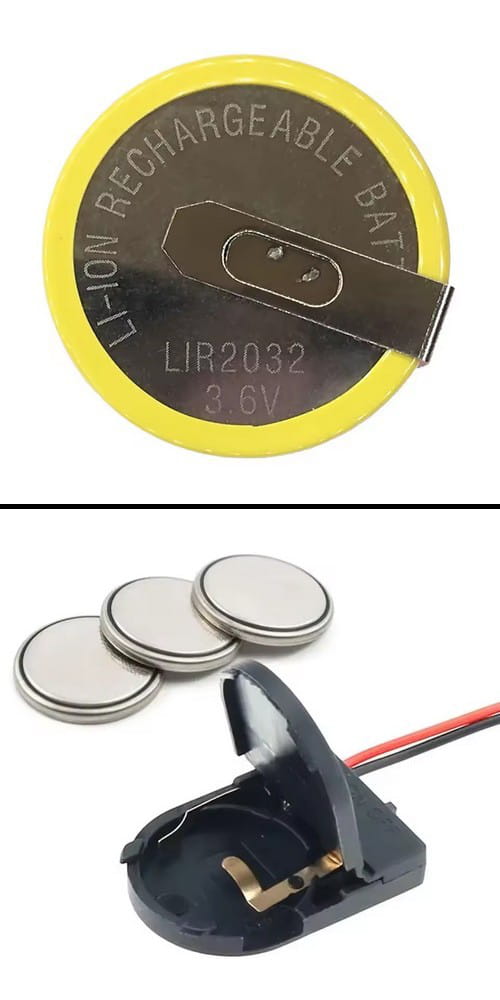

Soit avec ce type de supercondensateur comme ci-dessous en 3.5F ou plus (Image 2)
Soit avec une pile bouton rechargeable à la place du supercondensateur ou en supplément soudé comme avec le système des piles

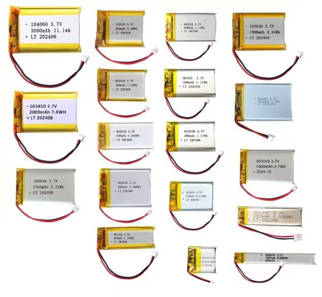

Soit avec une batterie au Lithium Rechargeable 3.7V  en supplément soudé comme avec le système des piles

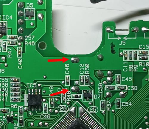

    Vérifiez en premier lieu si vous avez accès a vos soudures pour dessouder et ressouder.
    Carr si ce sont des micro soudures robotiques, il n'est pas certain que vous puissiez ressouder ensuite
    1. Modérateur
      Pourquoi ne pas utiliser le 5.5V 5F, vous multipliez le temps par 25 soit 50h de recharge.
      1. Bonjour stf_jpd87
        Oui, j'ai accès aux soudures.
        Je peux dessoudé ou faire une nouvelle soudure.
        Sur la photo, la vue de derrière
