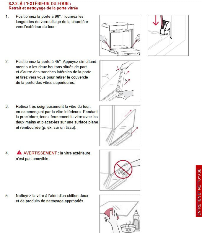

Retirer la vitre de mon four ... Signaler CATMAR50 - Dernière réponse le 2 janv. 2 réponses Bonjour, Comment retirer la vitre ( et seulement la vitre pas la porte entière) de mon four Rosières R06S5TB3YTB. Merci pour la réponse 2 réponses Trié par votes Votes Date Date décroissante Réponse 1 / 2 ... Signaler stf_frmu Modérateur Bjr Mettre une photo de la porte du four ouverte Réponse 2 / 2 ... Signaler stf_jpd87 Modérateur Bonsoir Le constructeur fournit une notice dans laquelle il est indiquée comment procéder. Donc il faut lire ce passage. Cordialement'. Discussions similaires Ôter vitres de la porte d'un four pinson4553 Pourquoi mon four Candy affiche "stop" et clignote ? Marion Comment démonter la porte du four Sauter ? labouil Comment démonter les vitres du four Sauter pour nettoyage ? JEAN CLAUDE HALFORT Comment démonter les vitres de la porte de mon four sauter SOP5582X3 JAN Sujet Précédent Sujet Suivant
