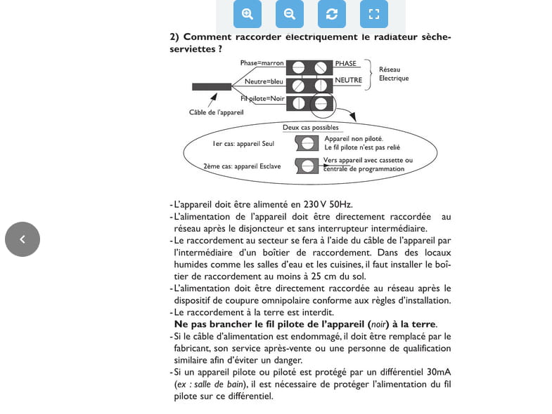

Si vous respectez le branchement tel qu'il est conseillé dans votre notice ci-dessous votre garantie sera assurée.
Nota : utiliser un câble de la même configuration.

Merci de vos réponses. Je souhaite changer le câble pour justement éviter une rallonge. Pour ce qui est du fil pilote et de l'absence de fil de terre j'ai effectivement vu cela dans la notice d'installation. Par contre ce que je souhaiterais c'est un tuto et/ou une vidéo qui me montre ce qu'il y a dans le boitier coté radiateur.
