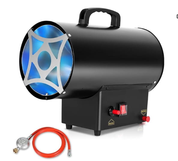

Nous avons un chauffage gaz propane comme celui en photo. Marque HENGDA 15 KW
Nous l'avons depuis environ 3 ans et cette année il s'éteint au bout que quelques dizaines de minutes, la turbine air continue de fonctionner.
Quelle peut en être la cause et que faire ? surchauffe ? il est toujours à la même place depuis 3 ans.

    Sans affirmer car je n'ai pas trouvé la notice de cet appareil
    La panne peut provenir
    • d'un capteur de surchauffe défectueux
    • du capteur de CO²
    Dés qu'il s'est éteint; pouvez-vous le rallumer aussitôt

      Oui, il est possible de le rallumer immédiatement.
      c'est la première année qu'il nous pose problème, ce qui pourrait confirmer un problème de capteur de surchauffe. J'ai pensé au CO2..il est dans un container maritime avec peu d'aération, Je vais essayer en laissant la porte légèrement ouverte (nous avons mis une porte fenêtre coulissante).
