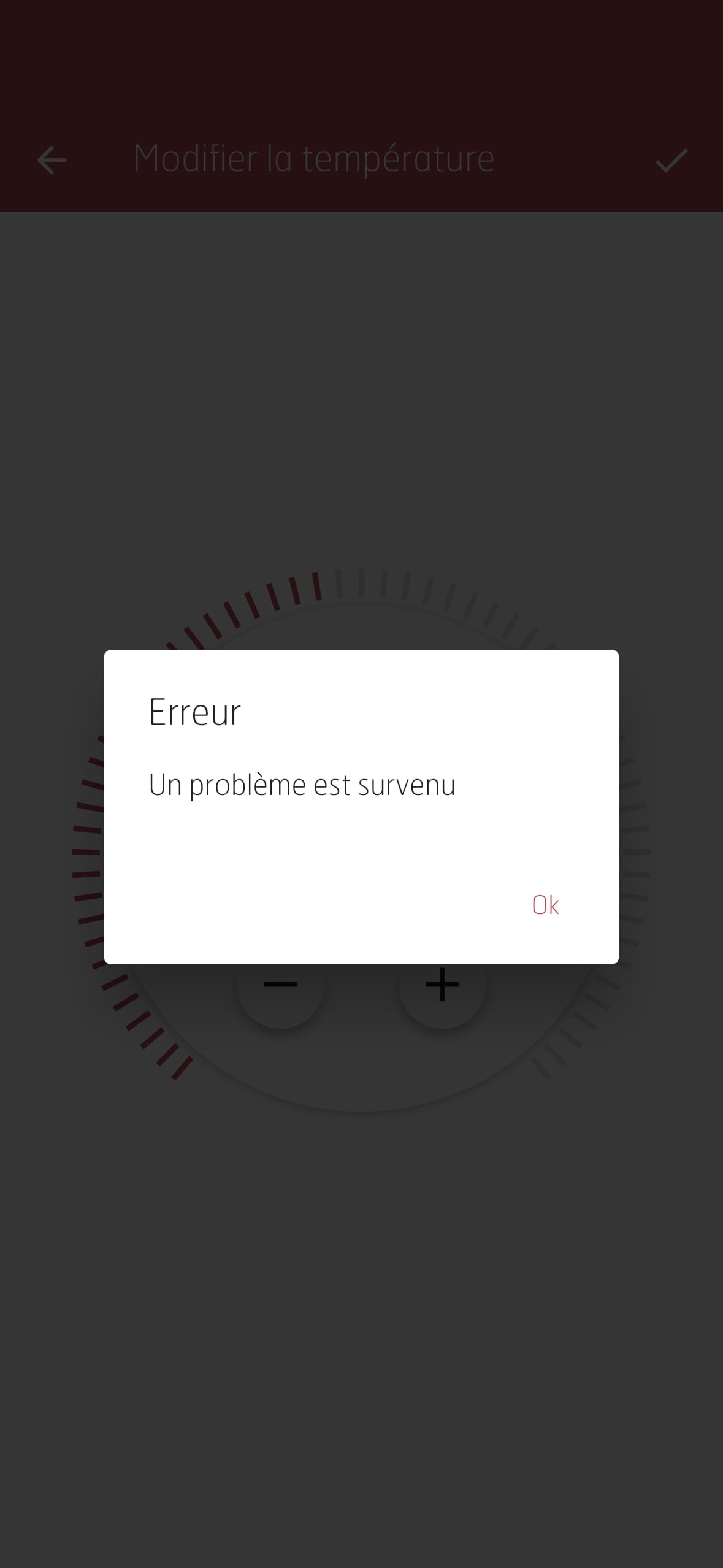

L’application MCZ maestro ne contrôle plus mon poêle , j’ai tout essayer au niveau des connections wifi etc tout a l’air d’être connecté mais impossible de contrôler le poêle via l’application … elle affiche un message d’erreur et je ne peux rien faire …. Quelqu’un a une idée de ce qu’il se passe ?

J'ai exactement le même problème depuis ce matin !

Je pense car j'ai exactement le même problème alors qu'il fonctionnait très bien hier. Je peux le piloter en manuel depuis le panneau de contrôle mais impossible via wifi (en direct ou via la box). Il reste sur la dernière température enregistrée et aucune info sur les paramètres du poêle. Dans de genre de cas, je pense qu'il est urgent d'attendre un peu avant de modifier tous les paramètres ;-)

S'il ne s'allume pas du tout et que le problème vient de la carte wifi (ou d'une autre carte) qui poserait problème à froid, il faudrait peut-être essayer de "réchauffer" le boitier de commande du poêle (avec un radiateur soufflant ou un sèche cheveux) Je sais que c'est un comble de réchauffer un poêle pour qu'il démarre, mais ça vous permettrait de lever le doute. En tous cas, me concernant, j'ai pu mettre en route le miens (un maestro club confort) grâce au bouton de réinitialisation situé à l'arrière et après un certain temps de chauffe, l'application sur laquelle j'avais exactement le même message d'erreur que vous, s'est mise à fonctionner (je pense que l'essai fructueux effectué avec l'ancienne version de l'appli était un pur hasard)

C'est bien l'appli !!! Je viens d'essayer avec l'ancienne version de l'appli que j'avais sur un ancien téléphone et ça marche avec cette ancienne version !

Ca refonctionne à nouveau pour moi avec la nouvelle appli... (Je n'ai rien fait de spécial à part me connecter avec l'ancienne appli) Il avait peut-être trop froid ce matin et sa carte wifi était givrée ????!

Non je ne pense pas qu’elle a gelé, il a tourner toute la nuit pour maintenir la température à 18 et il fonctionne actuellement , j’ai essayer de me connecter avec l’ancienne application et effectivement je peux le réglé en direct mais impossible de le contrôler en wifi …
