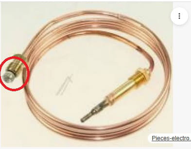

Votre problème vient très certainement du thermocouple  dont la boule coté commande est oxydée. ce qui demande de dévisser l'écrou et nettoyer la zone avec une toile très fine. Ce le gaz coupé.
Thermocouple
