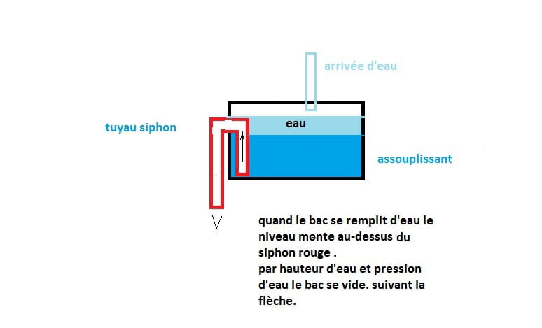

Pour le réservoir de soupline c'est simplement le petit pont qui est encrassé
