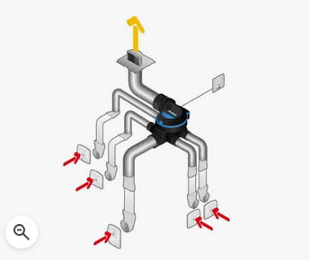

    Dans les vmc hygroréglables, aussi stupide que cela puisse paraître pour diverses raisons, les types B ont à la fois des extracteurs et des entrées d'air influencées par hygrométrie. C'est justement pour ça que je ne comprends pas, mais la définition trouvée sur divers sites internet colle tout à fait avec ce que j'ai chez moi.
    Chez moi notamment on trouve les mêmes bandelettes bleues sur le mécanisme des entrées d'air des fenêtres que sur la biuche d'extraction.
    Je ne trouve nulle part un modèle ou même une marque sur les bouches elles mêmes mais je vais faire des photos et faire une recherche google par photos pour essayer de le trouver.

    C e que j'ai trouvé avec votre lien :
    Il semblerait que toutes les bouches sont à extraction et commandés électriquement:  soit par piles, soit électrique . DOnc il faudrait vérifier avec du papier hygiénique si elles sont toutes en extraction.
