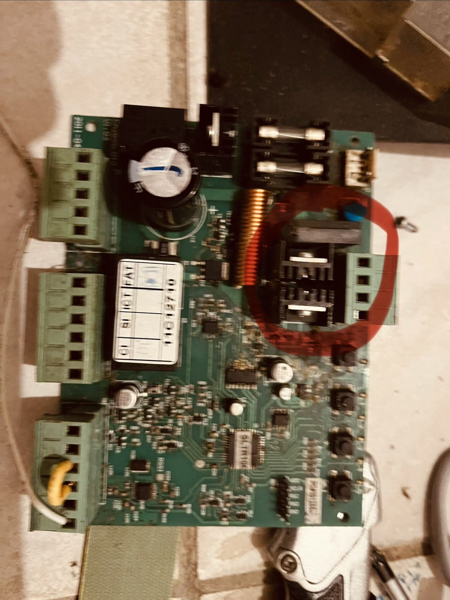

Mon portail coulissant advisen ne ralentit plus en fin de course et s arrête en force contre la butée.
je n ai pas de capteur c est seulement un temps de cycle qu il doit calculer. J ai refait un apprentissage et c est pareil.
le SAV me dit que le mofset doit être HS. En regardant la carte je ne vois rien qui aurait pu chauffer… pensez vous que cela soit l explication ?
c est bien la partie en rouge le mofset ?

    Donnez la référence de la carte et du moteur.
    1. Ddnou Messages postés 8 Date d'inscription   Statut Membre Dernière intervention
  2. stf_jpd87 Messages postés 92141 Date d'inscription   Statut Modérateur Dernière intervention   29 974
    De ce que je retiens de la notice.
    Il faut contrôler deux paramètres.
    • La force de déplacement. qui est en fonction du poids. " la réduire éventuellement" ce qui renforcera la sécurité obstacle page 28
    •  la vitesse d'accélération ou décélération menu réglages avancés page 25
    Voir cette NOTICE
