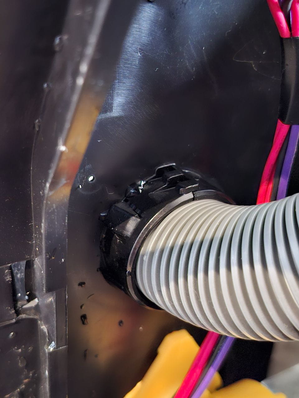

Je possède un lave-vaisselle Brandt BCF422DQX pour lequel j'ai besoin de changer le tuyau d'évacuation (pincé).
J'ai pu tout démonté sans souci, cependant le tuyau reste bloqué dans une "bague" au niveau de la paroi (cf. photo). Sur la vidéo SAV Brandt, ils ne montrent pas le moment où il retirent cette bague de la paroi et je n'y arrive pas (ni en tournant, ni en pinçant, ...)
Merci pour vos conseils.

    Il n'est pas impossible qu'il faille sortir la façade pour, dans un premier temps le déclipser par derrière et finir par la partie extérieure.

      Ce serait tout le bas qu'il faudrait démonter dans ce cas (attacher à la pièce du bas), ce qui n'est pas le cas sur la vidéo Brandt.
      Je vais insister sur ces crans.

    cela est le souci rencontré avec les systèmes a clip c'est rapide a monter et une vraie galère a retirer
    car il faut presser sur chaque clip et pousser vers l'extérieur a chaque fois et en principe il y en a 4
    on utilise souvent en cas d'échec la solution de les détruire carrément
    et remplacer le tuyau sans installer l'anneau  auquel cas la solution utilisée est la cartouche de joint silicone pour joint de baignoire (surtout pas la colle joint silicone ) qui immobilise le tuyau et supprime le coté coupant de la tôle c'est ensuite assez facile a retirer en cas de renouvellement

      J'ai retenu cette solution de casser le système + silicone ensuite (les bagues étaient vraiment inaccessible et impossible d'appuyer sur toutes en même temps)

    Rien ne vaut une vue réelle, il faut ouvrir la bague en déclipsant les crans autour.
    Rien n'est dit sur la notice technique.

      J'ai essayé mais sans succès pour le moment (assez inaccessible derrière avec les fils et autres)

    l'embout noir se chasse bien sur l'arrière. sans avoir à toucher au carter. Après il sera à ouvrir pour le rentrer sur le tube.

      Oui, c'est bien vers l'arrière qu'il se retire, mais pour le moment pas réussi (apparemment d'autres personnes ont eu le même souci cf. commentaires de la vidéo).
