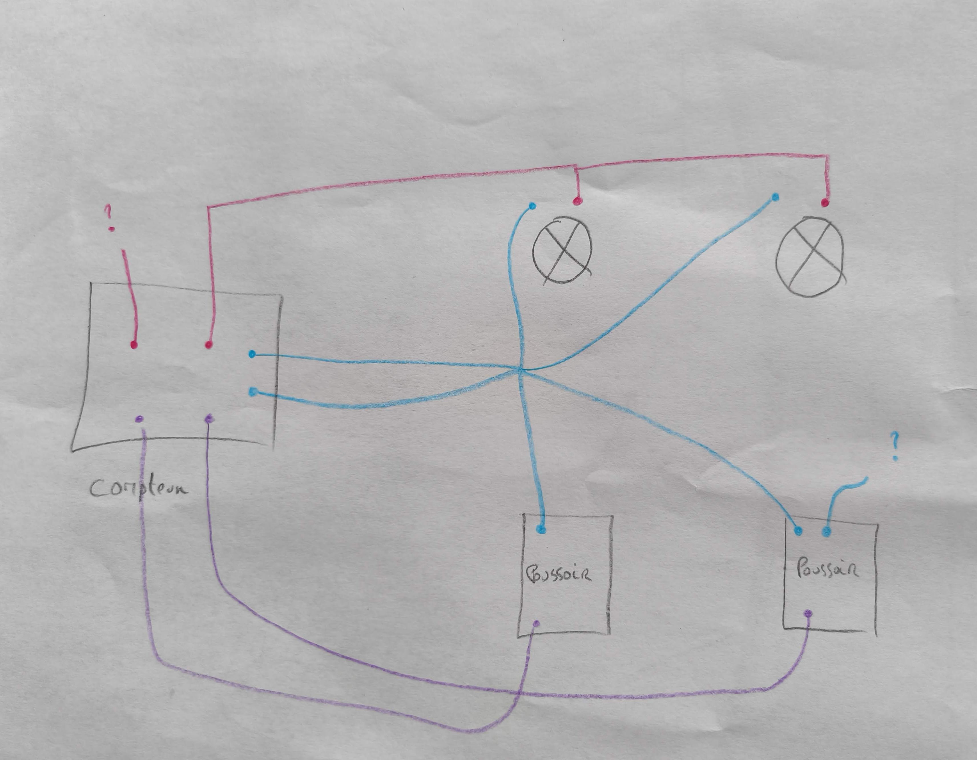

J'ai chez moi deux lampes / ampoules que j'aimerai faire fonctionner.
Les câbles ne sont pas reliés au niveau du compteur électrique et je n'ai aucune idée de ce qu'il se passe derrière les murs. En testant la continuité électrique j'ai réussi à réaliser le schéma ci-joint.
Le câble en bas à droite bleu avec un "?" était le neutre d'un autre circuit électrique donc ne pas en tenir compte.
Et j'ai mis les câbles en rouge sur le schéma mais ce sont des câbles marrons en vrai (mais ça ne change pas grand chose).
Est-ce que vous y comprenez quelque chose? Est-ce que vous voyez comment brancher cela soit avec des poussoirs, soit même beaucoup mieux en un seul interrupteur classique car ce sont deux poussoirs à à peine 2m l'un de l'autre.
Merci pour votre aide.
stf_jpd87 Messages postés 90941 Date d'inscription   Statut Modérateur Dernière intervention   29 394
Si vous dites que les interrupteurs sont à poussoir, cela veut dire que vous avez un télérupteur sur le tableau électrique. C'est ce télérupteur qui commande les ampoules. Donc il faut le retrouver sur le tableau et donner sa référence . Nous vous indiqueront son branchement.
