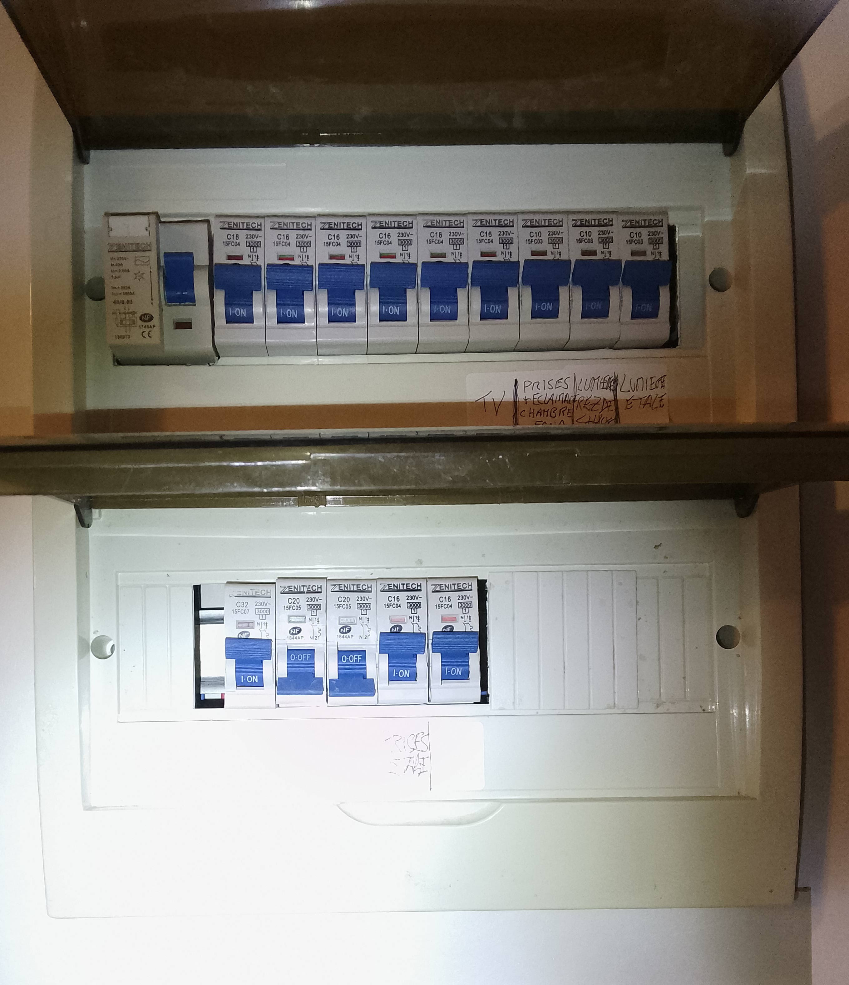

Severine22 > Carminas Messages postés 4383 Date d'inscription   Statut Modérateur Dernière intervention
C'est vrai que c'est pas esthétique mais l'essentiel c'est que cela ne provoque pas un incendie. Cette maison sera mise en location.
Voici le compteur les prises où sont branchés les radiateurs sont sur la ligne du haut sur du C 16. Désolé j'y connais rien.
