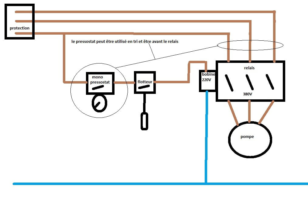

Comment brancher un flotteur 220 V connecter à une pompe tri ?
jai un contacteur 380 Vavec bobine en 220 V
un relais thermique 380 V
un disjoncteur 220 V
un moteur tri
merci ????????
