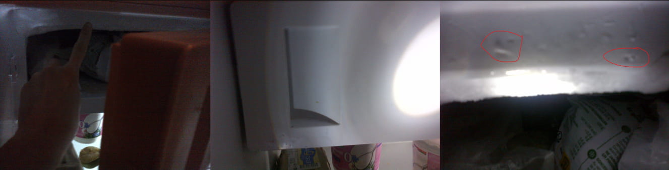

Fissure dans paroi en plastique du compartiment congélateur
Si vous zoomez sur la 3ème image ci-bas, vous verrez des petites fissures dans la paroi en plastique du compartiment congélo, faite avec un couteau (pas profondes, mais qui ont quand même un petit peu percé/troué le plastique). Pas de son de fuite de gaz, et pas de signe de dysfonctionnement. Est-ce grave (du gaz toxique peut-il s'échapper ? Le frigo doit-il être remplacer ?)
  1. Modérateur
    Aucun risque si ce n'est que de boucher ces trous avec du silicone salle de bain. Car si vous le laissez comme cela, avec le temps de humidité va se mettre dans l'isolant.
    Il est totalement déconseillé d'utiliser une lame acier dans un congélateur. Il existe des spatules en plastique pour cela.
    1. Bonjour
      pas de gaz toxique par contre si votre appareil fonctionne bien normalement vous avez échappé au désastre
      car utiliser un couteau pour dégivrer le congélateur est totalement déconseillé
