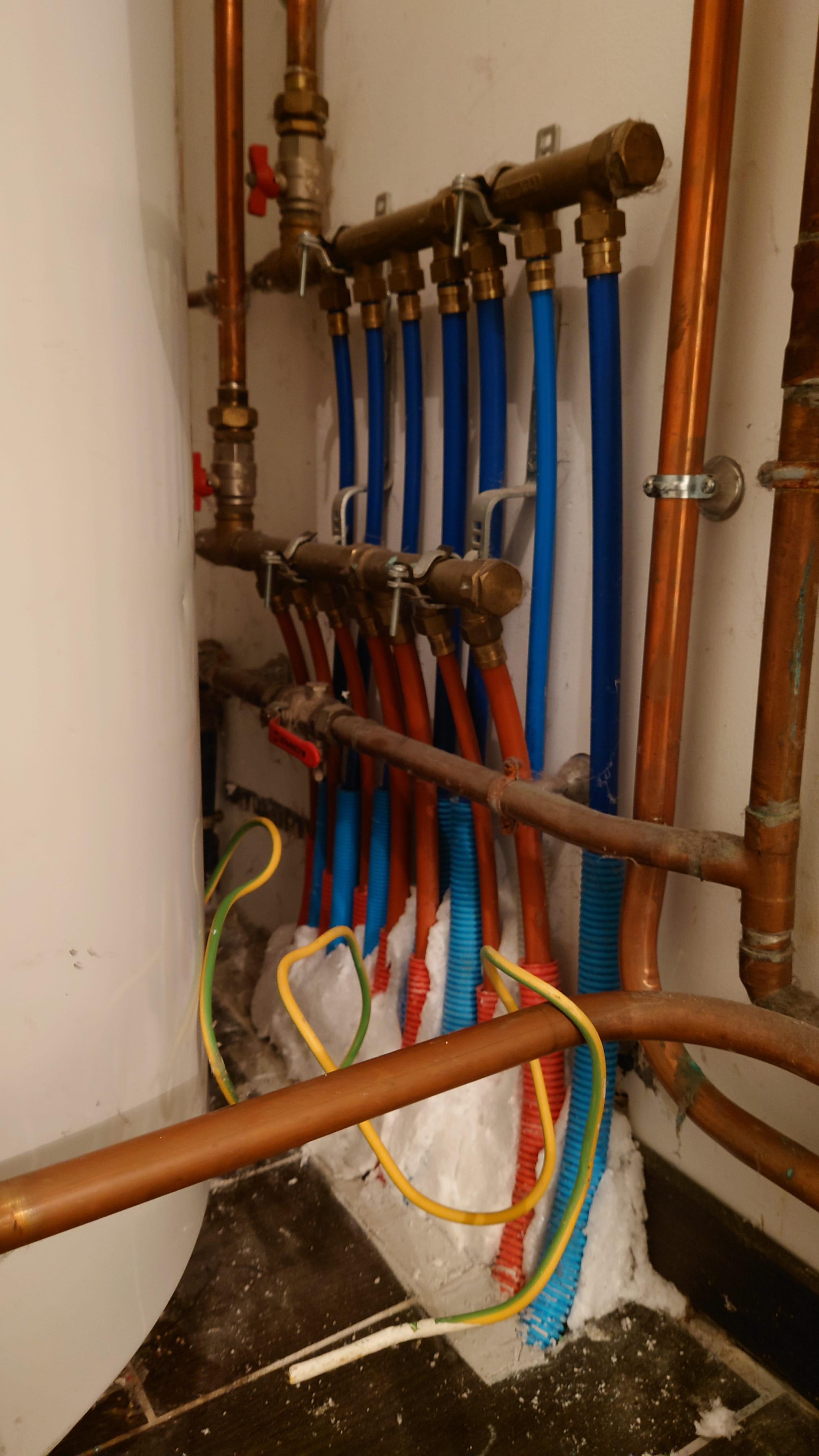

Suite à l'achat d'une maison, j'ai remarqué ce fil de terre arrivant derrière mon chauffe-eau près des nourrices d'eau chaude et d'eau froide.
N'ayant aucune liaison à la terre apparente sur les tuyauteries d'eau, il me semble que ce fil ait été tiré pour réaliser la liaison équipotentielle.
À première vue, êtes vous du même avis que moi ?
Merci d'avance pour vos réponses.

Oui 10 carré effectivement.
Y'a t'il un endroit spécifique où brancher cette terre ?
En principe on raccorde cela sur les arrivées principales eau chaude, eau froide, gaz et départ chauffage central... (si métalliques).
