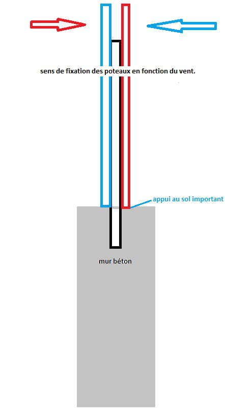

stf_jpd87 Messages postés 100894 Date d'inscription   Statut Modérateur Dernière intervention   29 361
L'important est la base de fixation des poteaux en "T"
Vous dites mur en béton? ce qui veut dire que ce mur a été coulé en coffrage ???
si c'est le cas  les poteaux tiendront à la condition qu'ils soient de dimensions robustes. ??
Pour la rehausse Il va falloir doubler ces poteaux par des poteaux de 1.80m  et la fixation sur l'autre poteau aura une importance suivant le sens du vent.
Dernière chose :attention aux normes de la hauteur de cette clôture, voir avec votre commune car le voisin peut ne pas être d'accord.
