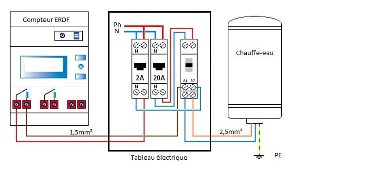

Je doit brancher mon chauffe eau après une rénovation de tableau.
je me suis muni d’un disjoncteur 2A un disjoncteur 20A et d’un contacteur jour nuit.
je n’ai qu’un fil du linky qui arrive à mon tableau, le deuxième est branche sur le neutre général après mon disjoncteur abonné.
je n’arrive pas à brancher ma commande avec les heures pleines et heures creuses. Est-ce que vous pouvez m’aider ?
stf_jpd87 Messages postés 100894 Date d'inscription   Statut Modérateur Dernière intervention   29 348
Dans le plan ci-dessous la phase passe par le linky "C1/C2"
Si dans votre cas c'est le neutre qui passe par le linky vous inverser les fil sur l'alimentation du relais A1/A2
Merci pour le schéma et les informations
Carminas Messages postés 4383 Date d'inscription   Statut Modérateur Dernière intervention   2 007
Perso j'inverserais le branchement actuel, en alimentant le Linky avec la phase, comme dans le schéma ci-dessus.
Attention, si vous avez un bornier de neutre, c'est peut être lui qu'il faudra utiliser et pas le neutre des disjoncteurs.
