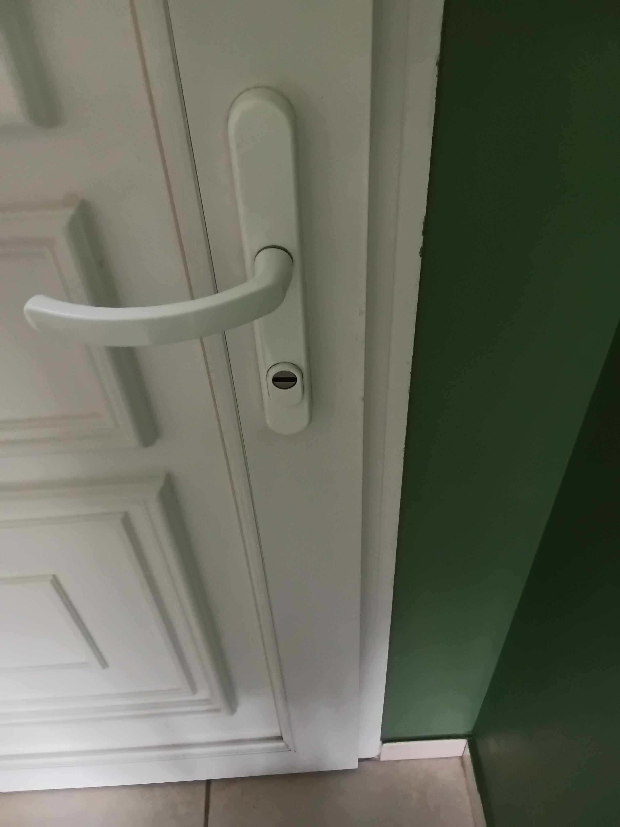

Bonjours à tous,
Je rencontre un probleme pour démonter le cache de ma poignée de porte,  le joint de la poignée est plus large que le cache impossible de le retiré quelqu'un a t il une solution
Merci d avance
blux Messages postés 28000 Date d'inscription   Statut Modérateur Dernière intervention   336
Salut,
il faut ôter la poignée. Sur le dessous de celle-ci, d'un côté ou de l'autre se trouve une vis-pointeau (6 pans femelle) qui permet de la libérer. Ensuite, le cache pourra être enlevé.
PalmPilot661 Messages postés 15 Date d'inscription   Statut Membre Dernière intervention   3
Souvent le cache est juste clipsé ou vissé sous la poignée. Regarde s’il n’y a pas une petite vis BTR (Allen) dessous. Sinon, le joint est généralement souple, essaie de le repousser légèrement avec un tournevis plat pour libérer le cache, puis fais levier doucement. Ça vient en général sans forcer
