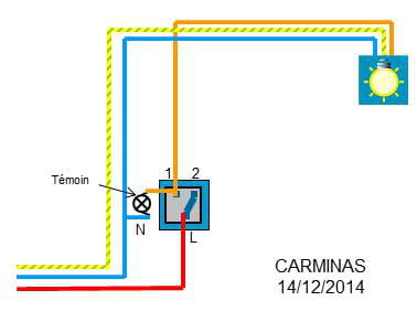

Bonjour. je souhaite installer un interrupteur avec voyant qui s'éclaire lorsque la lumière de mon grenier à l'étage est allumé. La personne que j'ai vu au bricolage m'a indiqué que l'interrupteur devait être relié au neutre. Cela signifie si j'ai bien compris que mon interrupteur est branché entre la lumière et le neutre.
Carminas Messages postés 4309 Date d'inscription   Statut Modérateur Dernière intervention   2 007
Non c'est le voyant qui est branché entre la lumière et le neutre
stf_jpd87 Messages postés 90941 Date d'inscription   Statut Modérateur Dernière intervention   29 375
Ce qu'a voulu dire le vendeur: c'est que dans l'environnement de l'inter vous devez avoir un neutre. Ce qui souvent n'est pas le cas.

Merci beaucoup pour le schéma
