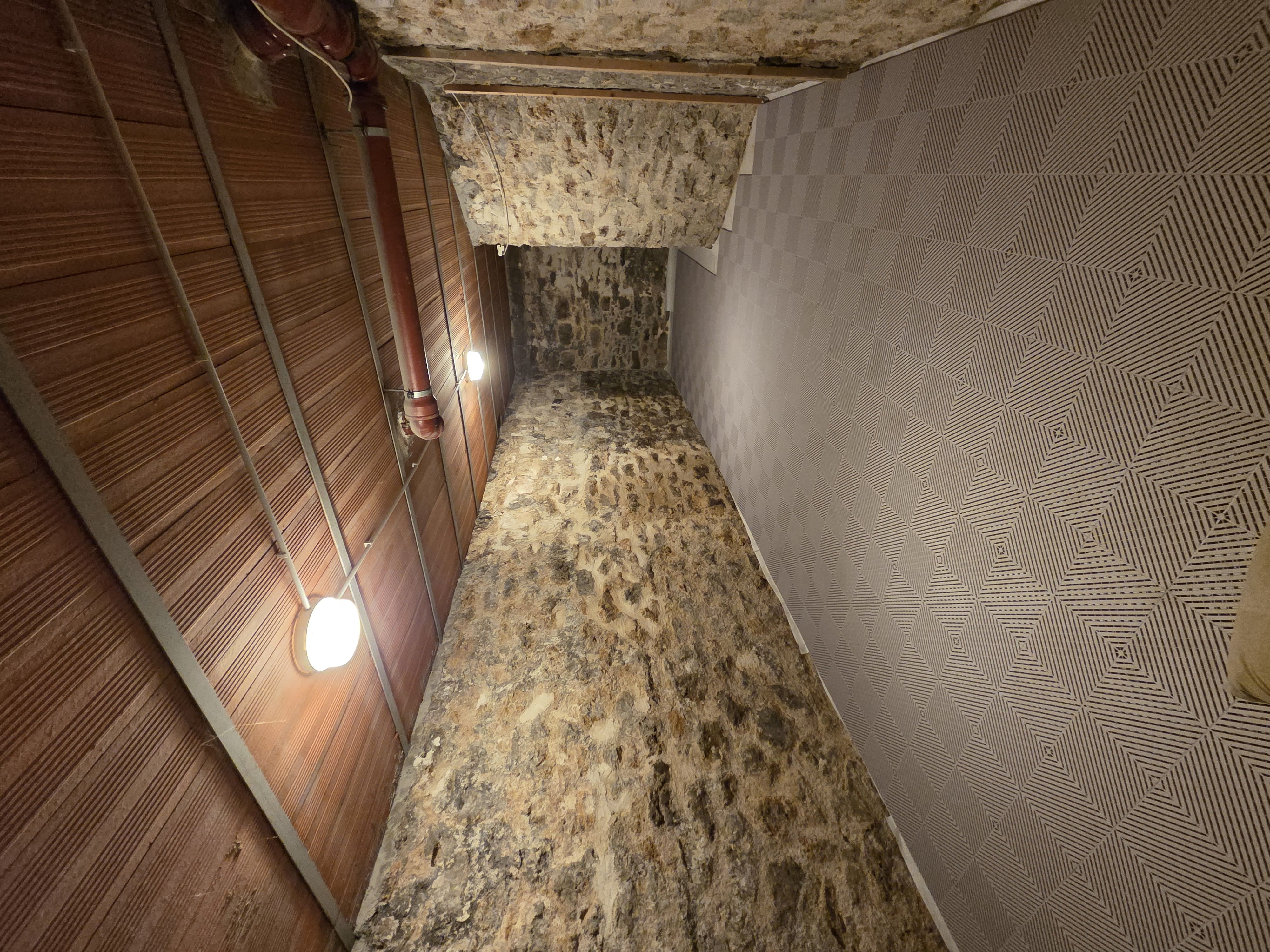

Je suis en train de rénover une cave, j'ai fait le solo, je voudrais maintenant m’attaquer au mur. C’est un mur principalement en pierre (10% est en béton), dont une petite partie est assez friable. Je l’ai déjà frottée autant que je pouvais quand j'ai fait des joints à la chaux mais je ne peux pas gratter davantage. Je voudrais peindre ce mur en blanc cassé pour harmoniser la couleur et lui donner un aspect plus propre (on n’est pas sur des belles pierres apparentes anciennes donc autant les peindre). Mon objectif c’est un rendu propre et qui laisse respirer la pierre. J’ai un taux d’humidité moyen pour une cave.
Après quelques recherches j’envisage ce plan de travaux :
-pose d’un fixateur de fond en siloxane pour supports farinants
-humidification du mur puis 1ère couche de badigeon à la chaux aérienne CL90 : je vais faire un lait de chaux en y ajoutant un colorant naturel
-24h d’attente puis une couche localisée sur la partie du mur avec des pierres plus sombres
-24h d’attente puis nouvelle humidification du mur puis 2ème couche de badigeon
J’envisage d’utiliser un petit pistolet à peinture, il me semble que c’est ce qui va le moins frotter sur les parties friables du mur. Je prendrai aussi un rouleau et un spalter au cas où.
Qu’en pensez-vous ?
Vous trouverez ci-dessous une photo du mur actuel et une photo générée par IA de ce que j’aimerais que ça donne (on y croit ????)

Ce que vous voulez faire me parait très bien. Deux détails
-- Au moins l'IA a su remettre l'image dans le bon sens. LOL
Pour le pistolet, la peinture ne va pas s’imprégner est rester en surface, qu'avec un rouleau elle va pénétrer.
Attendre d'autres avis. Dont PBH spécialiste peinture
Bonjour à tous.
Le plan préconisé par Jess5814 me semble aussi très bien, à un "petit" détail près :
Je ne suis pas du tout certain qu'un fixateur de fonds siloxane permette une bonne accroche d'un enduit de chaux, car ce fixateur est hydrofuge.
A la place, personnellement, j'utiliserais plutôt un fixateur non hydrofuge (cliquez sur le lien bleu) type ECRAN77 qui, je pense, assurerait une meilleure accroche de la chaux.
Concernant votre crainte d'endommager les parties friables du mur, l'utilisation d'un pistolet basse pression permettra l'application la plus sûre, quitte à reprendre certains endroits à la brosse. Je préfère dans ce cas éviter l'emploi du rouleau.
