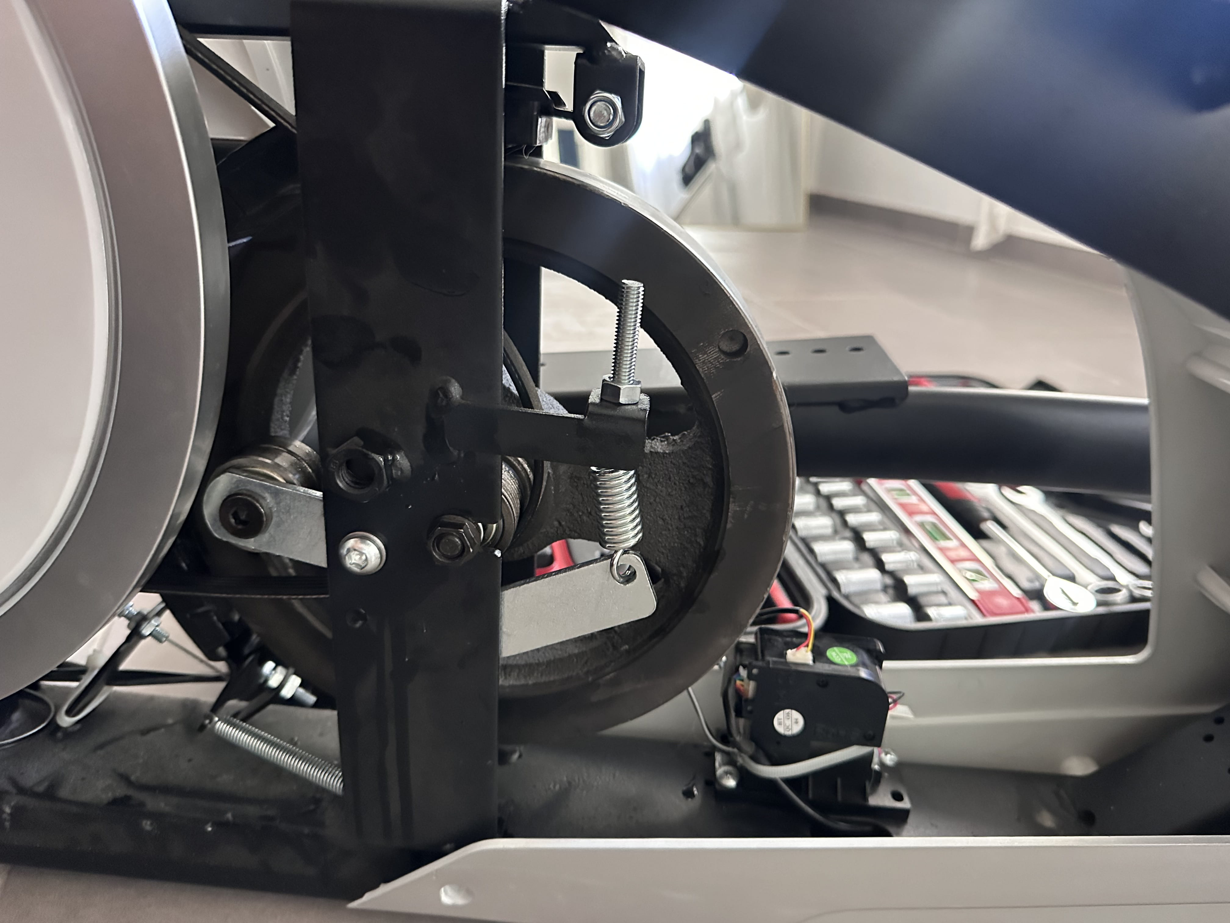

J’ai un vélo elliptique quasiment neuf mais que je n’ai pas utilisé depuis des années. Lorsque j’ai voulu le réutiliser la résistance ne fonctionnait plus.
Le vélo s’allume, le fil tors ardent autour du petit disque en plastique blanc fait bien un bruit de moteur lorsque je change la puissance de la résistance, mais ça pedale toujours dans le vide.

    J’ai fait plusieurs tests et en effet cela semble être une pièce à remettre en place mais je n’arrive pas à voir laquelle

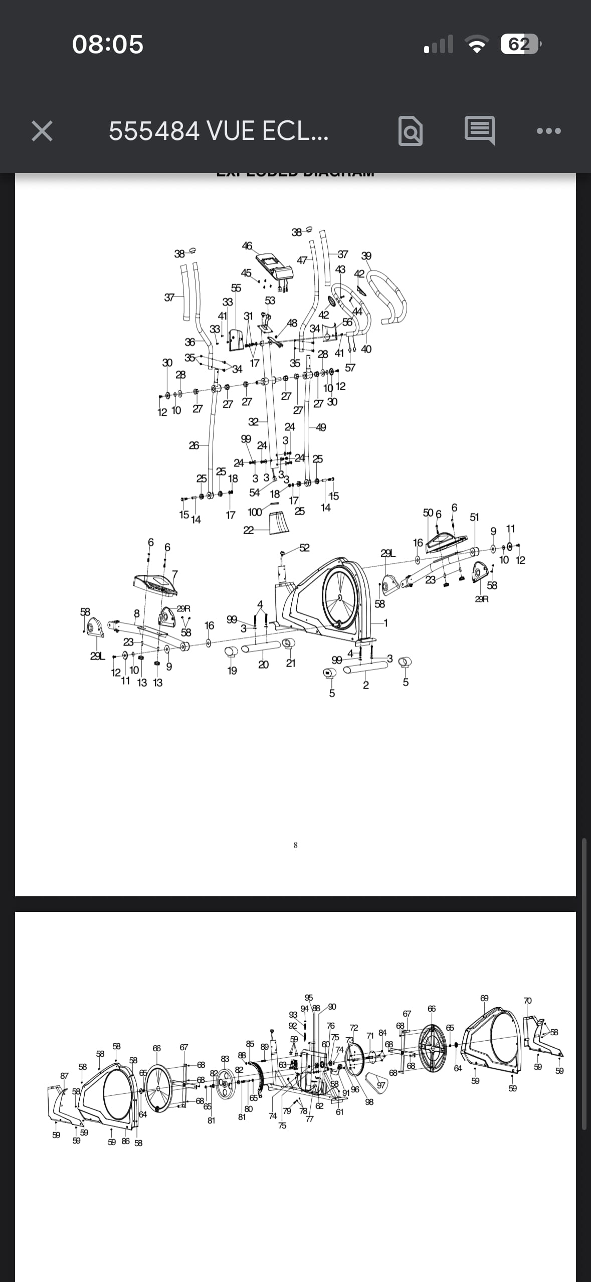

    N'auriez-vous pas la vue éclatée sur votre notice ??

    je n’arrive pas à la joindre mais je l’ai trouvée en cherchant le modèle

    Sur la vue éclatée il semblerait que le micro-moteur commande le patin frein N° 88
    en le compressant sur la roue . A vérifier s'il tend le frein en modifiant les réglages?.

    Bonjour, puisque le moteur se fait entendre mais que la résistance ne change pas, je regarderais d’abord la liaison mécanique entre le servomoteur et le système de freinage : câble décroché ou détendu, engrenage endommagé, ou pièce de frein qui ne se déplace pas malgré le bruit du moteur. Machine débranchée, observez si le mécanisme parcourt réellement toute sa course lorsque la consigne change.
