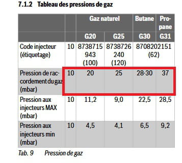

    Image de la même marque
    Donc un 28 mbar pour le butane.
