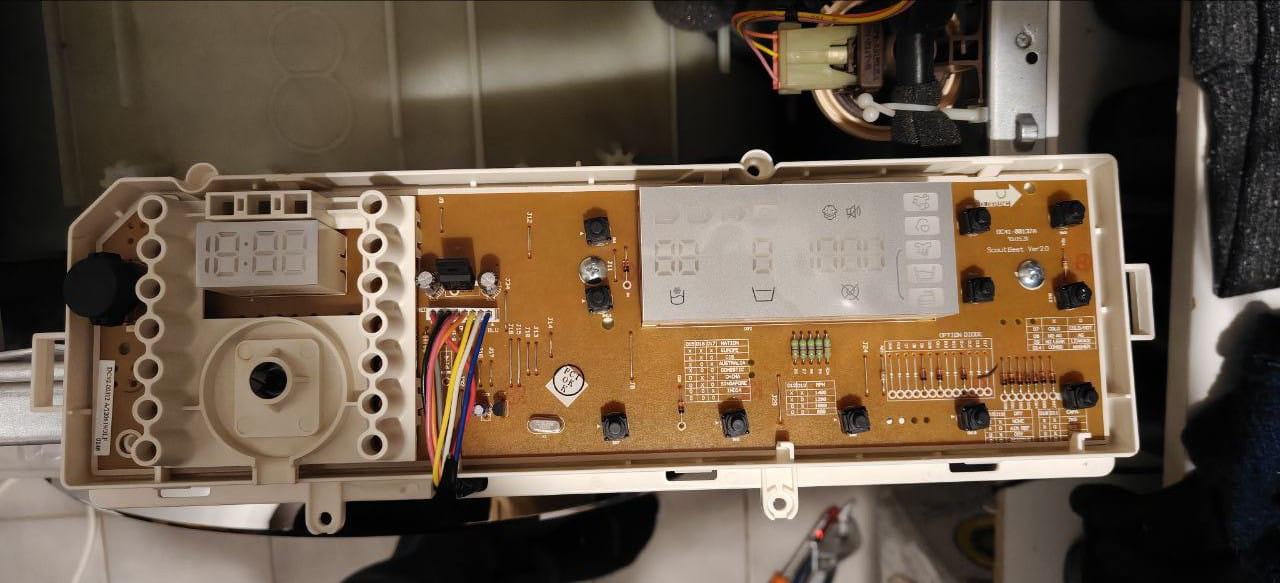

Démontage face avant pour accés carte électronique : je connais pas ? de plus le secteur n'arrive pas directement là.
les switchs clic bien tous.

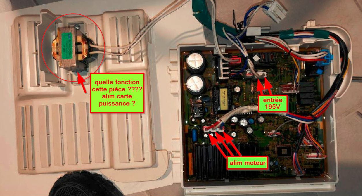

Demontage et accès à la carte de puissance coté inf arrière gauche de la machine ou arrive le secteur et bizarerrie en entrée sur  tension fil bleu et blanc:  195V ?
Alim carte puissance ou pas sur la photo ?
Je suis néophyte complet en matière de pannes électroménager : quels conseils selon vous pour cibler la panne probable ?

    Une panne franche comme celle-ci est intéressante à rechercher, à la condition d'avoir le plan électrique. C'est là que ça se complique, seuls les SAV ont accès à ces plans €€
    Déjà 195V n'est pas normal.
    Sur ce qui ressemble à un transformateur il n'y a que deux fils ??
    Il faut impérativement resuivre les fils et voir les différentes étapes dans les branchements. https://s3fs-sogedis.s3.eu-west-3.amazonaws.com/sogedis_pdf/codespanne/SAMSUNG%20WF0804Y8E%20CODE%20PANNE.pdf
