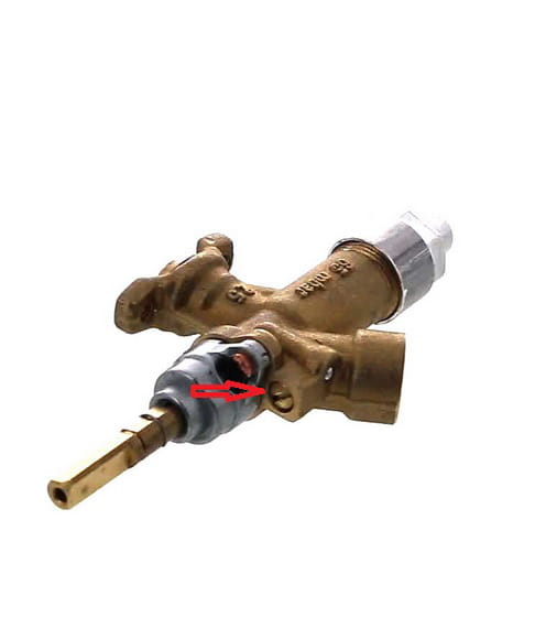

Le robinet du four doit être celui-ci :
voir essai sur cette vis pour le ralenti.

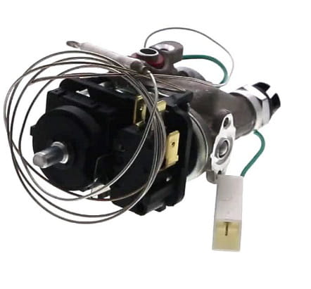

Il peut y avoir aussi le thermostatique qui gère la chauffe
La vue éclatée n'est pas très claire sur implantation des boutons. Voir cette VUE ÈCLATÈE
