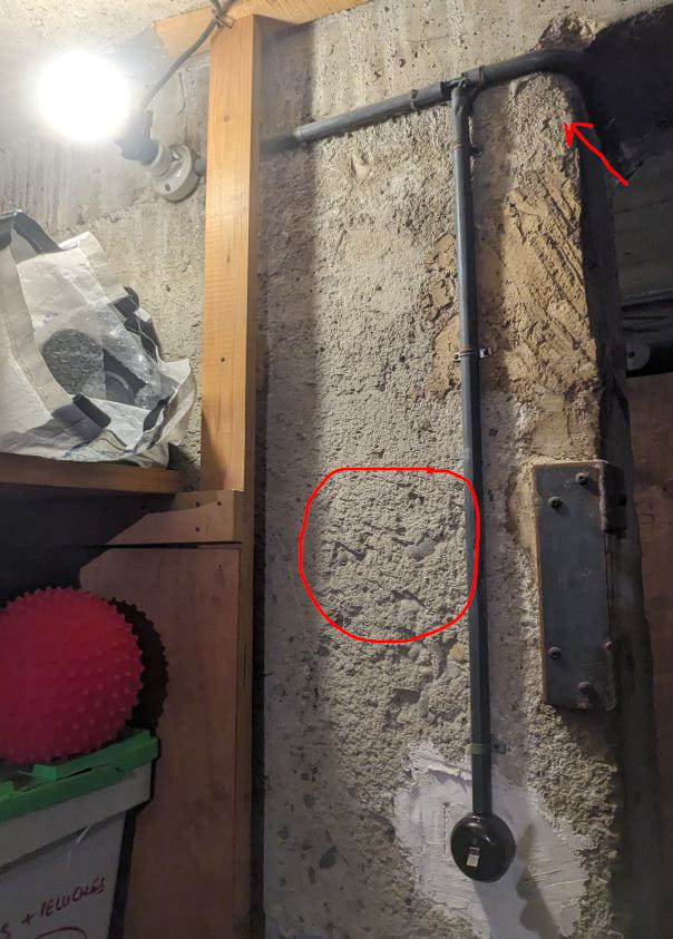

Bonjour, j'aurais besoin de conseils. J'habite en appartement et ai une cave individuelle. Cette cave est équipée d'une lumière, et je sais que le fil provient de mon appartement car je peux couper le courant depuis le tableau électrique chez moi (fusible avec inscription 25A - 230 V)
. Je souhaiterais ajouter une prise dans ma cave pour petits travaux (perceuse, ponceuse, aspirateur). Je suppose donc qu'il doit être possible de créer une prise depuis le fil qui alimente l'ampoule de la cave? Si oui comment faire? Y'a t'il un voltage à respecter? Concrètement comment dois-je m'y prendre? Merci

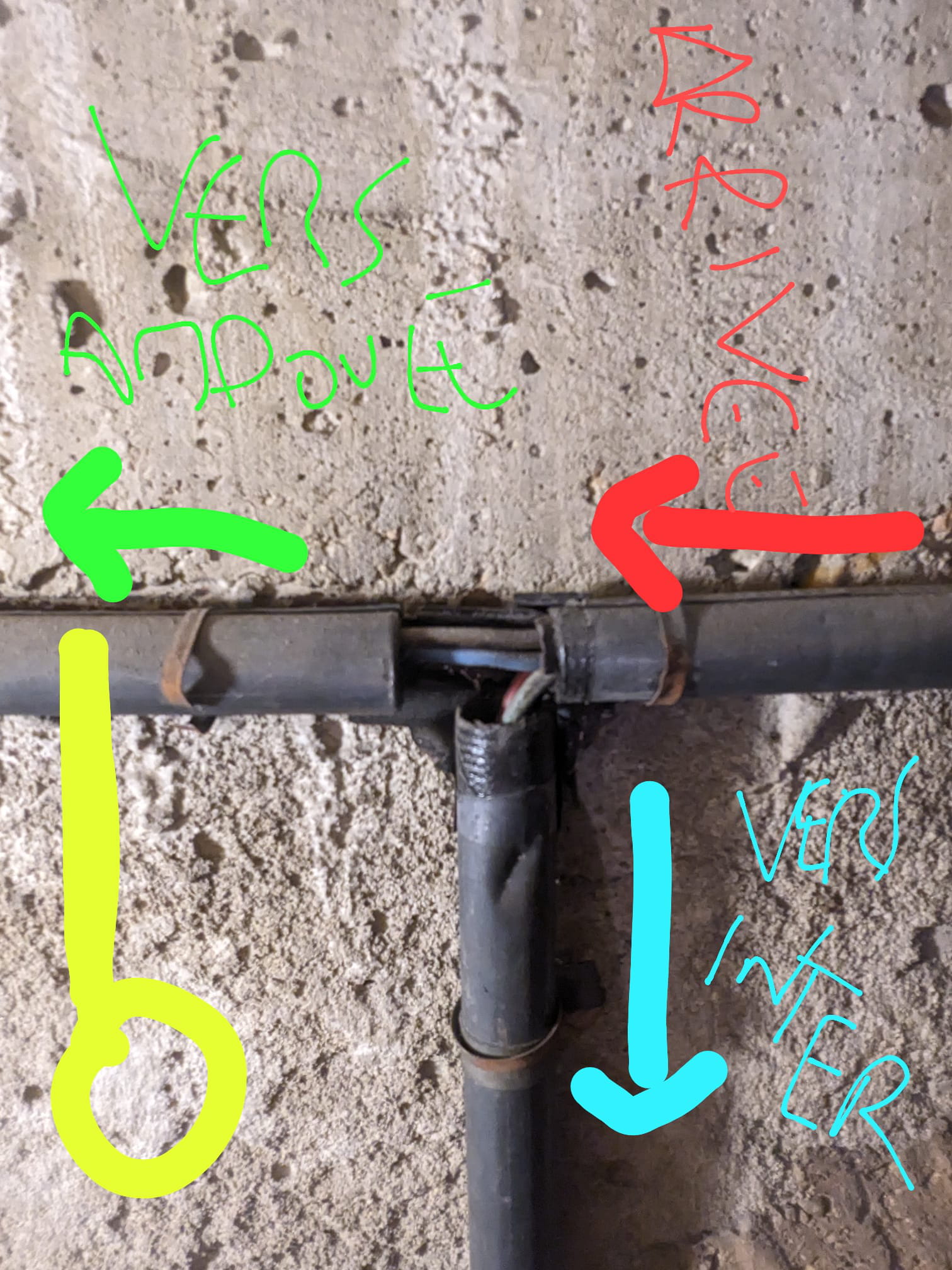

mon idée est donc de couper les 2 fils (bleu et marron) au niveau de l'intersection jaune sur la photo, y mettre une boite de dérivation, avec les fils qui continuent vers l'ampoule à gauche, et 2 autres fils qui suivent la marque jaune jusqu'à une prise.
Est-ce viable d'un point de vue "circuit électrique"?
si oui, quelles sont les erreurs à ne pas faire?
y'a t-il une taille de fil à respecter?
le fait qu'il y ait écrit 25A et 230V sur le fusible assure t'il le fonctionnement de la prise?
Au vu de la photo, pas de terre? dangereux? quelle prise acheter pour brancher des appareils électriques?
Quel matériel acheter? (prise, boite dérivation, dominos, gaine, anneaux pour fixer la gaine et les fils aux murs? etc...)
Merci beaucoup

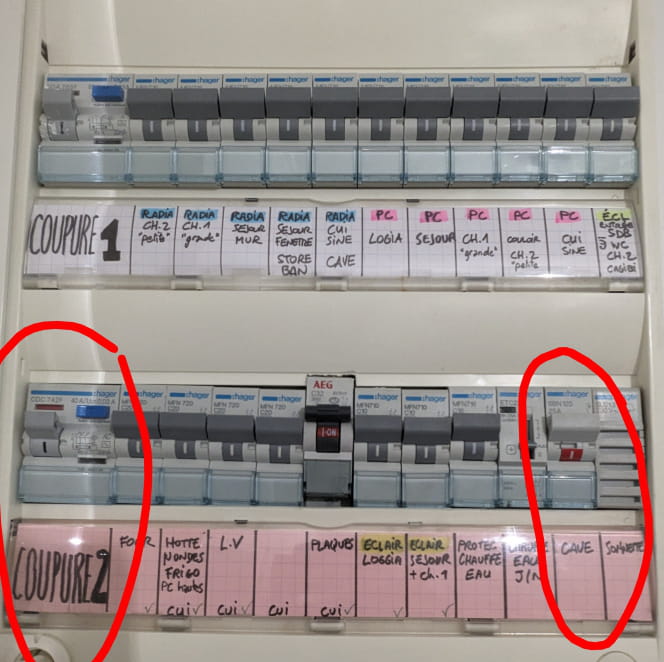

Utilisateur anonyme > Carminas Messages postés 4309 Date d'inscription   Statut Modérateur Dernière intervention
j'y connais pas grand chose, j'ai ça au tableau (voir photo)

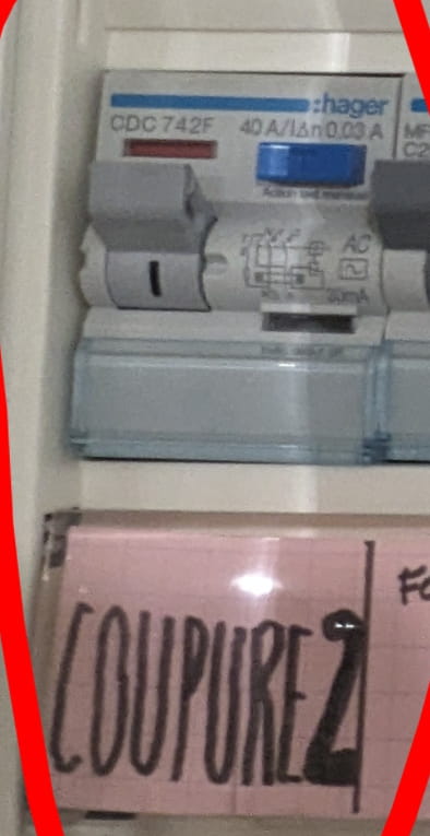

atlassaturn Messages postés 3553 Date d'inscription   Statut Modérateur Dernière intervention   2 099 > Utilisateur anonyme
Indépendamment du problème posé , vos photos font apparaitre une anomalie : le différentiel de la rangée du bas est de type AC . Il devrait être de type A , dans la mesure où cette rangée comporte le lave vaisselle et les plaques de cuisson .
Pour ce qui est de la ligne qui va à la cave , elle est protégée par un disjoncteur de 25 A . je ne sais pas quel est le diamètre des fils ,si c'est du 1,5 mm2 , il faudrait mettre un disjoncteur de 10 , A comme indiqué par carminas . ça devrait couvrir les besoins prévus .
