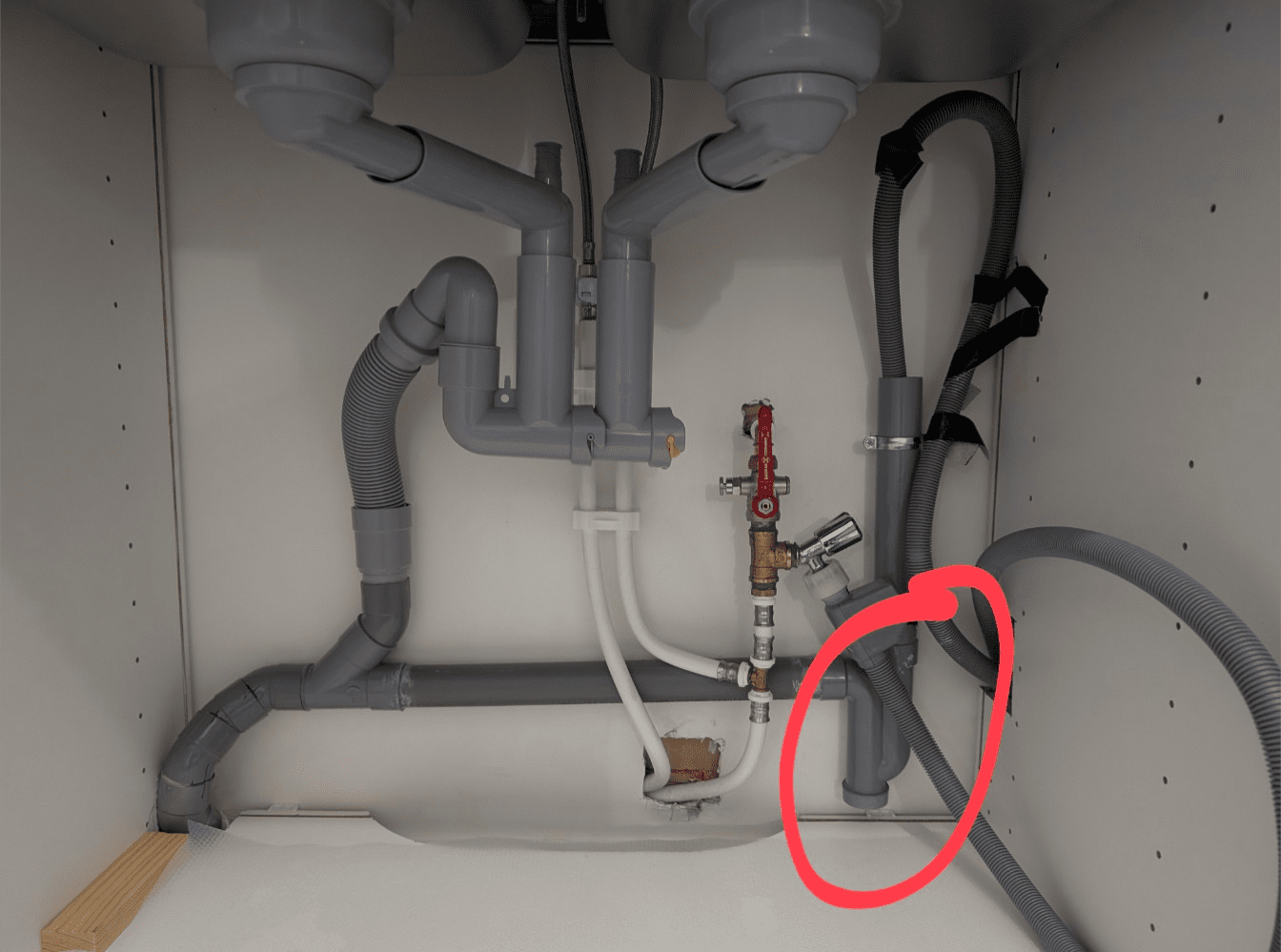

Lorsque j'utilise mon évier, l'eau semble s'écouler normalement mais un bruit de glouglou et des bulles d'air apparaissent au niveau du siphon du lave vaisselle et cela continue même après (quelques dizaines de secondes) après avoir coupé le robinet.
Avez-vous une idée pour résoudre ce problème ?

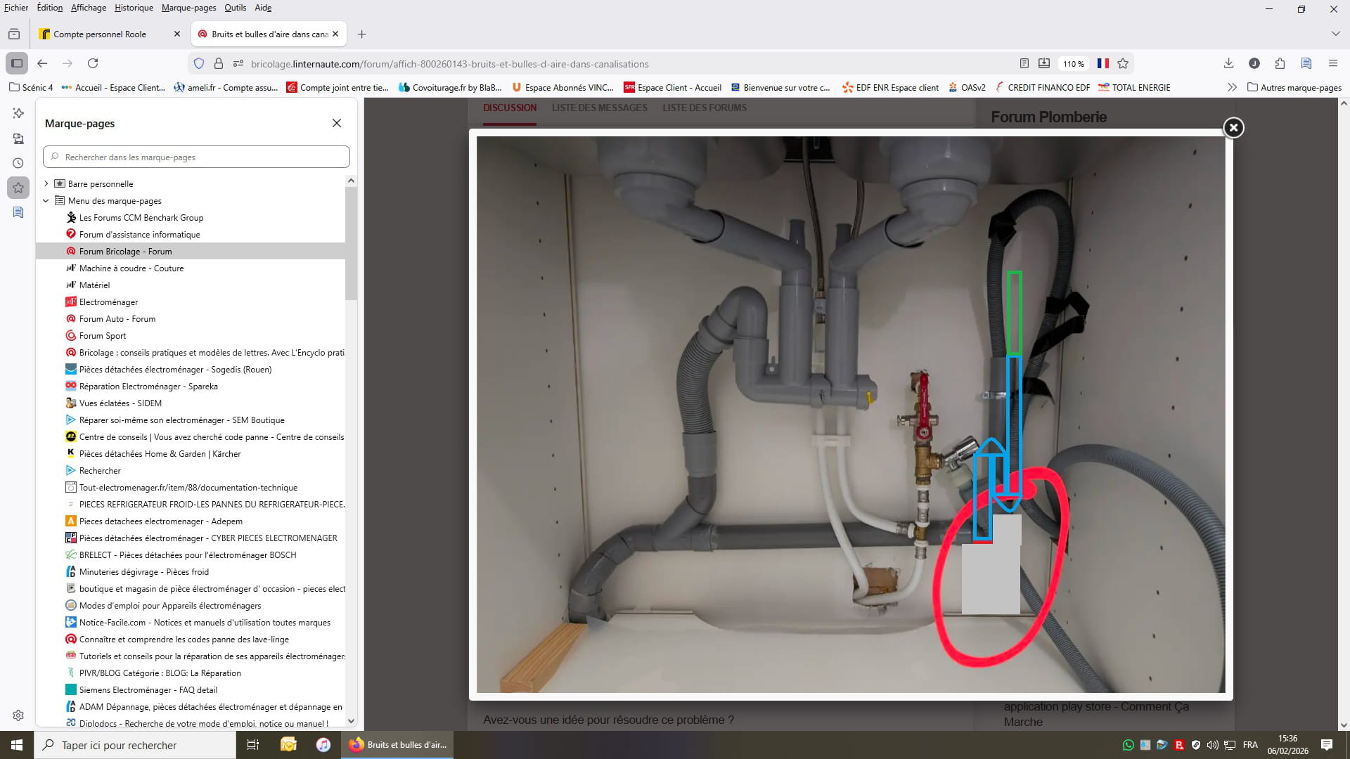

Bonsoir, je pense que le tuyau d'évacuation de la machine a laver est un peu trop bas .

KIDUGUEN Messages postés 13756 Date d'inscription   Statut Modérateur Dernière intervention   5 077
Bonjour, la hauteur du tuyau d'évacuation de la machine est trop bas . Tuyau de droite sur la photo
Le tuyau qui est connecté au lave vaisselle ? J'ai ce problème même lorsque je le retire du tube d'évacuation.
stf_jpd87 Messages postés 90941 Date d'inscription   Statut Modérateur Dernière intervention   29 396
La position qu'il devrait avoir
