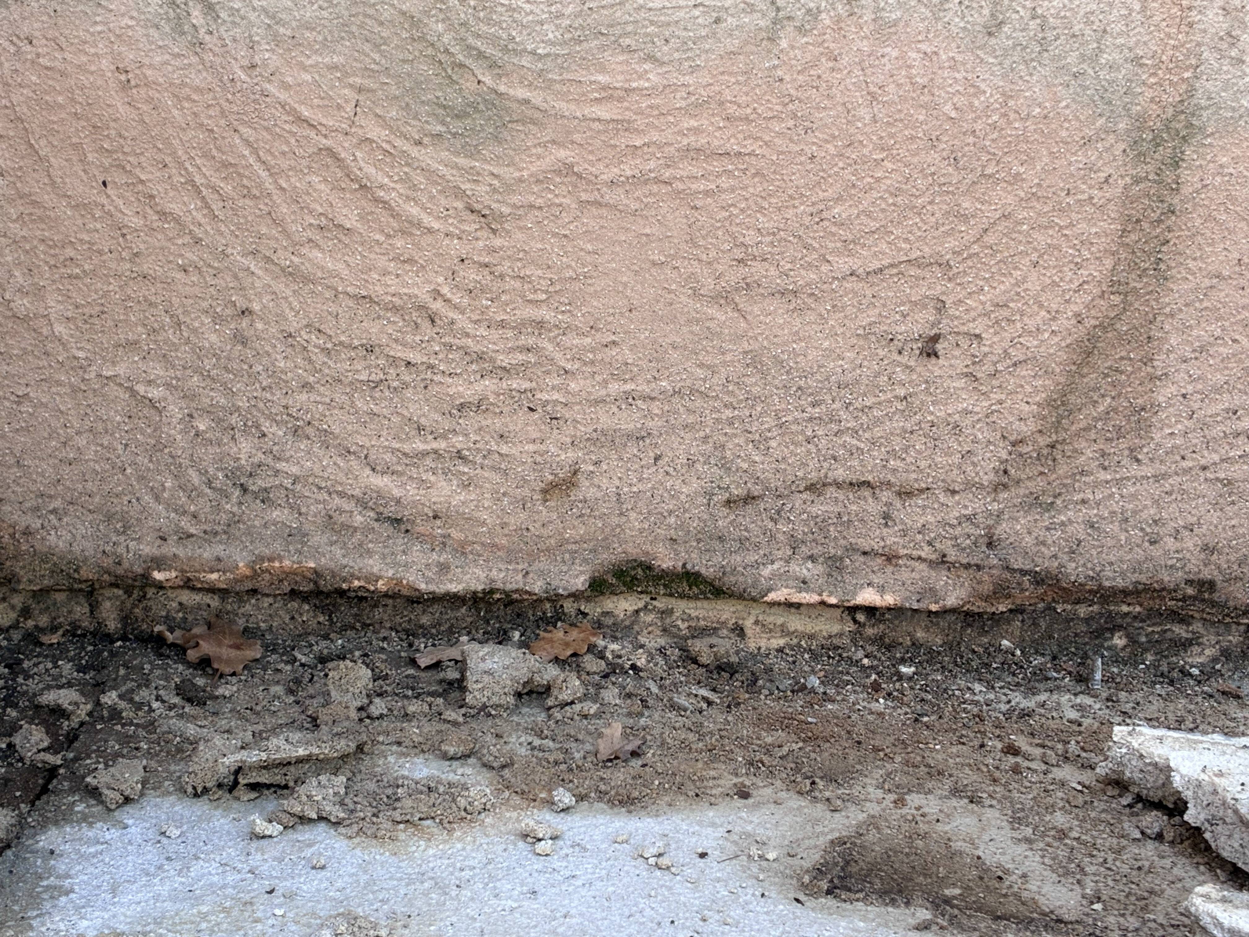

Actuellement en rénovation de ma terrasse carrelé, j’ai enlevé l’ancien carrelage et la chape qui s’effritait en sable. Le bas de la façade de la maison présente des remontées d’humidité, des fissures et le crépis s’en va par endroit .
La dalle existante présente des creux et pentes vers la maison , je vais donc refaire une dalle afin de corriger le problème de pente .
Je souhaite ensuite poser des dalles sur plots.
Ma question est au sujet de la jonction dalle/façade crépis , comment puis-je traiter la jonction?
Faut-il couper le crépis au niveau de la future terrasse finie et traiter les murs ( résine, sel ou solin)?
Refaire le crépis qui s’effrite jusqu’à l’ancienne dalle et ensuite faire dalle et plots?
Merci pour votre aide.

il faut absolument laisser de l'espace entre les dalles et le crépi. Surtout avec des dalles sur plot, elles vont bouger.
Sous le crépi, y-a-t-il eu une couche de ciment hydrofuge ?

je compte laisser au moins 5 mm entre les dalles et le crépis .
Je ne sais pas ce qu’il y a eu sous le crépis , je pense accéder directement au parpaing. C’est une maison des années 90 .

La photo envoyée montre le bas de la façade en question .
Il va y avoir une nouvelle dalle et ensuite les plots . Comment dois je traiter la façade avant mise en œuvre ?
