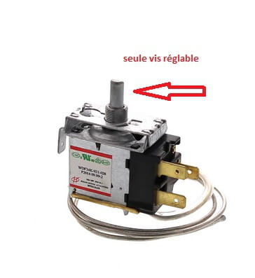

Bonjour,troisieme thermostat et toujours trop froid
réf th =WDF34K ---il a une vis de règlage -comment s'en servir
stf_jpd87 Messages postés 91366 Date d'inscription   Statut Modérateur Dernière intervention   29 673
On ne touche pas aux vis de réglage sur le thermostat à part la vis principale.
Si vous avez-vous même changé le thermostat , c'est la sonde qui n'est pas à sa place. . Quelle est la référence de ce réfrigérateur??.
bonjour -il n'ya pas plusieurs façons de mettre la sonde mais qu'appelez vous vis principale sur Th WDF-34-K
le frigo est un wirlpool RE ou RF 240
autre réf frigo = WM1550A+W
la seule vis réglable est celle avec la flèche
Maintenant si la sonde que vous avez rentrée dans la paroi n'est pas exactement au bon endroit., le frigo tournera en permanence.
