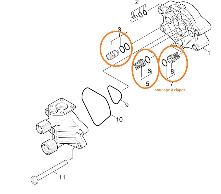

comment réparer un karcher 620 M en  manque de pression? Une solution serait la bienvenue pour un bon bricoleur. Merci a tous.
stf_jpd87 Messages postés 91341 Date d'inscription   Statut Modérateur Dernière intervention   29 662
Il faut démonter la partie pression sans toucher au moteur. Le démontage doit se faire à la verticale car huile dans le bloc pistons
Pannes possibles si pas de pression avec la rotobuse
  • Joints des pistons (3)
  • clapets anti-retour (6)
