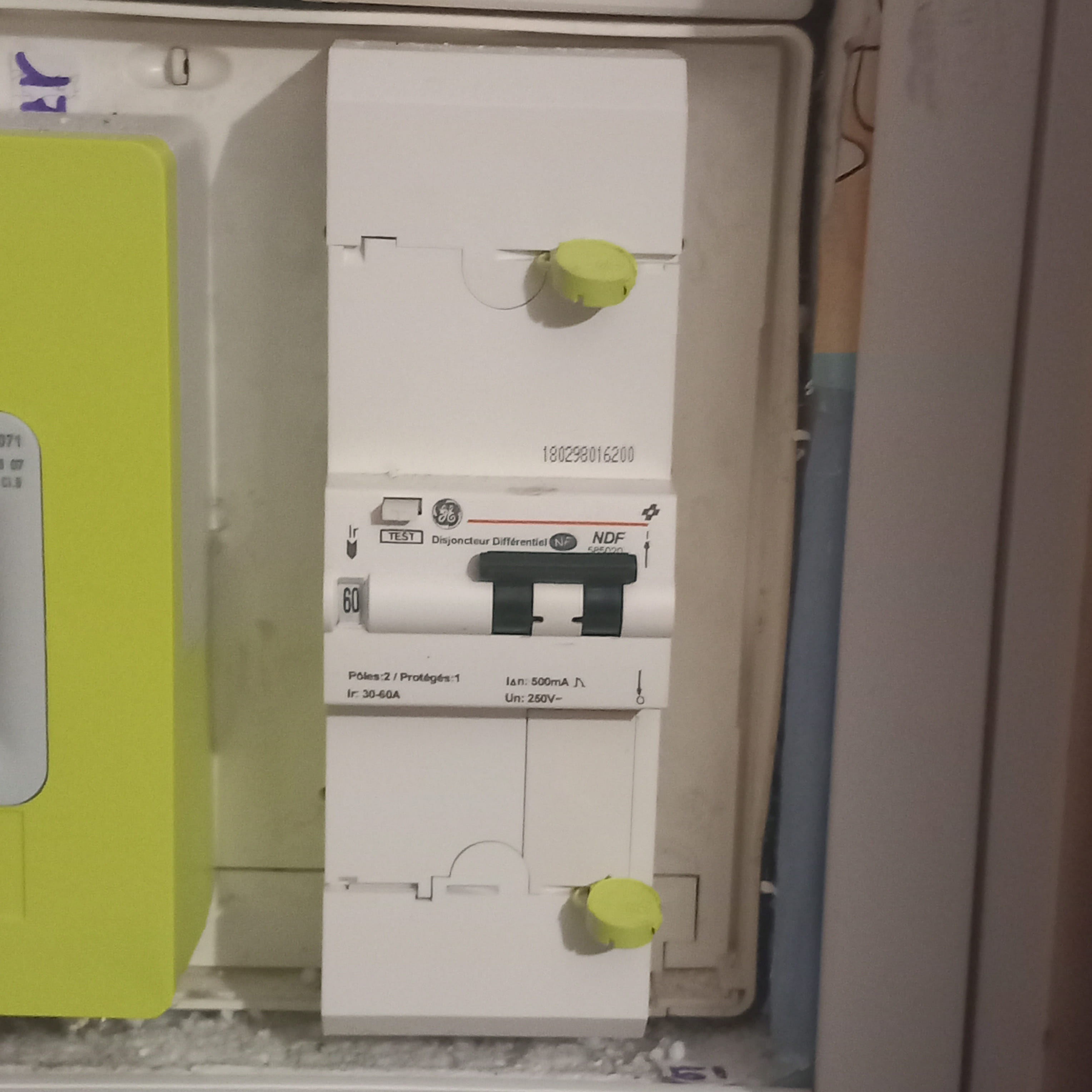

Pouvez vous me dire pourquoi mon disjoncteur abonné est plombé en haut et en bas . Le bas ne doit'il pas rester accessible pour l'abonné , car je doit changer mon tableau et je voudrais avoir des cables plus grand sorti abonné .
Le coté abonné est'il bien en bas sur ce disjoncteur abonné . et si oui puis - je couper le plomb plastique en bas . C'est un NDF  60 A

Le dessus dépend de ENEDIS donc plombé
Le dessous est de votre ressort donc pas plombé. Un excès de zèle  Cordialement.

Merci à vous . Je couperais le plomb ( qui est en plastique ) dès que je ferais mon nouveau tableau . Vous êtes sur que c'est toujours en bas pour l'abonné  sur ce type de disojncteur ?

Une petit photo aiderait à vous répondre

L'arrivée est toujours dans le haut sauf si l'intervenant ENEDIS a picolé. lol
La sécurité veut qu'une fois le disjoncteur coupé vous contrôliez la sortie avec un voltmètre.
Carminas Messages postés 4336 Date d'inscription   Statut Modérateur Dernière intervention   2 023
Le cheminement interne de la platine, fait que cela n'est en principe pas possible.
Par ailleurs, une fois le capot du enlevé, vous avez accès à la petite trappe en bas du panneau qui rejoint le Linky afin de passer l'asservissement heures creuses et/ou la téléinfo.
Mais comme dit au dessus vers une vérification d'absence de tension.
