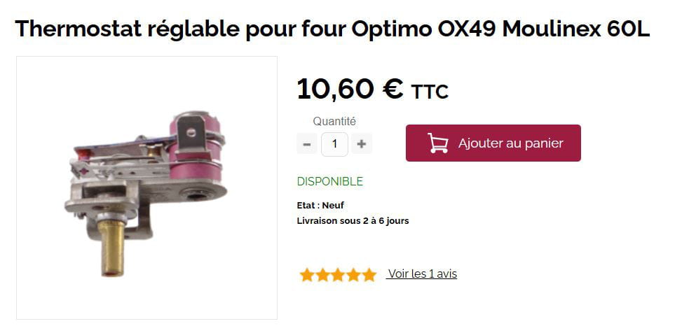

Bonjour. Merc pour votre réponse.
Le thermostat est bien derrière la façade du four coté droit, mais d'après des recherches sur le Net, Ce thermostat n'aurait pas de sonde filaire.
Ci joint la photo trouvé sur le Net de ce thermostat.
Les 2 cosses sont pour la connectique du circuit des résistances.
