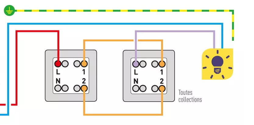

Je souhaite brancher une lustre dans mon salon mais une fois branché, les interrupteurs ne fonctionnent pas et c'est l'interrupteur de la cuisine qui allume le lustre.
Dans le salon il y a 2 interrupteurs avec 2 fils marrons et un fil rouge.
Au plafond il y a 2 fils bleus et un fil jaune (vieille installation je pense).
Merci d'avance pour votre réponse

Difficile à distance de donner un avis quand on tombe sur des couleurs de câblage improvisées.
Si dans le salon vous avez deux inters ( donc va-et-vient) effectivement vous devez retrouver les deux couleurs identiques (marron )+ un fil rouge sur l'un et si la même couleur sur l'autre, sur votre luminaire vous devez retourner la même couleur (rouge). doublé d'un bleu. ???
L'idéal est de tester les fils un à un pour voir d'où ils partent et arrivent.
