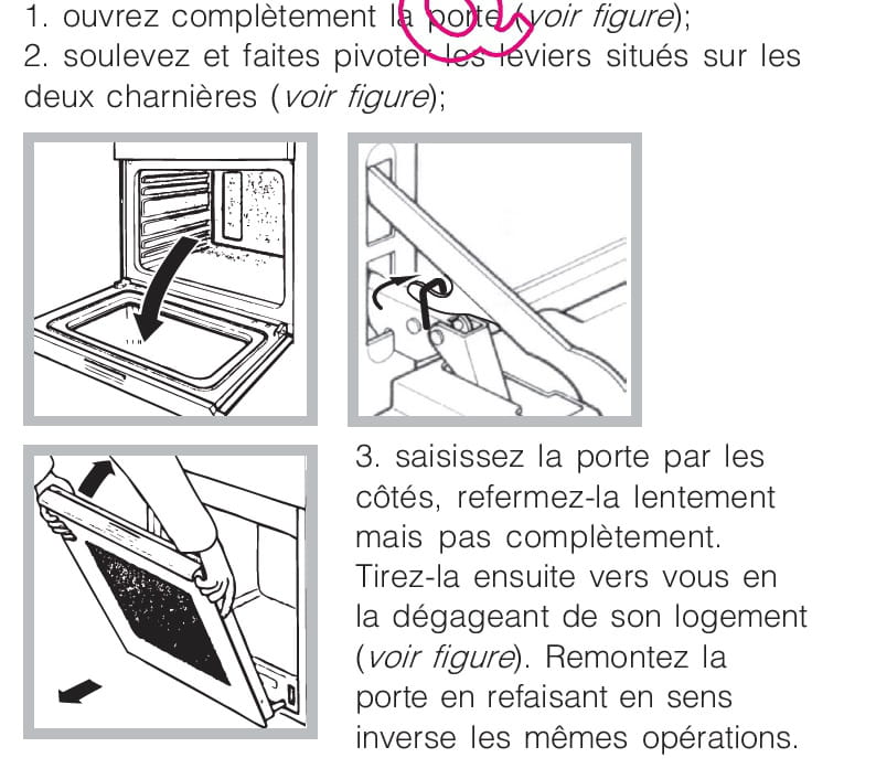

Pour faire cette opération, il faut démonter la porte de four et la poser sur une surface plane  et ensuite procéder au démontage des vitres par les vis qui se trouvent dessous la porte, sur les cotés et éventuellement la poignée de porte. Voir la vue éclatée et le schéma pour  sortir la porte du four.
Nota: repérer la position des vitres avec un scotch haut/bas, endroit/envers
Voir cette VUE ÈCLATÈE
