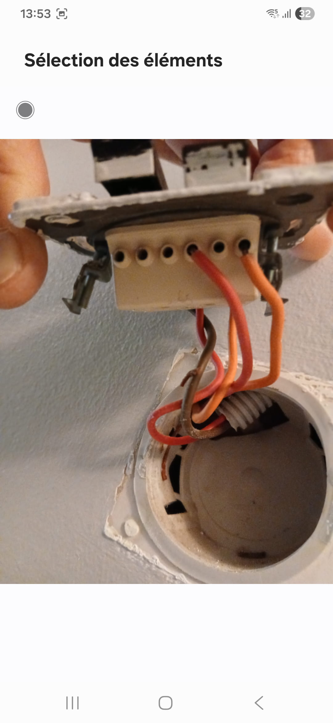

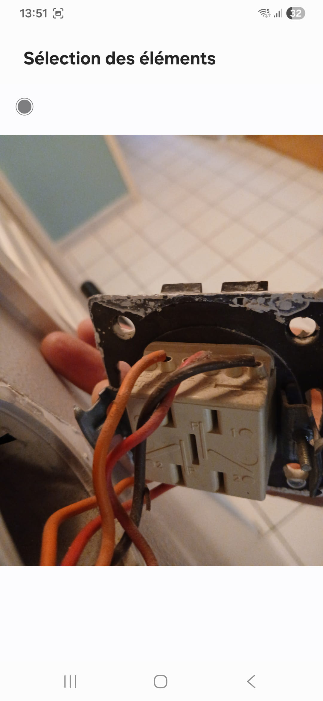

 Lololehobbit -
Je souhaite changer un vieux double interrupteur (une partie en va-et-vient et l'autre en poussoir) mais je ne comprends pas comment retrancher le câblage existant. Une bonne âme  peut elle  m'aider

jlchaps Messages postés 64 Date d'inscription   Statut Membre Dernière intervention
Normalement sur le va-et-vient tu as trois fils mais ça dépend si c'est l'interrupteur va-et-vient de départ ou celui de fin. Si c'est celui du départ tu as la phase ( fil rouge sur plot P) et les deux autres sont ceux qui vont directement à l'interrupteur suivant ( normalement de couleur ni rouge ni bleu ni vert) Si c'est celui de fin tu retrouves les deux fils qui viennent de l'interrupteur de début et le troisième qui va vers l'ampoule, normalement de couleur ni bleu ni rouge ni vert et d'une couleur différente des deux autres fils.
https://www.legrand.fr/questions-frequentes/comment-installer-un-interrupteur-va-et-vient-dans-une-piece
Pour le bouton poussoir, normalement c'est relié à un télérupteur par deux fils. Donc tu dois avoir un fil rouge qui va vers le plot P et un fil de couleur pour le deuxième plot.
https://www.legrand.fr/questions-frequentes/quest-ce-quun-interrupteur-poussoir-ou-a-bouton-poussoir
Lololehobbit
Dessus existant
Dessous existant
 Bonjour et merci  de la réponse.
Voilà ce qui existait...j'ai déjà changé l'autre va et vient. Il y avait trois fils.
KIDUGUEN Messages postés 13756 Date d'inscription   Statut Modérateur Dernière intervention   5 084
Bonjour, 2 oranges en navette le rouge sur P pour le v et v et un rouge et un noir pour le poussoir il faut peut être shunter les 2 rouge

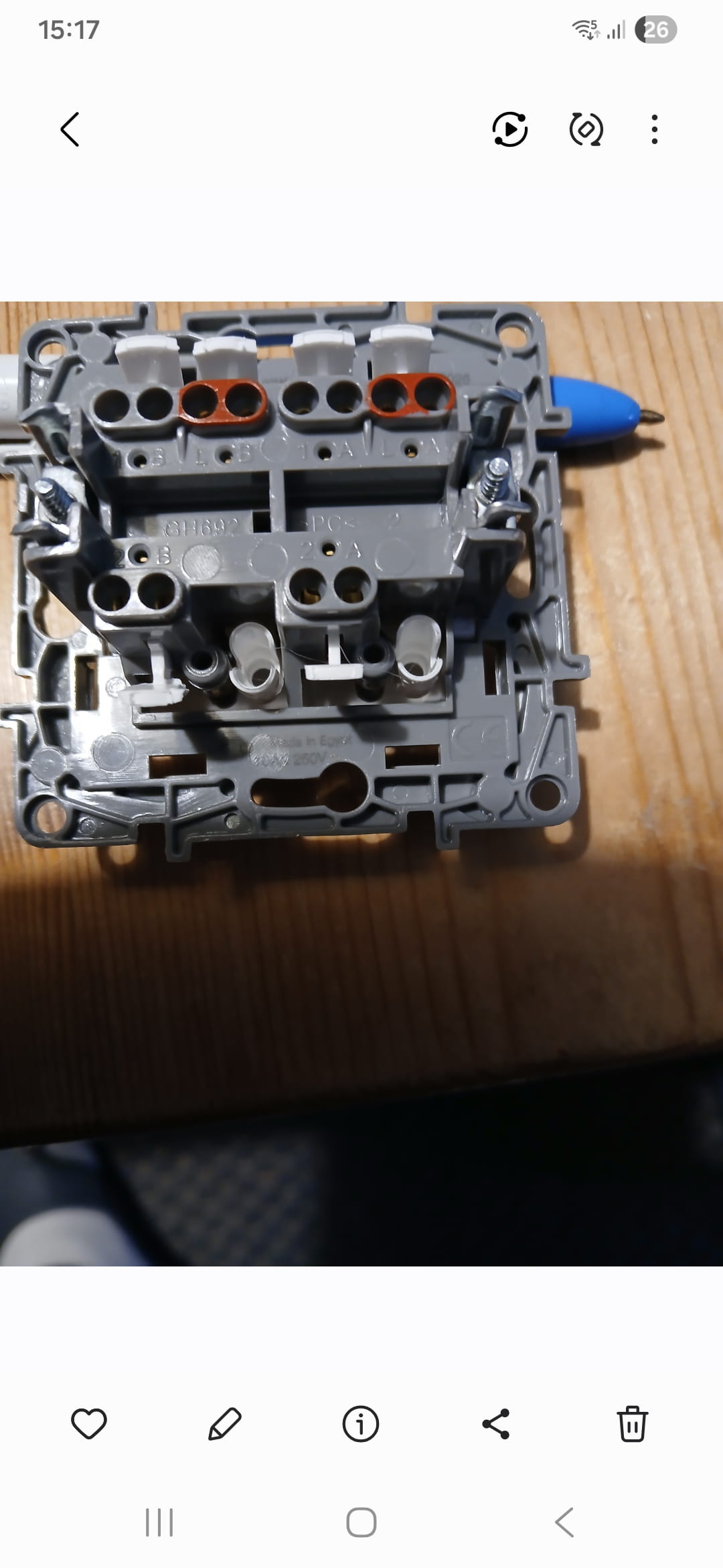

Lololehobbit
Interrupteur à cabler-bouton poussoir à gauche
Merci de cette réponse rapide !
Pour que ce soit clair pour moi qui suis un novice:
Le fil marron en B1 du poussoir
Le rouge en LB
Un shunt entre LB et LA
Un orange en A1 et un autre en A2
Et le dernier rouge du bas, j'en fais quoi ?
Les 2 rouge sur les bornes rouge de l'inter et vous shuntez les 2 rouge avec un bout de fil rouge
Lololehobbit
Merci pour votre réponse. Pour être sûr, une dernière question je mets les 2 fils oranges en A1 et A2 ?
Je fais ça demain et je vous dit si ça fonctionne
Bonne fin de journée et merci encore !
Lololehobbit
Impeccable, tout fonctionne !
Merci beaucoup KIDUGUEN ! Et merci jlchaps !
