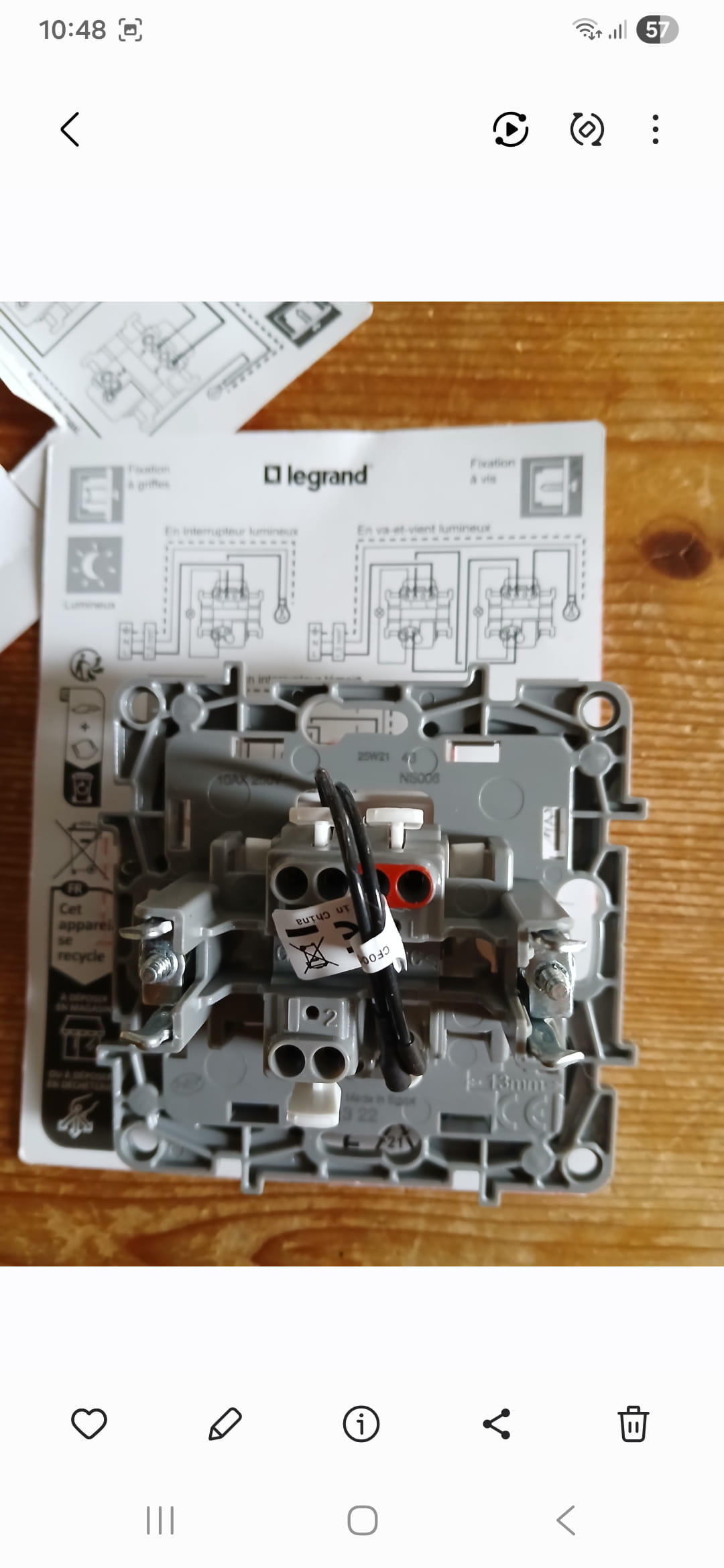

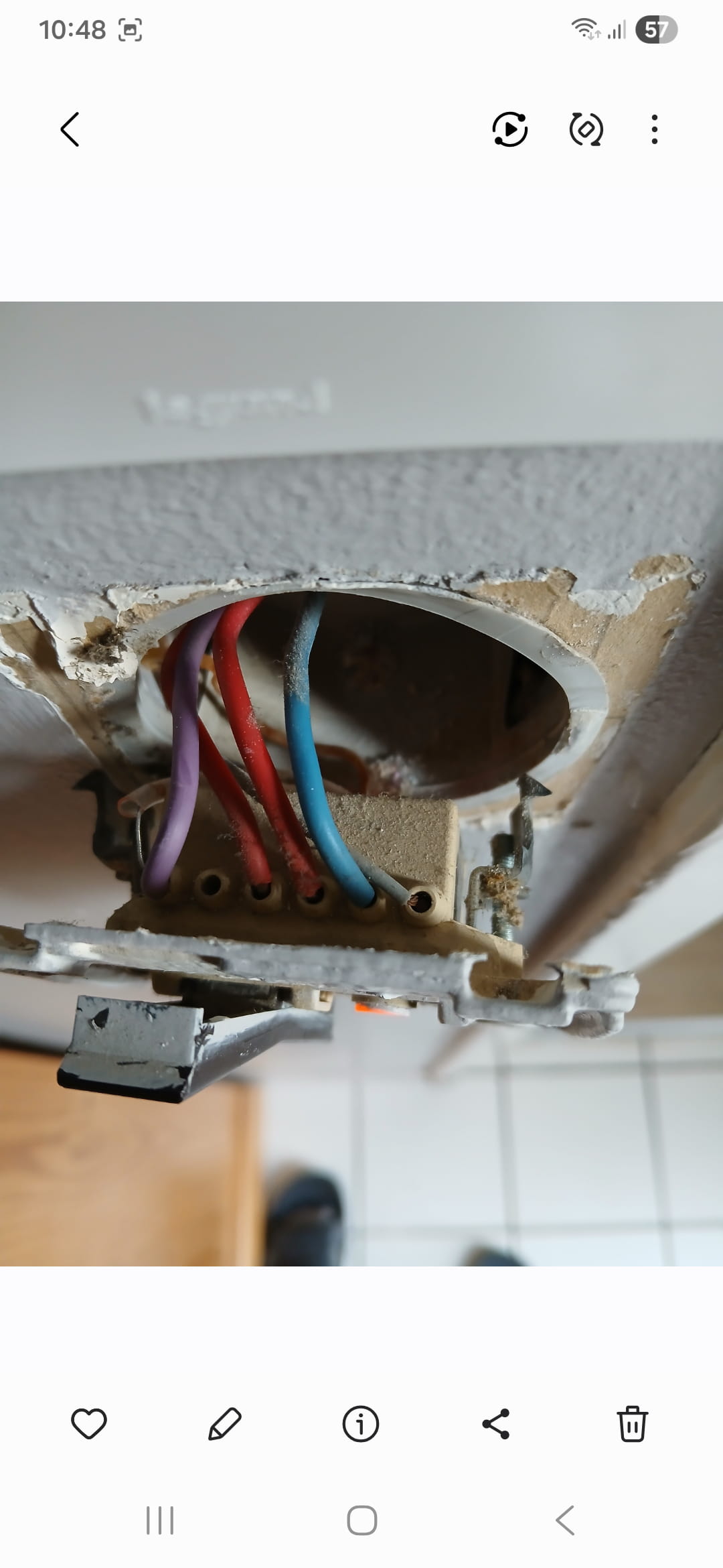

Bonjour,je cherche à remplacer un ancien interrupteur avec voyant et je ne sais pas comment retrancher, notamment quoi faire du fil bleu existant
Existant
Nouveau à cabler...
Merci pour vos réponses

    Il s'agit d'un interrupteur avec voyant Neptune de Legrand.

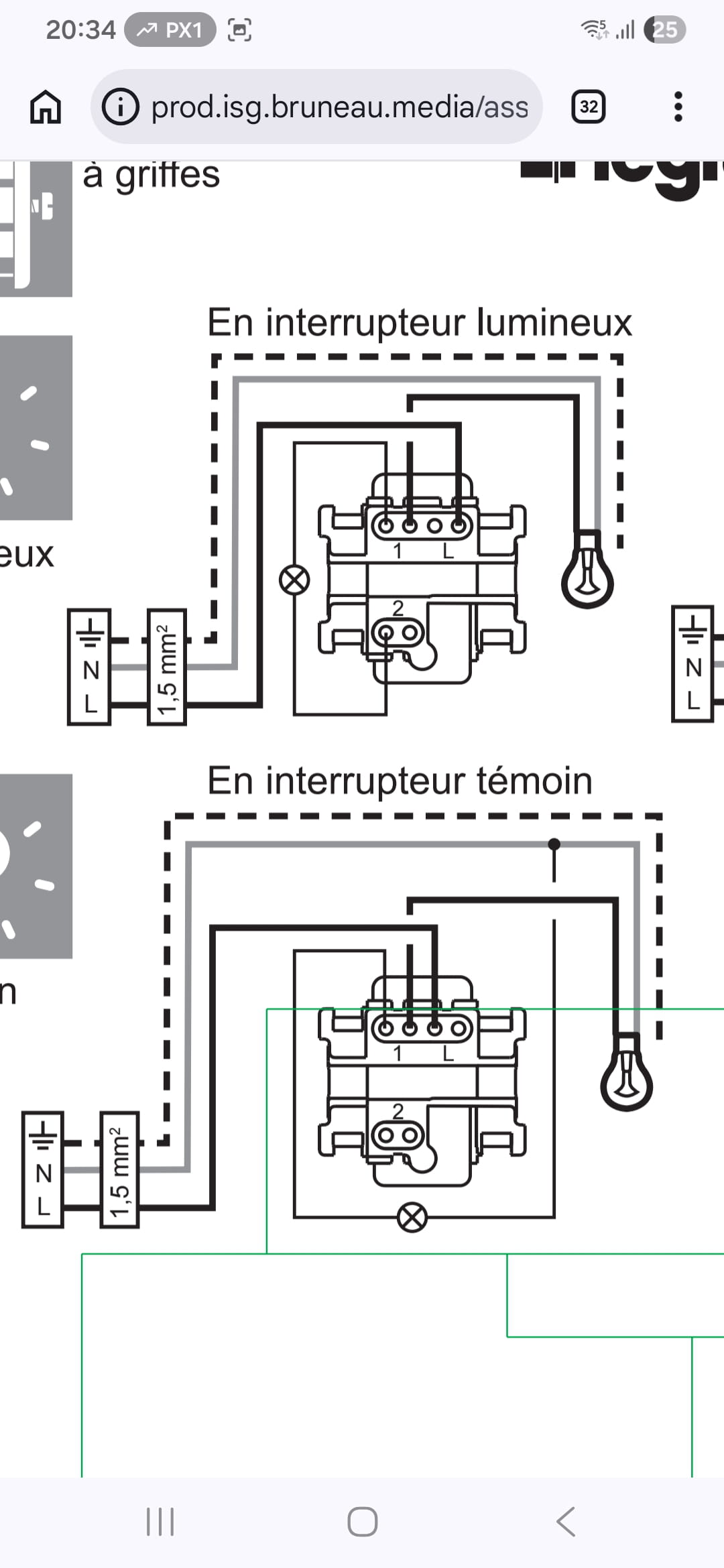

    Je souhaite une installation avec témoin plutôt que voyant
  3. KIDUGUEN Messages postés 13796 Date d'inscription   Statut Modérateur Dernière intervention   5 109
    Bonsoir  , le bleu va avec un fil du voyant sur un domino le 2e fil du voyant va avec le retour de lampe .Les 2 rouge vont sur la borne rouge et le violet sur une des 2 bornes disons la 1 avec le voyant
  4. Lololehobbit
    Un grand merci KIDUGUEN !
    Ça fonctionne parfaitement !
