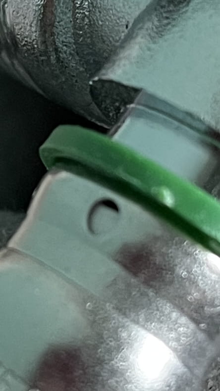

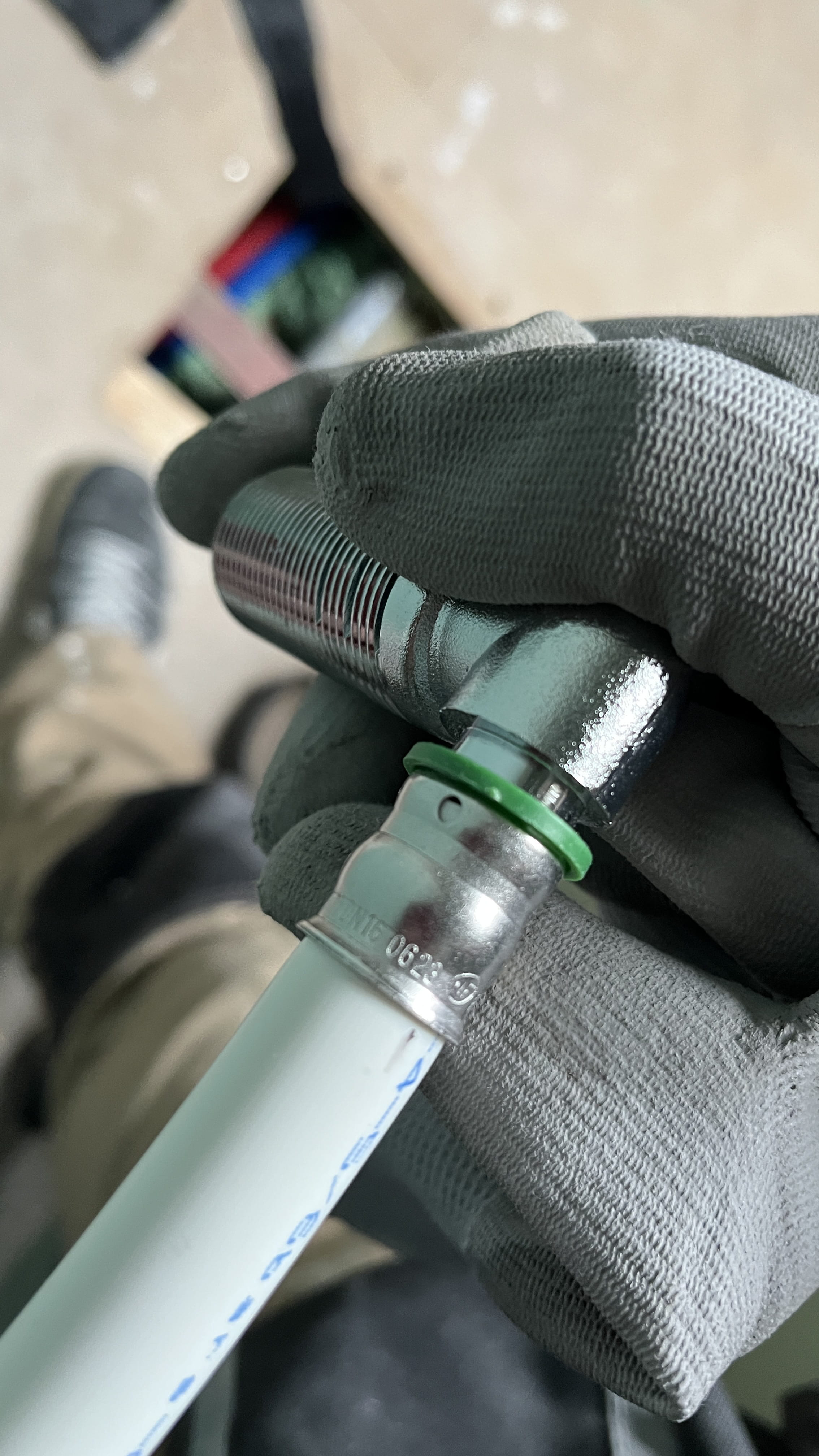

J'ai un doute sur le sertissage du PER.
On voit un leger jour.
Est-ce suffisant selon vous?
Par avance merci pour votre aide et avis.
stf_jpd87 Messages postés 91355 Date d'inscription   Statut Modérateur Dernière intervention   29 669
Le sertissage se fait par l'écrasement (sertissage) aux deux endroits visibles . Donc pour moi c'est bon.
