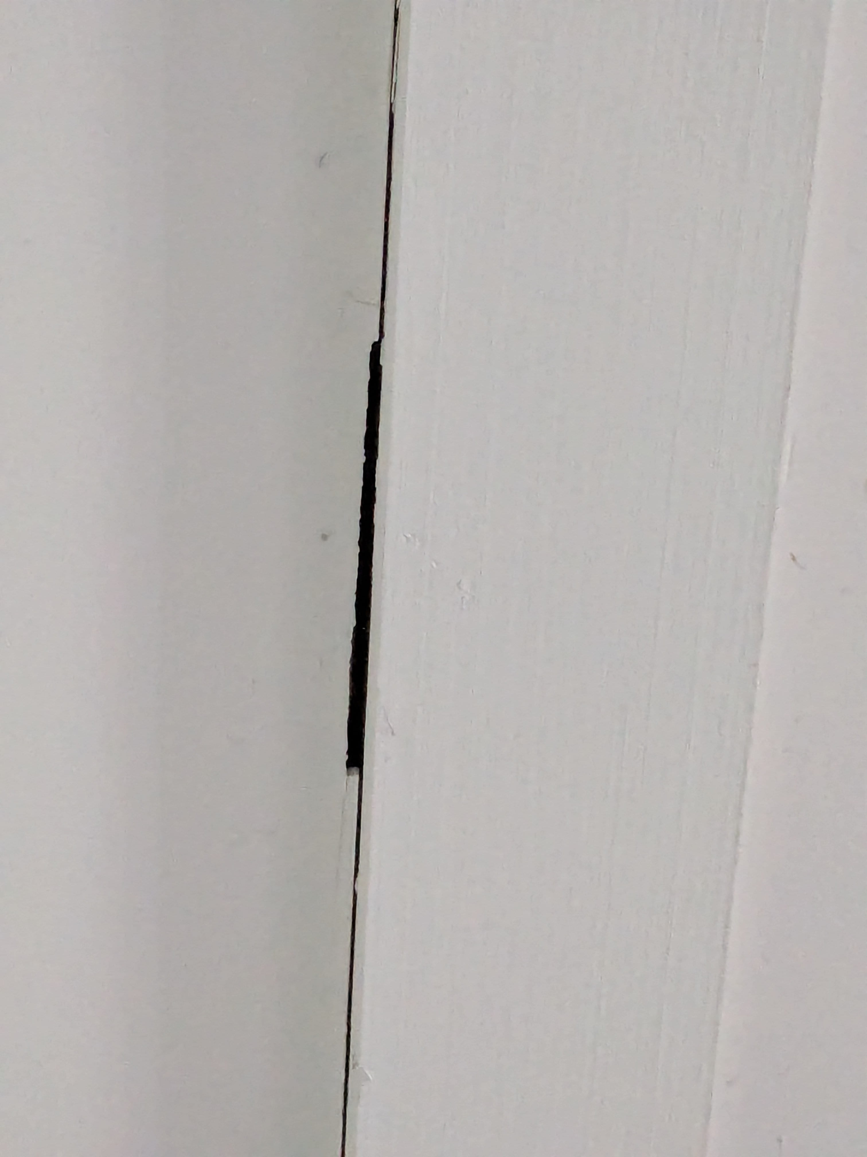

J'ai un un petit trou dans mon plafond à côté d'une poutre je souhaite le reboucher mais je ne sais pas comment m'y prendre si quelqu'un pouvait m'aider ? Merci d'avance
stf_jpd87 Messages postés 91320 Date d'inscription   Statut Modérateur Dernière intervention   29 652
Avec de l'enduit de rebouchage. Mais la problème réapparaitra la poutre travaillant par rapport au support .

Autre solution : mettre , sur toute la longueur , un baguette quart de rond en bois , à peindre , clouée contre la poutre
Ulysse5818 Messages postés 11217 Date d'inscription   Statut Membre Dernière intervention   227
Bonjour, Oui les quarts de rond font des miracles.

Hé!! les chefs il ne me semble pas voir l'angle à l'équerre ???
Clairence75
Essayez de l'enduit de rebouchage.
