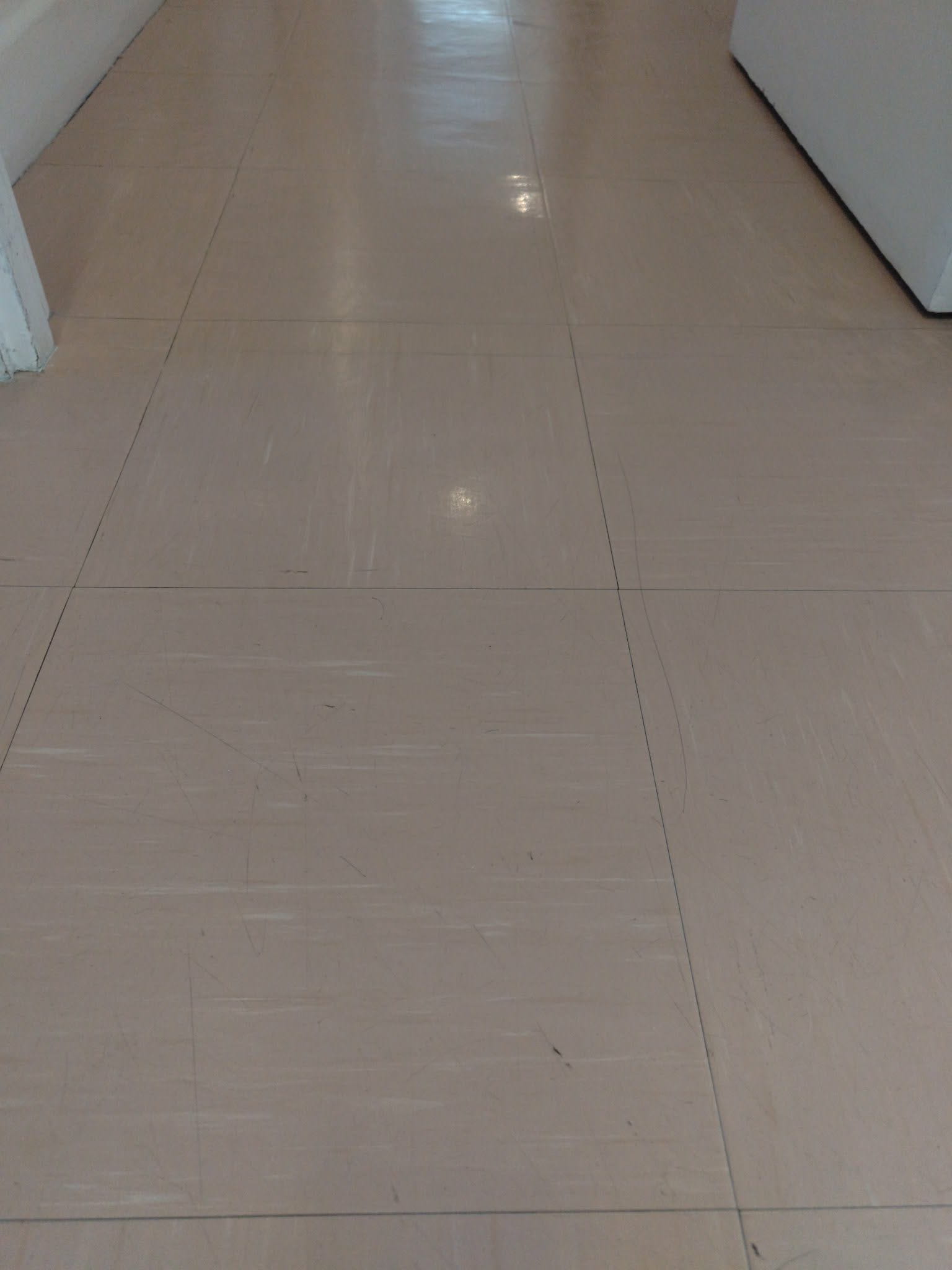

Bonjour j'ai pour projet la pose de lame auto-adhésive (lame ou il y a un film a l'arriére , et a l'avant effet parquet).
Chez moi j'ai actuellement un sol qui semble en dalle pvc mais trés bien fixé ( des années 90) le sol est en trés bon état juste plus trop d'actualité , les dalles actuelles sont lisse et brillante de couleurs rose... (Je vous partage une photo).
J'ai lu sur internet de bien dégraisser le sol et de venir le ''rayer'' avec un papier de verre. Mais es-ce que je doit y mettre un primaire d'accrochage?
Merci d'avance pour vos réponses . (L'option parquet flottant n'en est pas une , non pas pour une raison technique ou budgetaire mais cela ne dépend pas de moi).
Bien dégraisser, et passer un primaire serait bien. Mais attention les lames autocollantes doivent être de bonne qualité, si non décollage rapidement.
Voir aussi les caractéristiques de ces lames.

Bonjour, merci pour votre retour , je vais donc utiliser un primaire , j'ai vu qu'il y a vait les primaires d'adhérence et les primaire d'accrochage je n'arrive pas vraiment a cerner la différence entre les deux . AUssi j'ai vu le modéle "PAREXLANKO Primaire tous supports polyvalent prêt à l'emploi " qui sur internet a de bon retour sur les avis pensez vous que cela correspont a mon besoin?
Vous en remerciant par avance et vous souhaitant un agréable week-end.
Thomas
Pour une surface aussi grande , vous n'avez pas le droit à l'erreur
Avez-vous posé la question au fournisseur de ces carreaux?.
