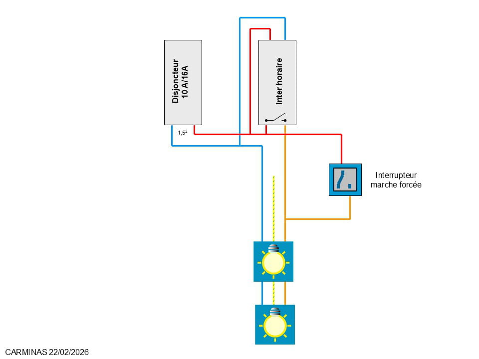

Je souhaite installer une horloge modulaire Legrand pour deux ampoules avec un disjoncteur de 10A mais je souhaite pouvoir allumer mes ampoules avec un interrupteur lorsque l’horloge est en position off
stf_jpd87 Messages postés 91279 Date d'inscription   Statut Modérateur Dernière intervention   29 632
Quelle référence de cette horloge modulaire ???
Dans le principe faire le montage en parallèle('inter et commande  horloge).
Carminas Messages postés 4334 Date d'inscription   Statut Modérateur Dernière intervention   2 023
Comme ceci.
Emplacement des bornes de l'horloge à adapter en fonction du type d'horloge
