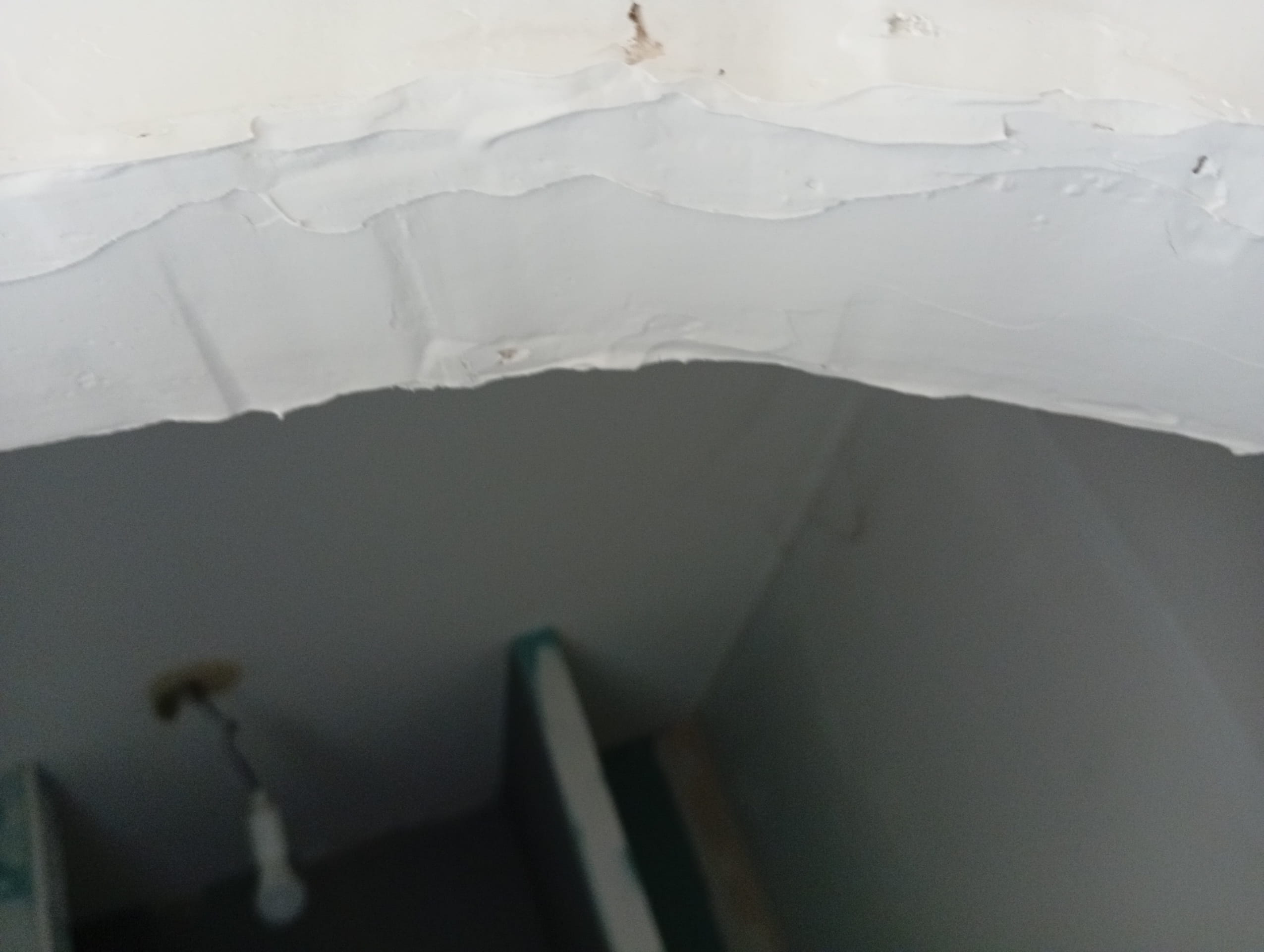

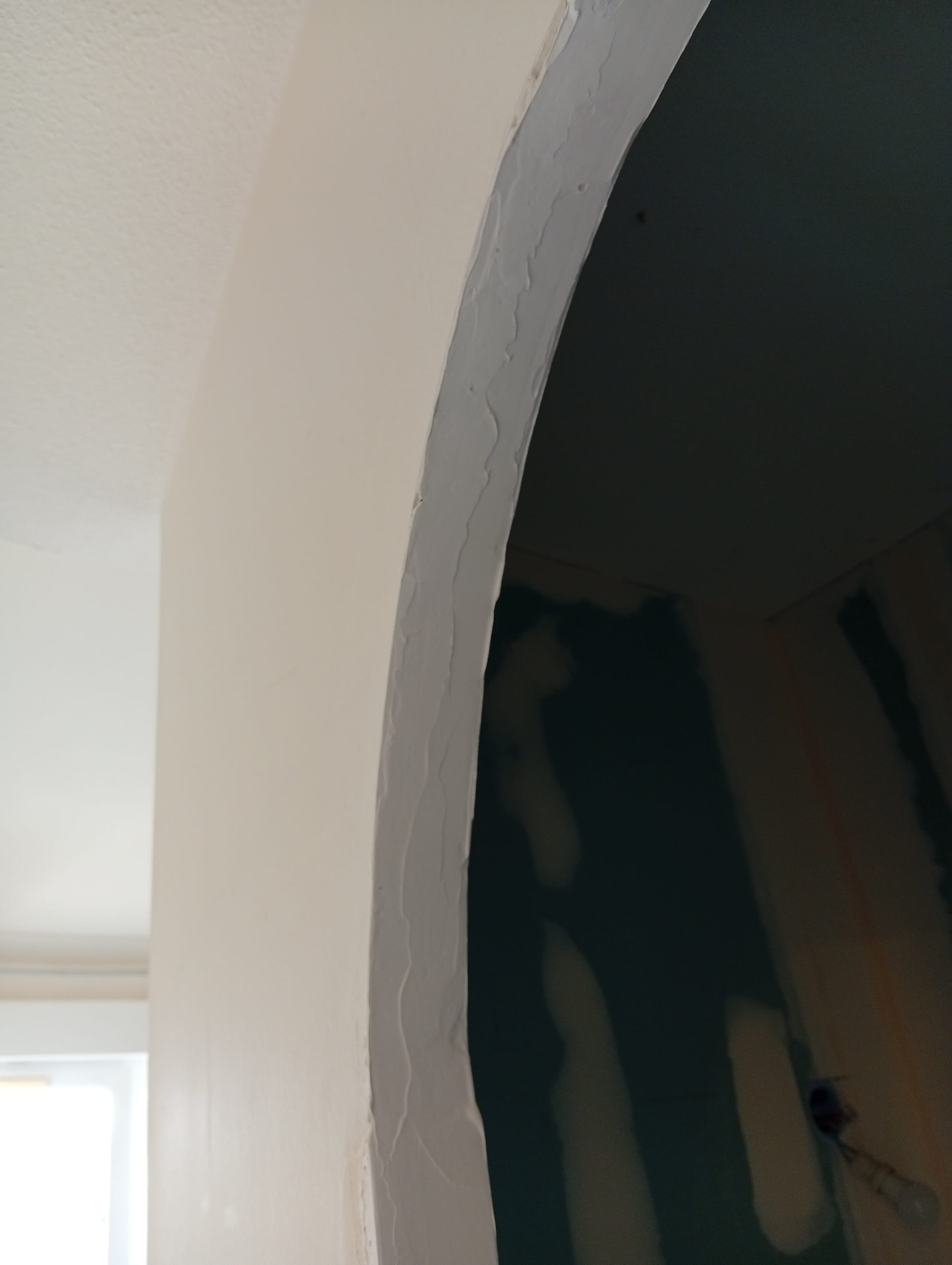

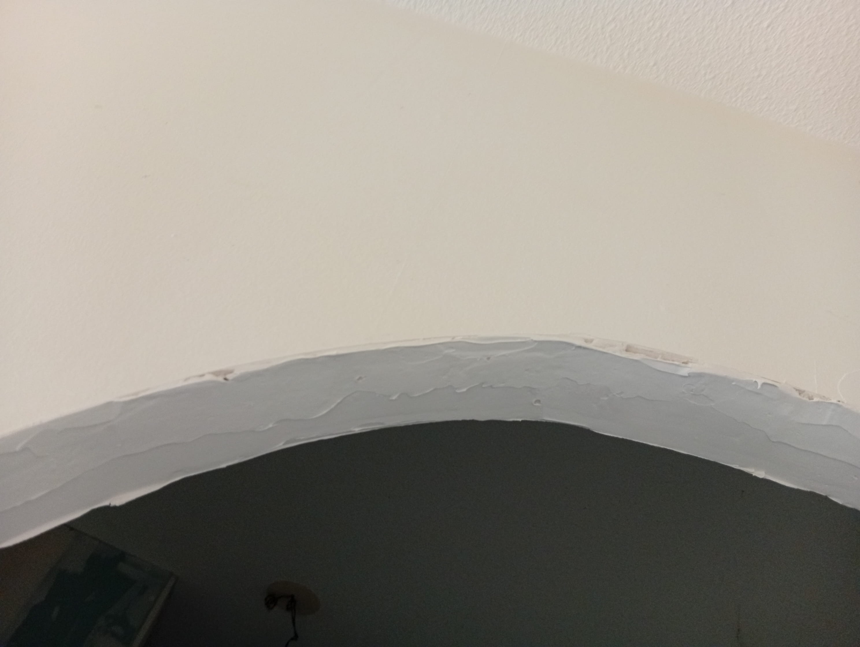

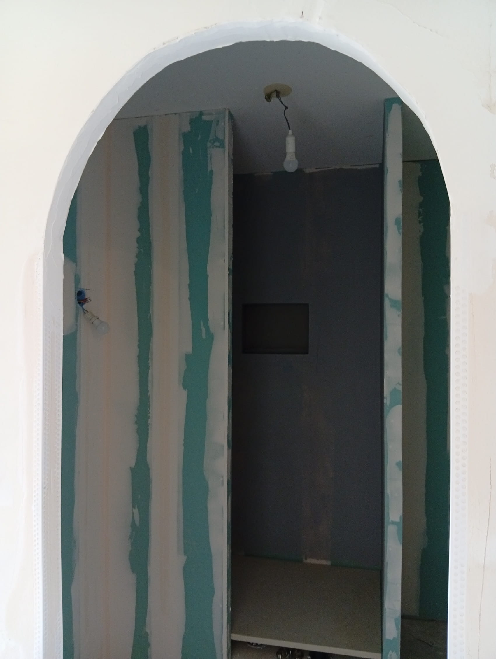

Entrée en arche :
* Aperçu
* Détails (arrondi mal fait, finitions inexistantes, couche de peinture non posée)

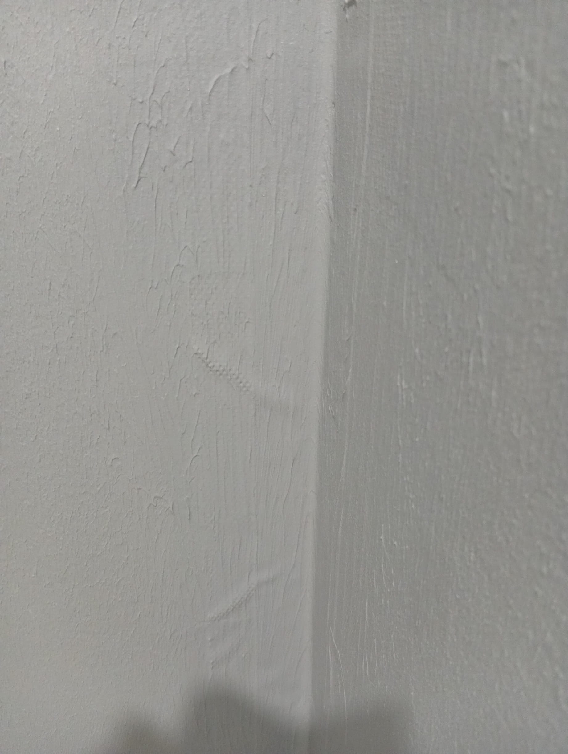

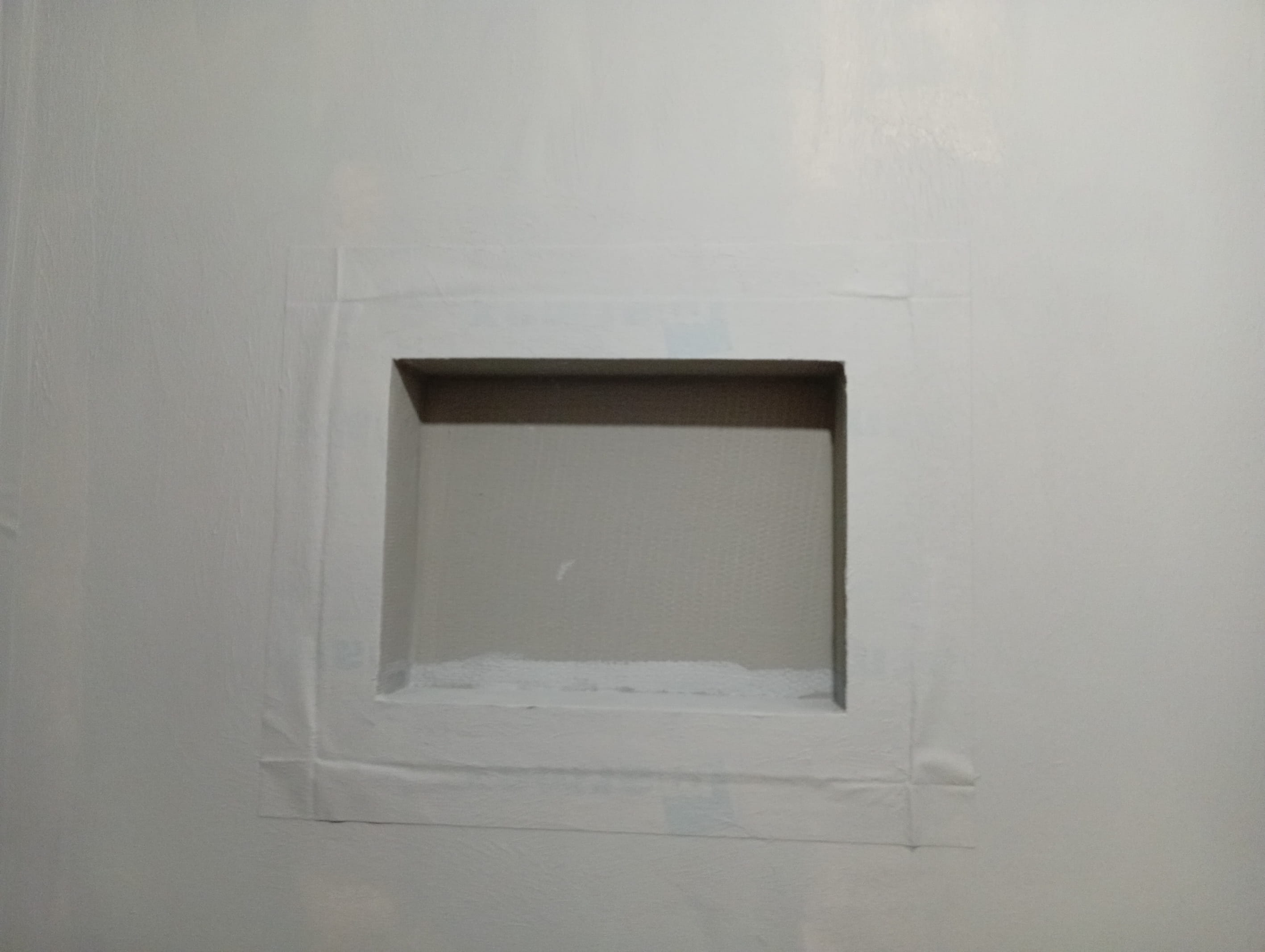

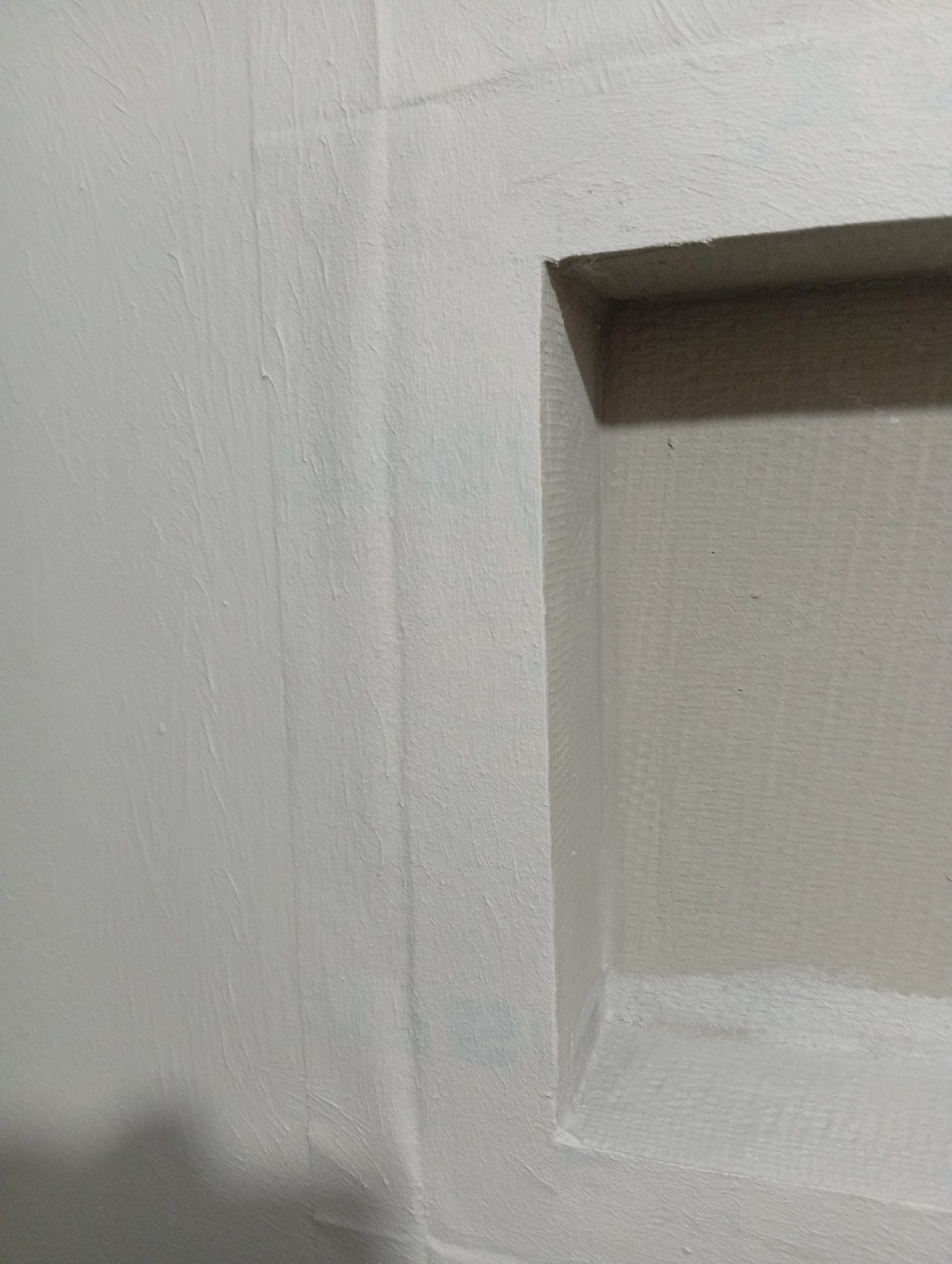

Etanchéité douche :

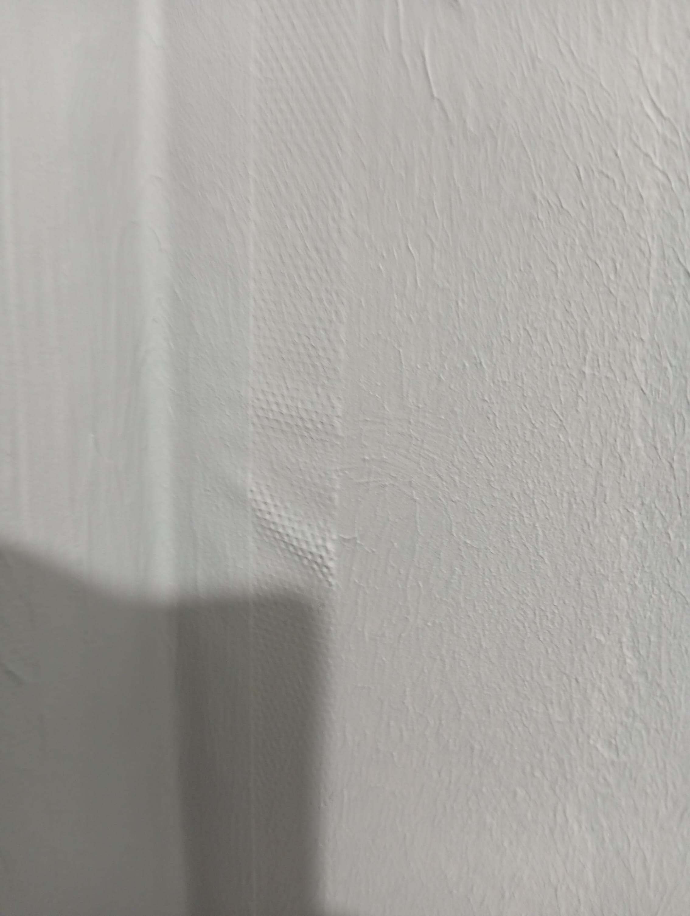

* Bandes d'étanchéité autour de la niche formant de petites cloques

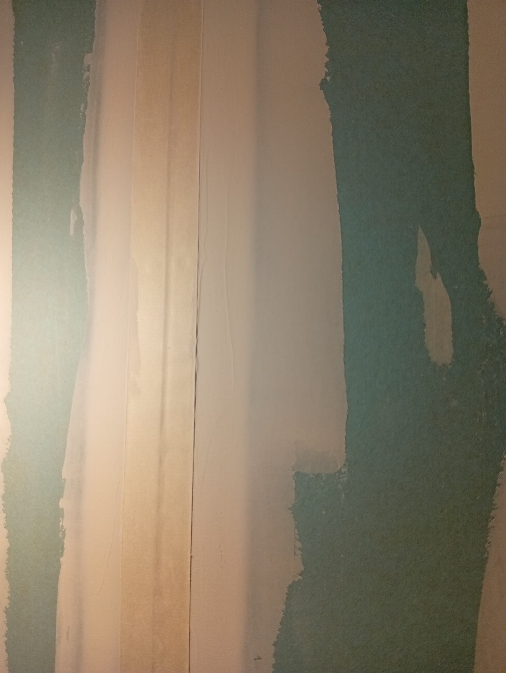

* Partie verticale de gauche laissant deviner sur toute la hauteur un espace non rebouché d'au moins 5mm entre le placo et la niche
* Bandes étanchéité à l'extrémité des coins de la douche formant de petites cloques

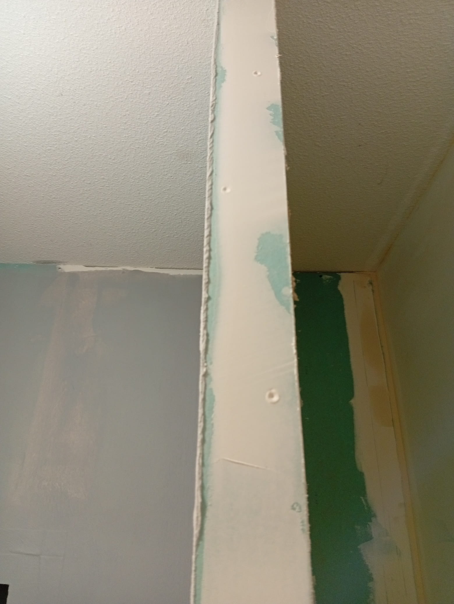

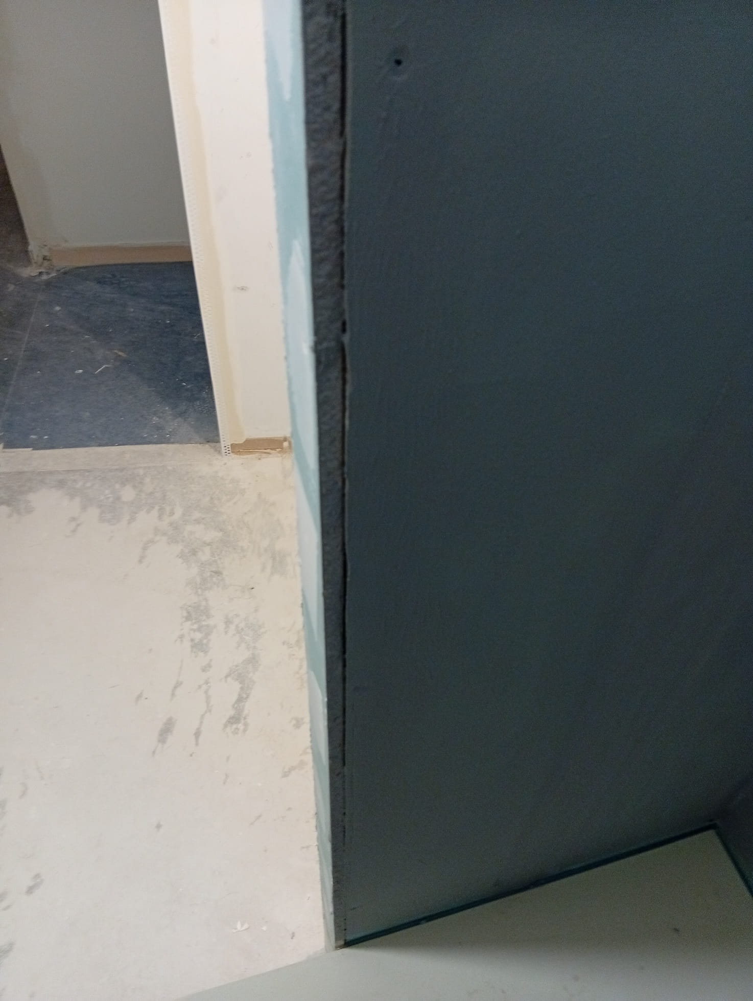

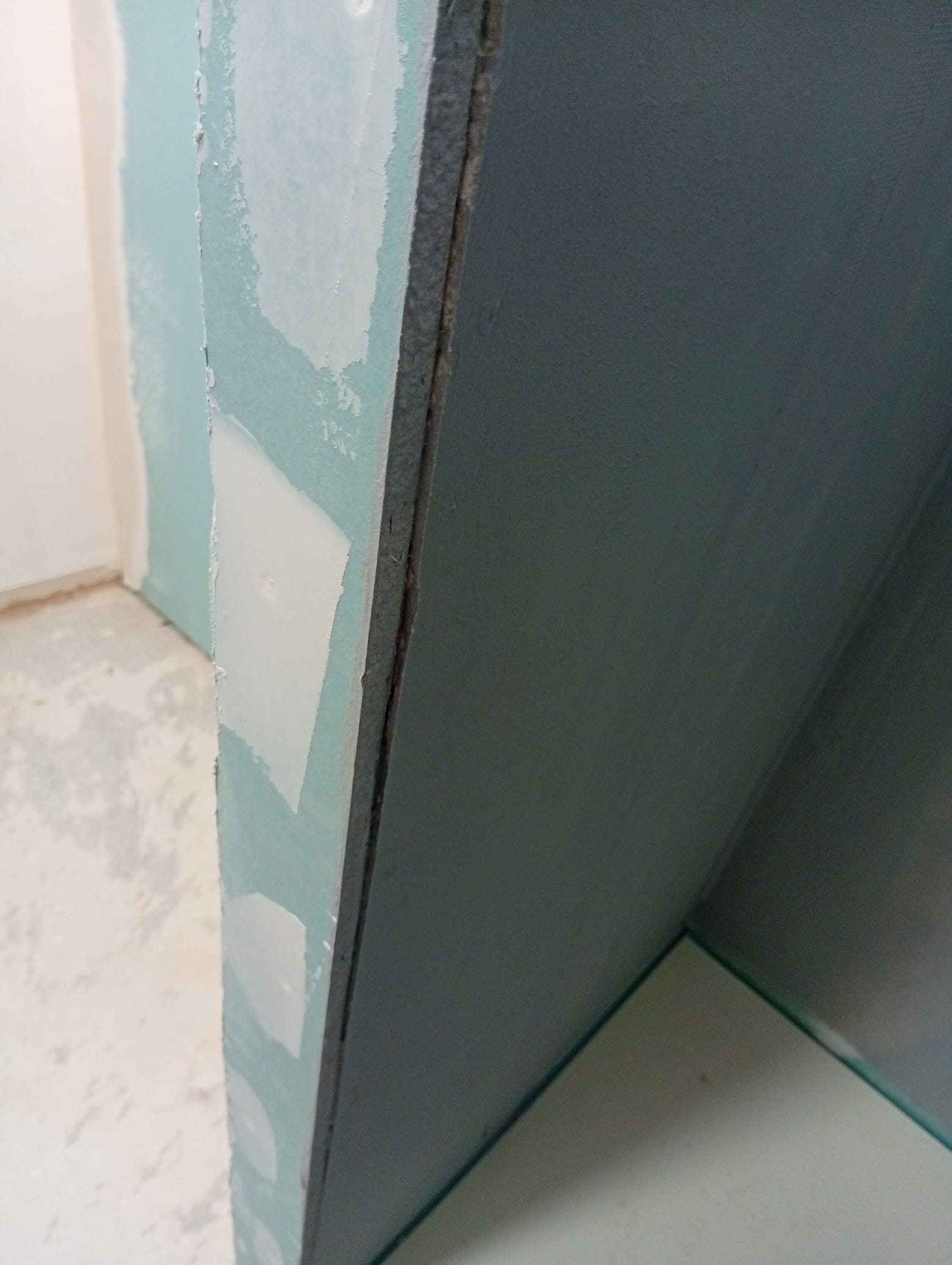

Placo cloison entrée douche installée alors qu'elle était déjà bombée :

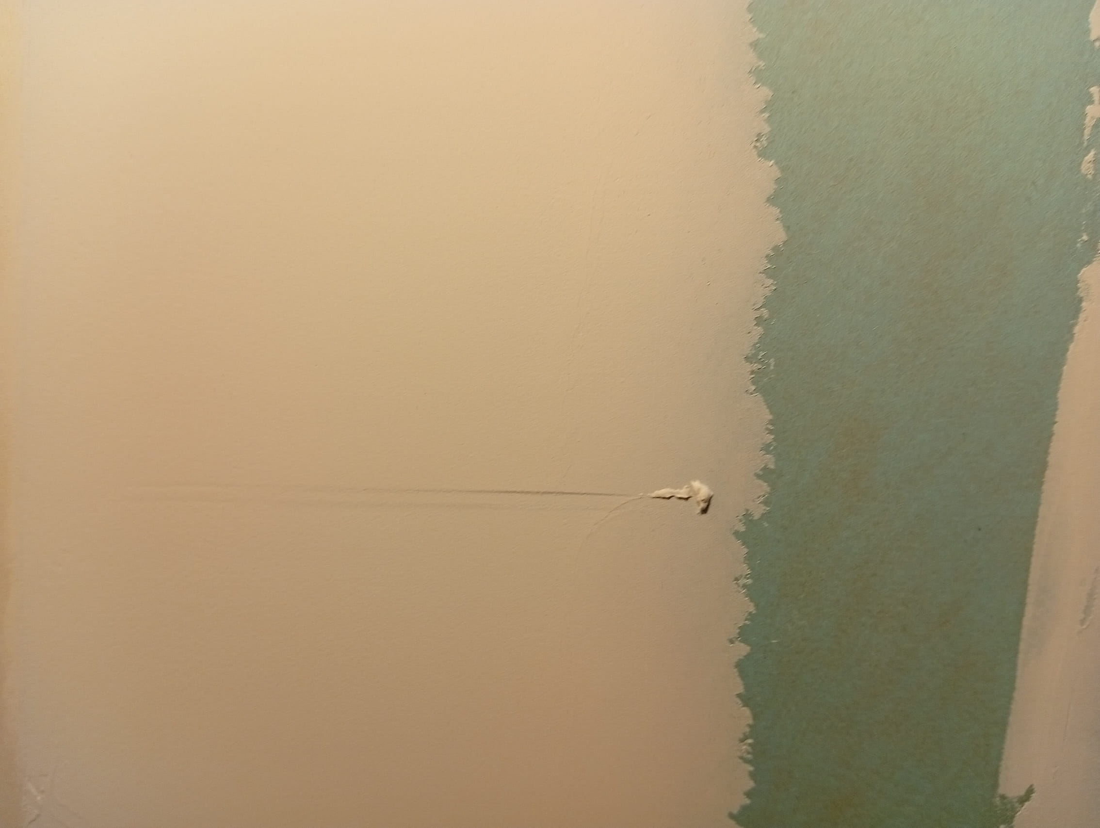

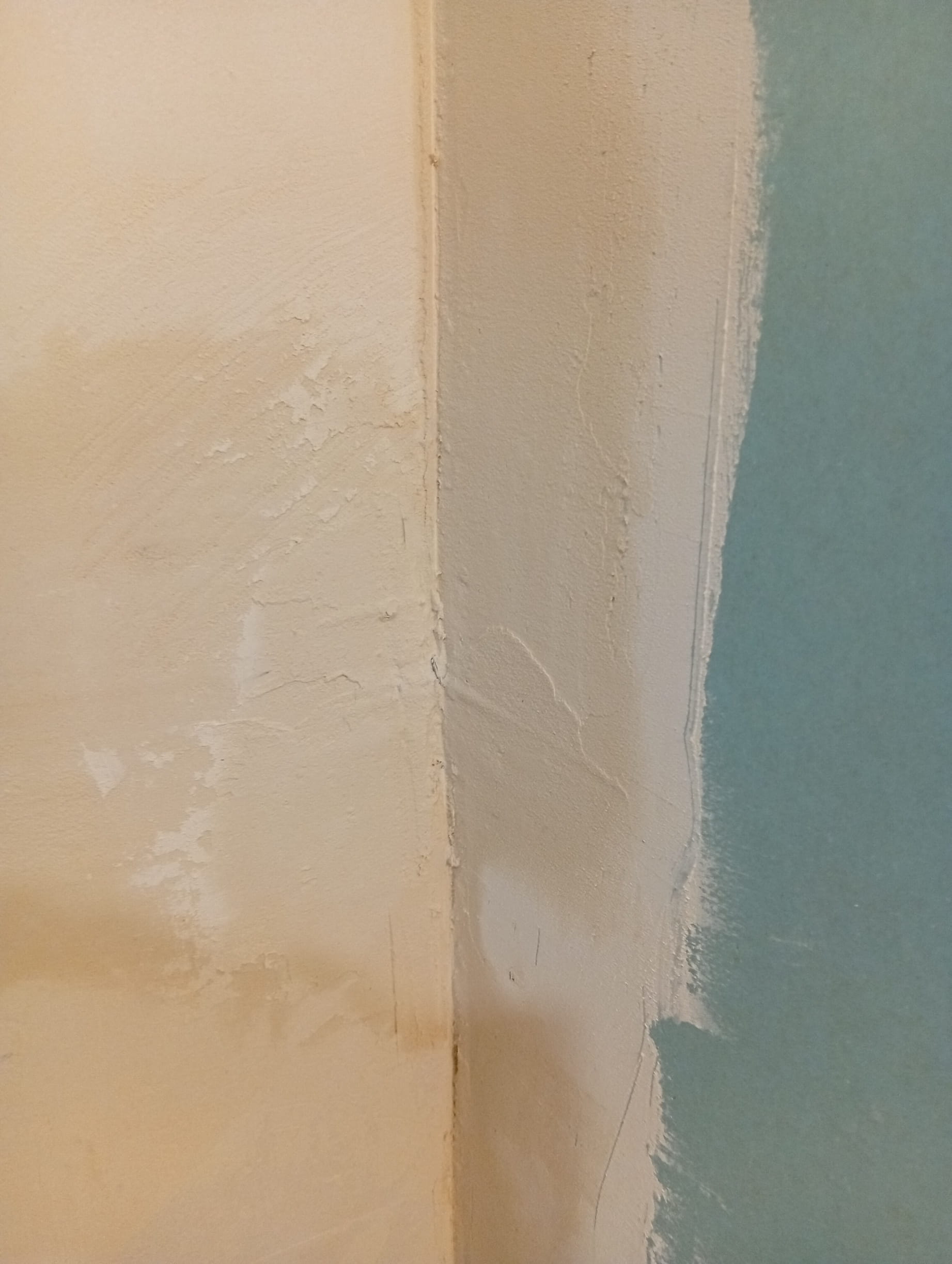

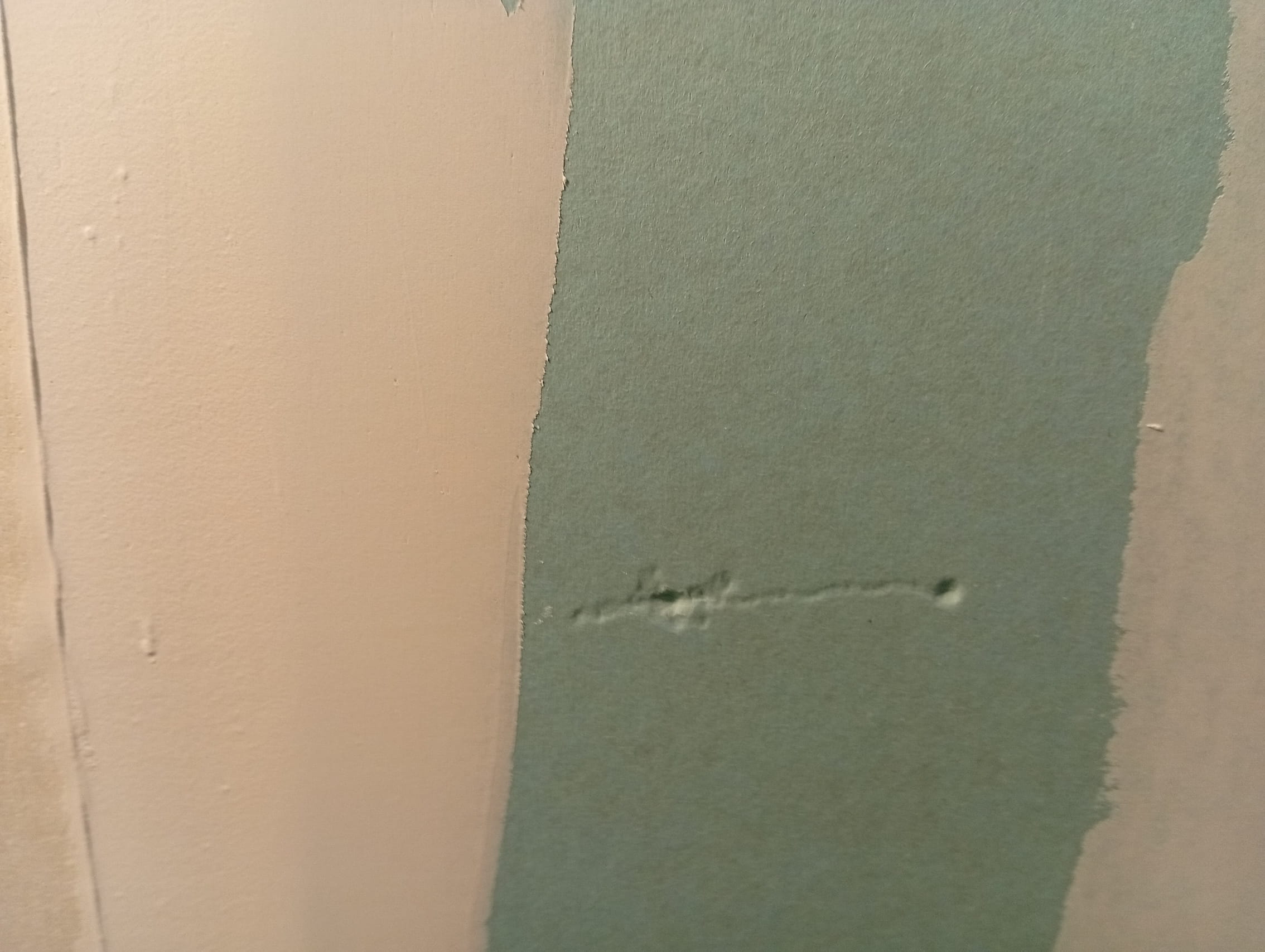

Cloisons placo finitions bâclées :
Je vous laisse apprécier...

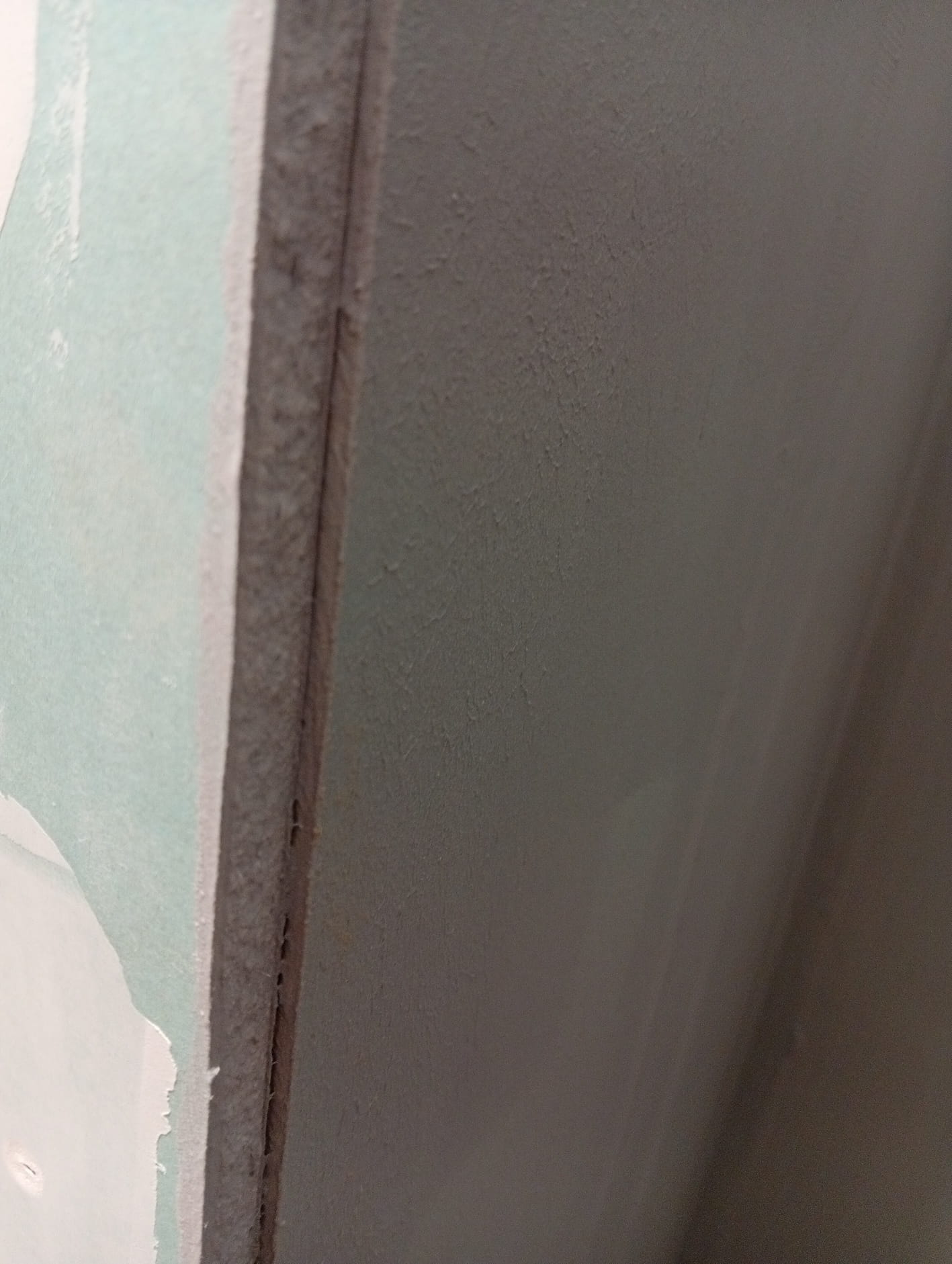

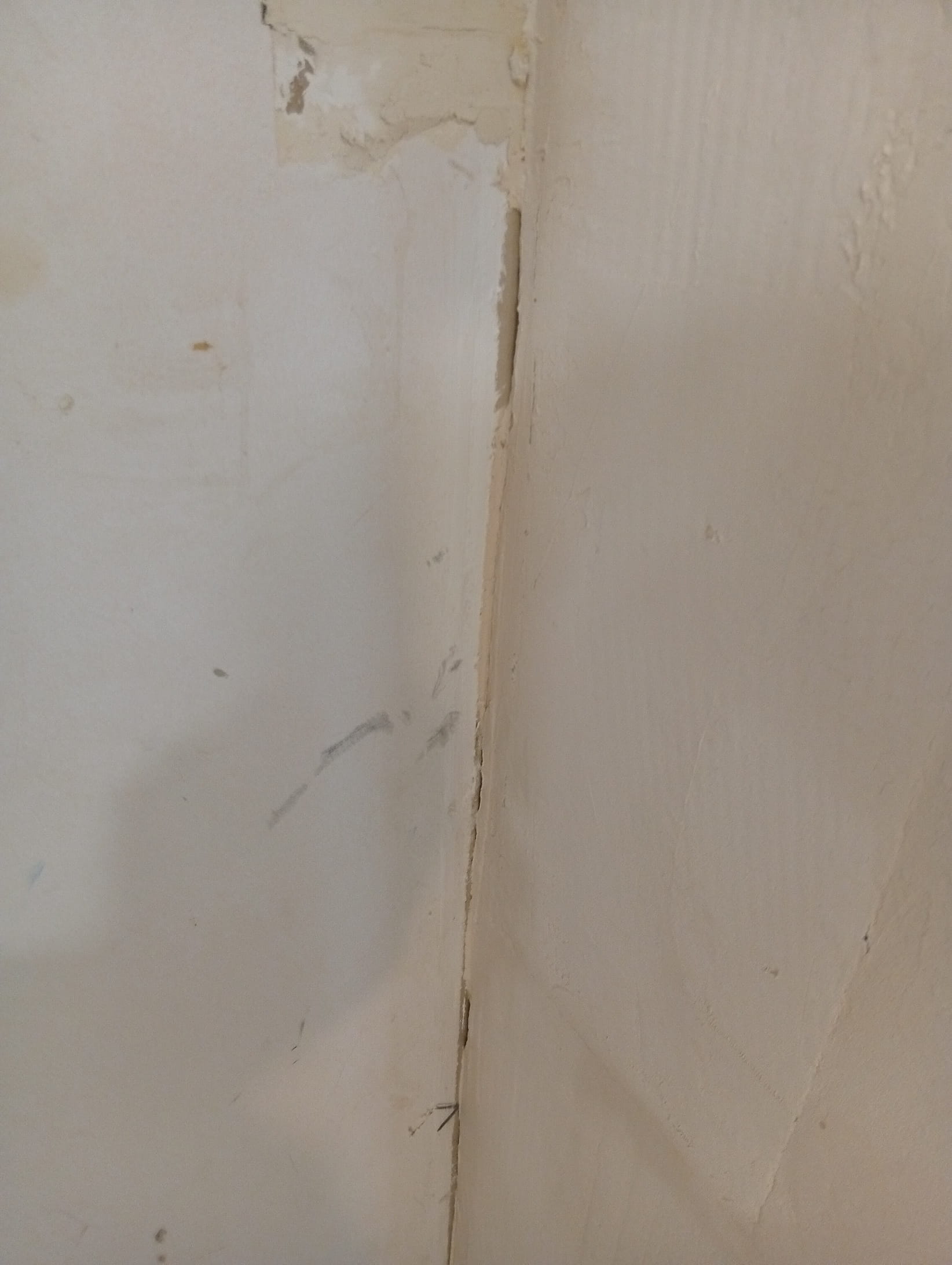

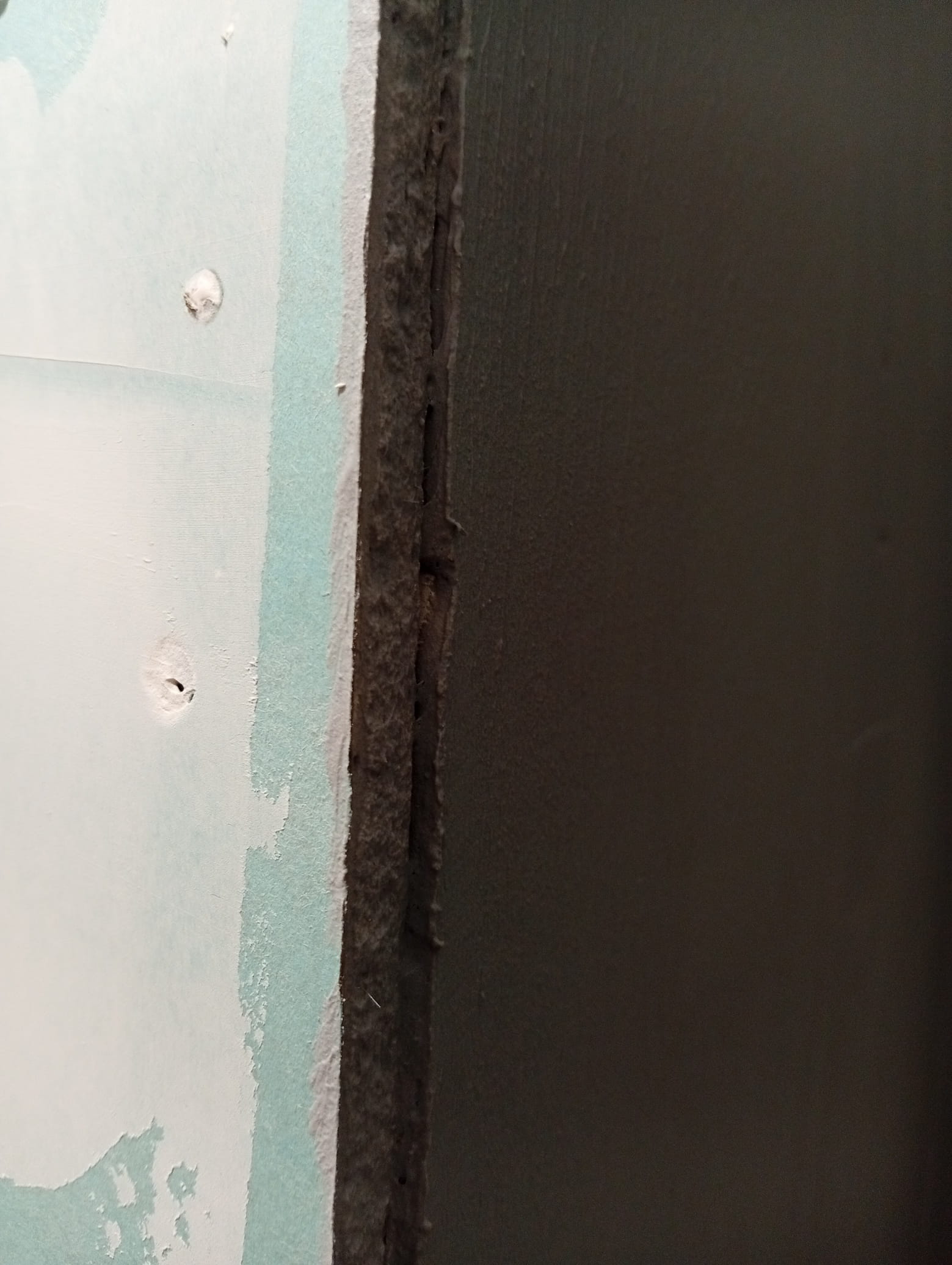

Cloison béton cellulaire finitions bâclées :
* Blocs apparents en relief
* Trous non bouchés dans le coin sur toutes les hauteurs

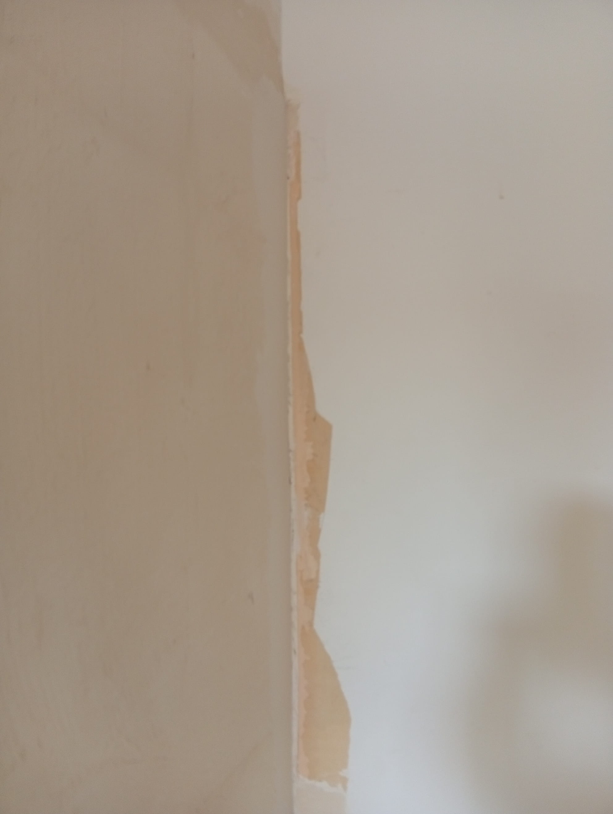

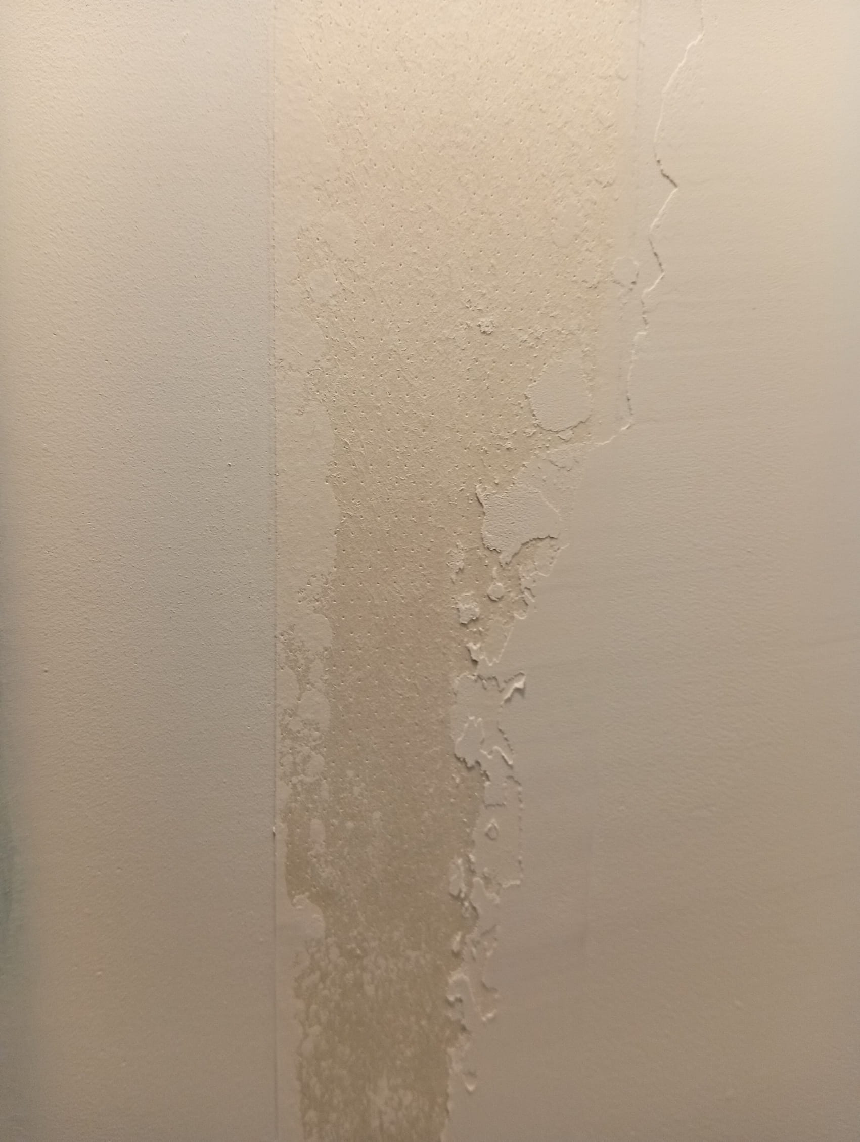

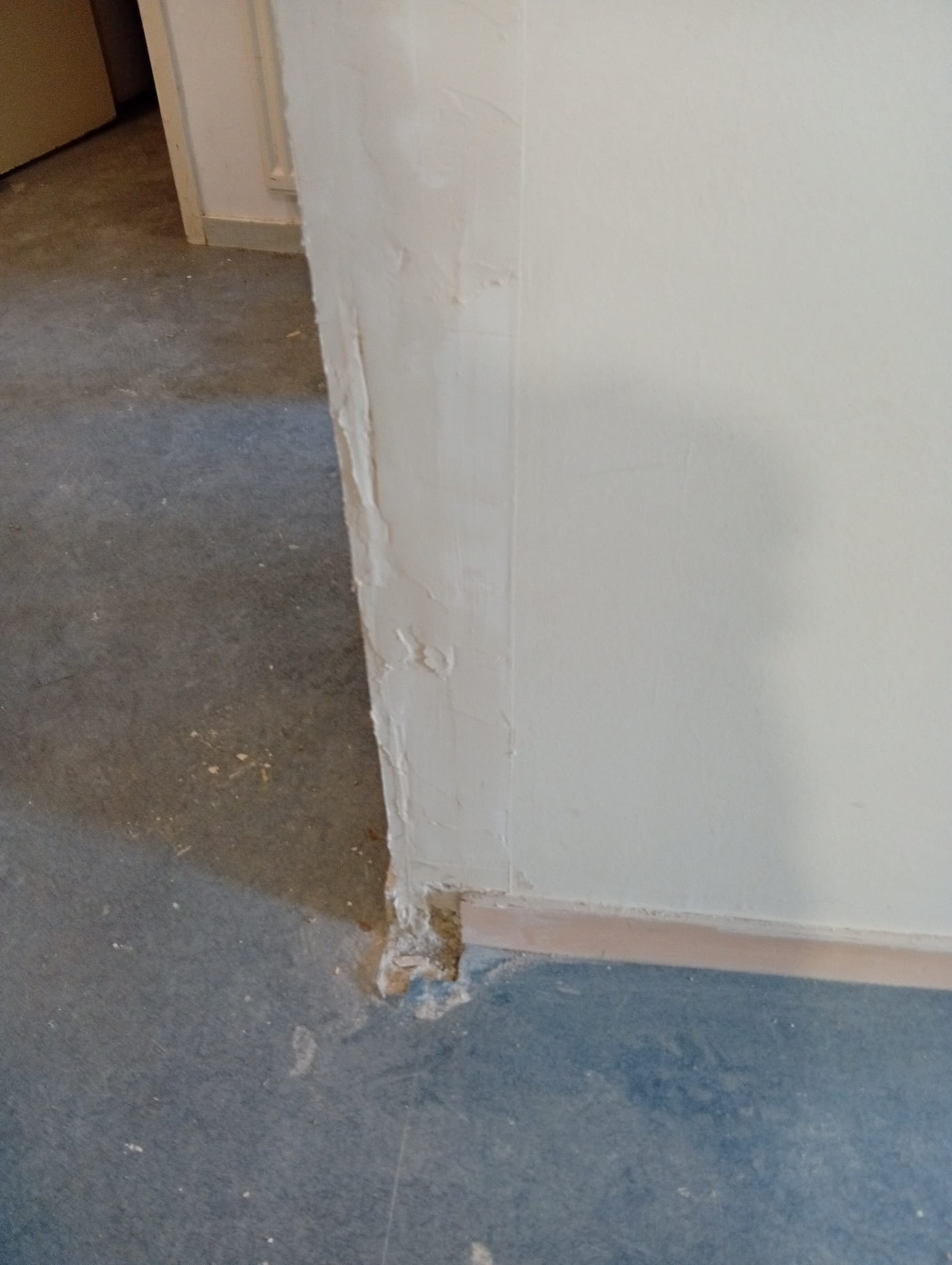

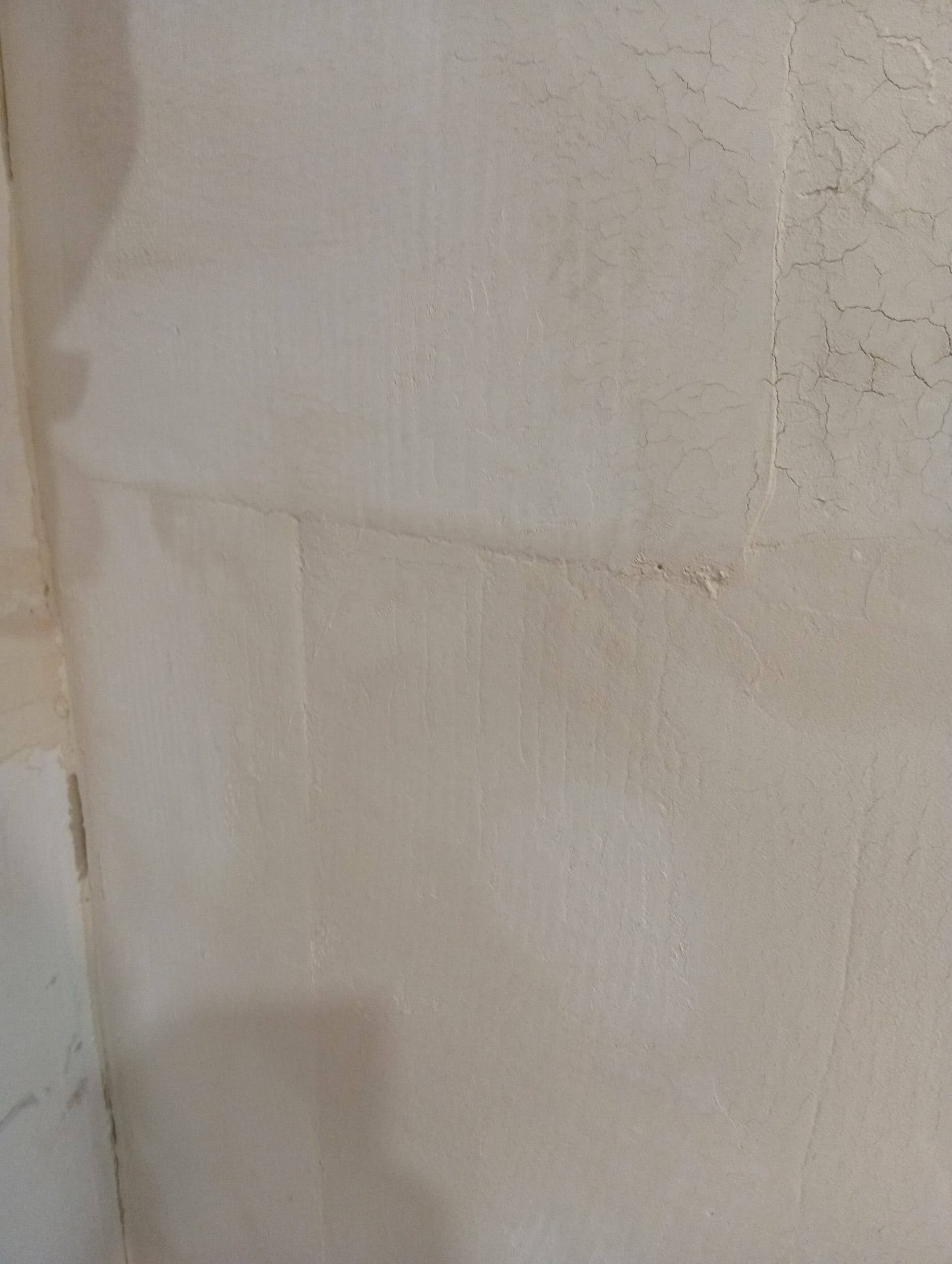

Dégâts mur existant à droite après montage cloison béton cellulaire :
Dégâts mur existant à gauche après montage cloison placo :
Et encore un mur non terminé !!

    Pour moi un travail d'amateur et je pense que moi amateur j'ai fait mieux.

      1/ Pensez-vous que les cloques dans la douche et la niche peuvent entraîner un problème de non étanchéité ?
      2/ La plaque BA13 installée bombée risque-t-elle également le même problème ?

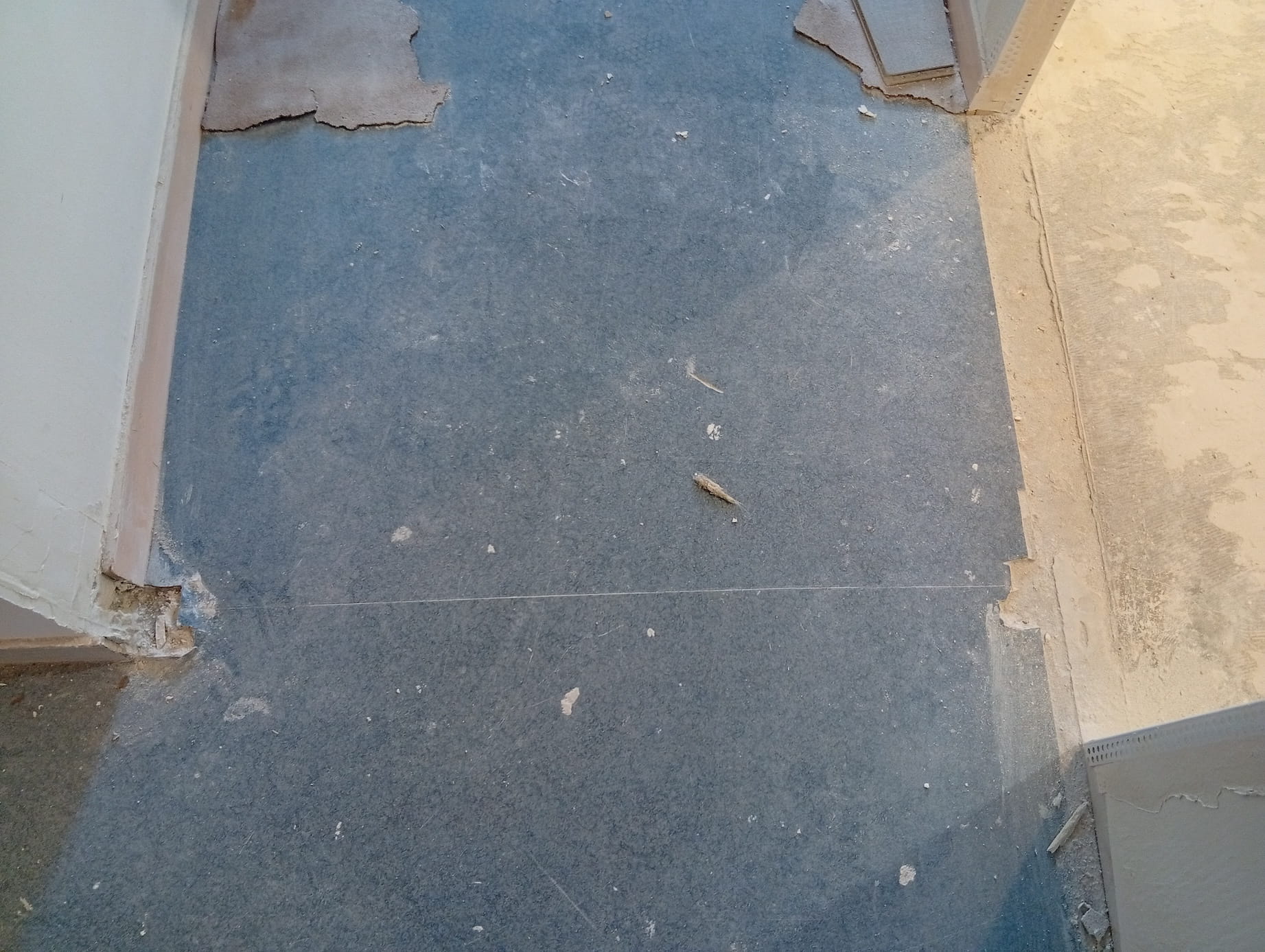

      3/ Il a également retiré un bâti et sa porte mais il n'a pas refait les finitions des murs, du sol et du plafond, au motif que ce n'était pas mentionné dans le devis.
      Retirer un bâti entraîne-t-il pour le pro l'obligation de réparer les élément dégradés ?

        Au vu de ces photos, je pense que les finitions ne sont pas bâclées, mais qu'elles ne sont simplement pas faites du tout ! Travail lamentable, absolument indigne de quelqu'un qui se prétend professionnel ...
        Pour répondre à vos questions :
        1 - il me semble presque certain que ces cloques dans la douche et la niche entraîneront des problèmes d'étanchéité, peut-être pas immédiatement mais à moyenne échéance ;
        2 - cette plaque bombée n'aurait jamais dû être mise en place, mais remplacée par une plaque neuve et en bon état ;
        3 - Non, j'estime que le "pro" ou prétendu tel n'est pas tenu à réparer les dégâts normaux causés par le démontage d'un bâti, sauf si son incompétence a causé des dégâts plus importants que la normale. A moins que ce soit précisé expressément sur le devis accepté.
