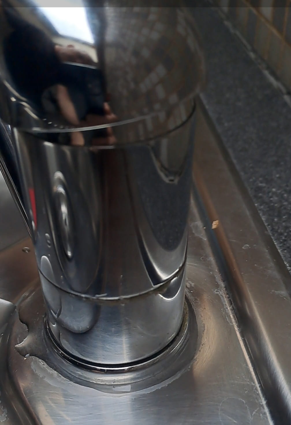

J ai une fuite au mitijeur et du jeu,j ai deja changé le joint à l interieur mais tjs pareil.apparement il y a deux autres joints plus grands,meeçi pour votre aide .

Pour moi , mais à distance difficile d’être précis, mais il semblerait que ce sont les joints de la partie pivotante de col de signe; et non de la cartouche.
stf_jpd87 Messages postés 91358 Date d'inscription   Statut Modérateur Dernière intervention   29 671

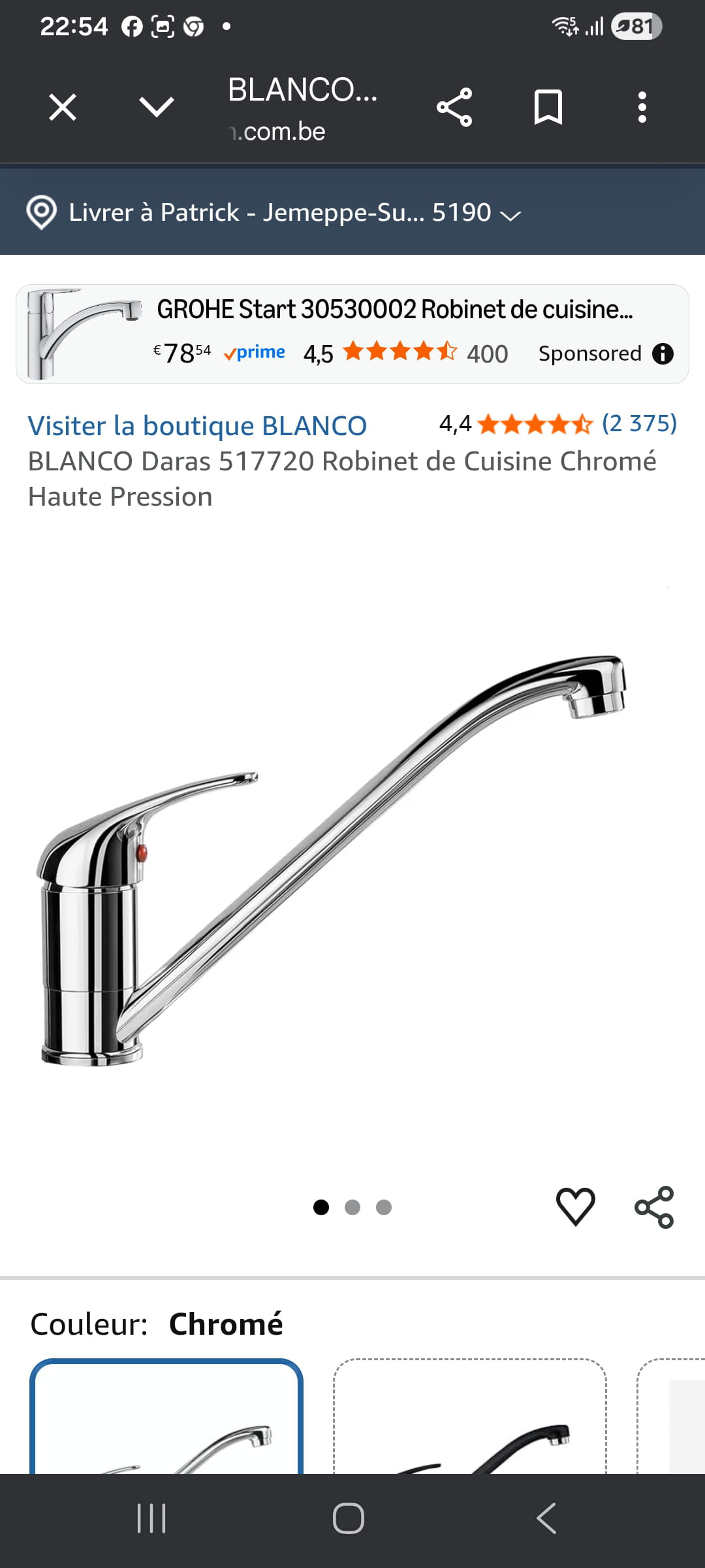

La photo ne permet pas de voir quel est le type de mitigeur (marque et référence??)
Si vous dites avoir vu d'autres joints il faut donc les mettre.

c est un mitigeur blanco et j ai changé les joints de cartouche
Mais j ai du jeu axial avec le corps et la fuite.est toujours présente!!
