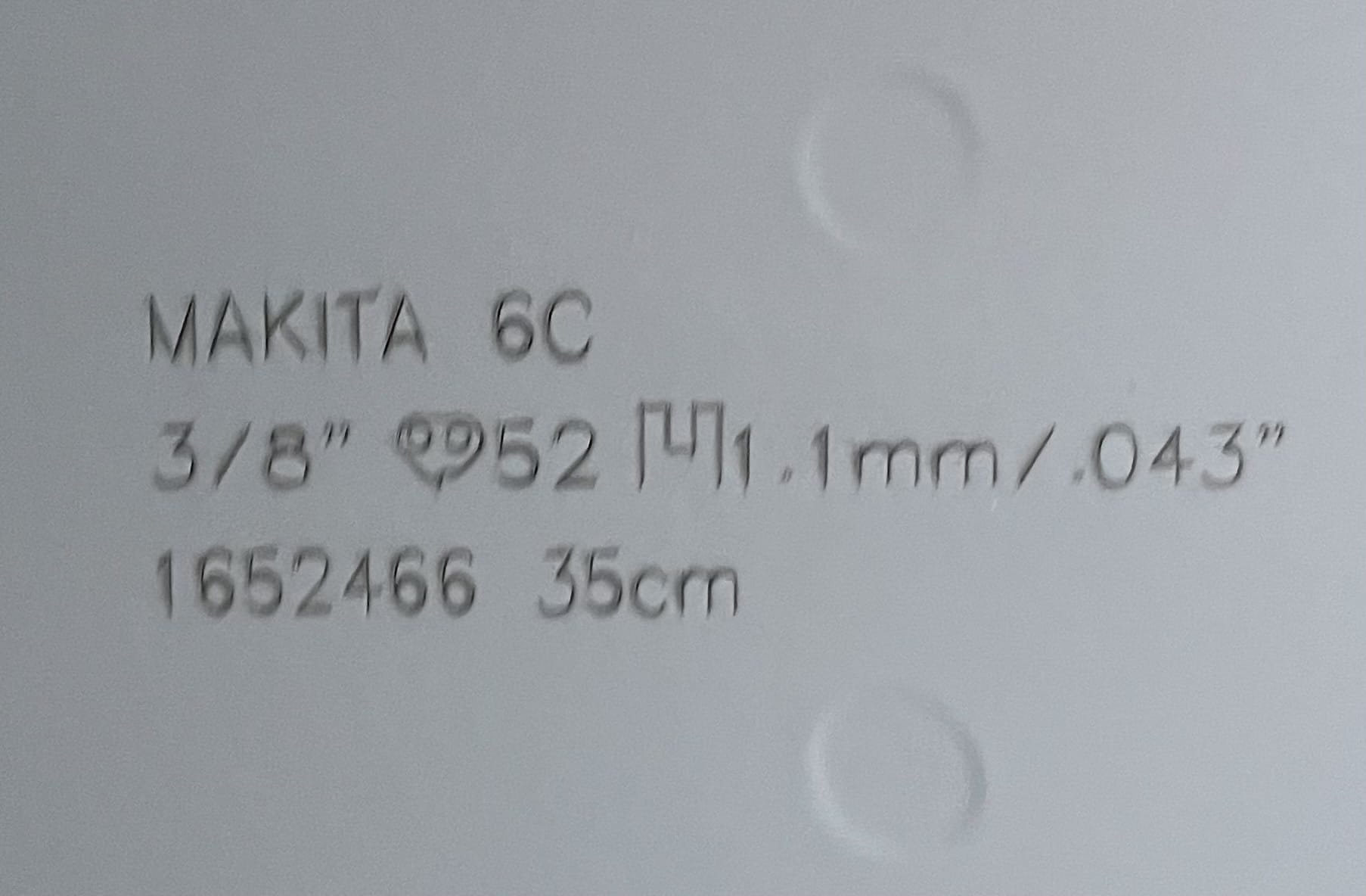

Bonjour, avec le photo quelle taille de lie me conseillez-vous ? Merci
atlassaturn Messages postés 3555 Date d'inscription   Statut Modérateur Dernière intervention   2 107
Apparemment il s'agit d'une chaine 3/8 " .
Les recommandations pour le diamètre de lime varient selon les sources ou les marques . Stihl recommande une lime de 4,8 mm (3/16 ") valable également  pour les chaines de0,325" . D'autres recommandent de démarrer avec une lime de 7/32" et de passer en 5/32" en fin de vie de la chaine !
Personnellement je n'utilise que des limes de 7/32" , quand je suis obligé d'aiguiser moi-même la chaine (en forêt) . Mais j'essaie toujours de faire aiguiser les chaines par un professionnel . Seul un professionnel , ou une machine , permettent de respecter les angles d'affutage et la régularité entre les maillons , garantie d'un bon affutage et d'une durée de vie de la chaine . Même si j'ai l'habitude d'aiguiser et si j'utilise un porte-lime , je vois la différence quand la chaine a été aiguisée par un professionnel .

on te conseillera quand on aura la photo (il faut être membre inscrit pour en mettre une).
blux Messages postés 1144 Date d'inscription   Statut Modérateur Dernière intervention   345 > Utilisateur anonyme
Avec l'indication de ce qui doit être affuté, ce serait mieux :
- chaine de tronçonneuse ?
- foret ?
- fraise ? A bois, métal ?
- lame de rabot ?
Même si on imagine que c'est une chaine de tronçonneuse.
