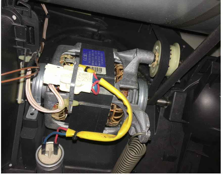

J ai changé la courroie  mais maintenant je ne sais pas où fixer le ressort.
stf_jpd87 Messages postés 91339 Date d'inscription   Statut Modérateur Dernière intervention   29 659
Je suppose que vous parlez du ressort qui va sur le moteur et qui tend la courroie par l'intermédiaire de la poule. Voir ce montage d'un autre sèche linge.
