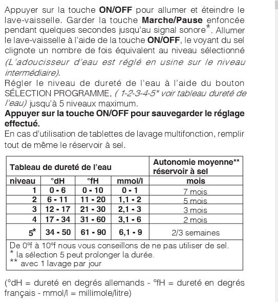

Je possède un lave vaisselle Ariston LSB 7M019, il laisse des depots de calcaire sur la vaisselle et sur les parois du lave vaisselle.
Selon la doc, j'ai essayé de modifier les paramètres de la dureté de l'eau. impossible d'y accéder, malgré que je suis à la lettre les instructions.
est-ce que quelqu'un peut m'orienter.

Est-ce que vous r'espectez bien le processus de départ
- Allumer et éteindre le LV
- Appuyer à nouveau pendant 5/7s jusqu'au bip
- Relâcher le bouton
- Allumer à nouveau le LV =le voyant du sel clignote un nombre de fois équivalent au niveau sélectionné etc.
