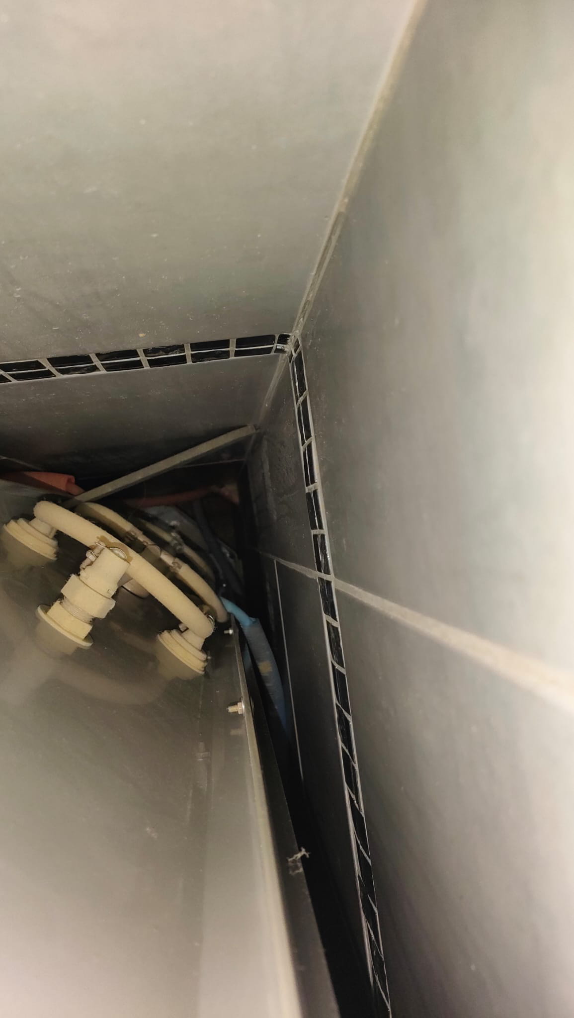

Casser le carrelage, ah bon?

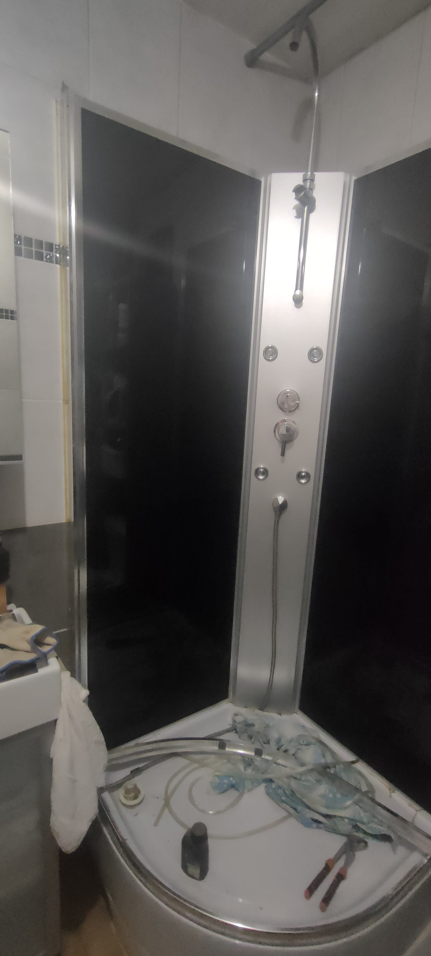

Portes démontées
Dans l'angle, branchement des tuyau bleu et rouge qui sortent tout en bas dans l'angle
stf_jpd87 Messages postés 91333 Date d'inscription   Statut Modérateur Dernière intervention   29 658
Avec une photo, on comprend mieux;
Donc vous supprimez cette douche indépendante pour faire une douche avec bac au sol et branchement des commandes dans l'angle ???
Donc faire une installation complète . ??
Je ne comprends pas trop : avec un évier à coté, vous allez mettre les parois où ???
Selam
Les parois,  le but est de les enlever. Y a le mur carrelé.
Donc je mettrai un receveur d'angle, des portes vitrées en demi cercle et le panneau colonne de douche.
Ça prendra la même place.
